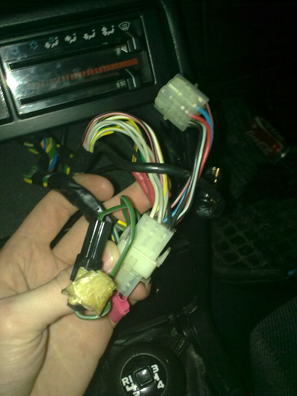

Då har man köpt sig en 745a och så möts man av den extremt fula bandaren och ljudet är riktigt illa. Klarar inte av det.
Men när jag plockade bort skiten så möttes jag av det här och vet inte vad jag ska hitta på. Eller vart man kan köpa gresjorna.
Länka gärna till nått i sthlm.
https://www1.garaget.org/gallery/archive/49174/large/823203_6khqxt.jpg

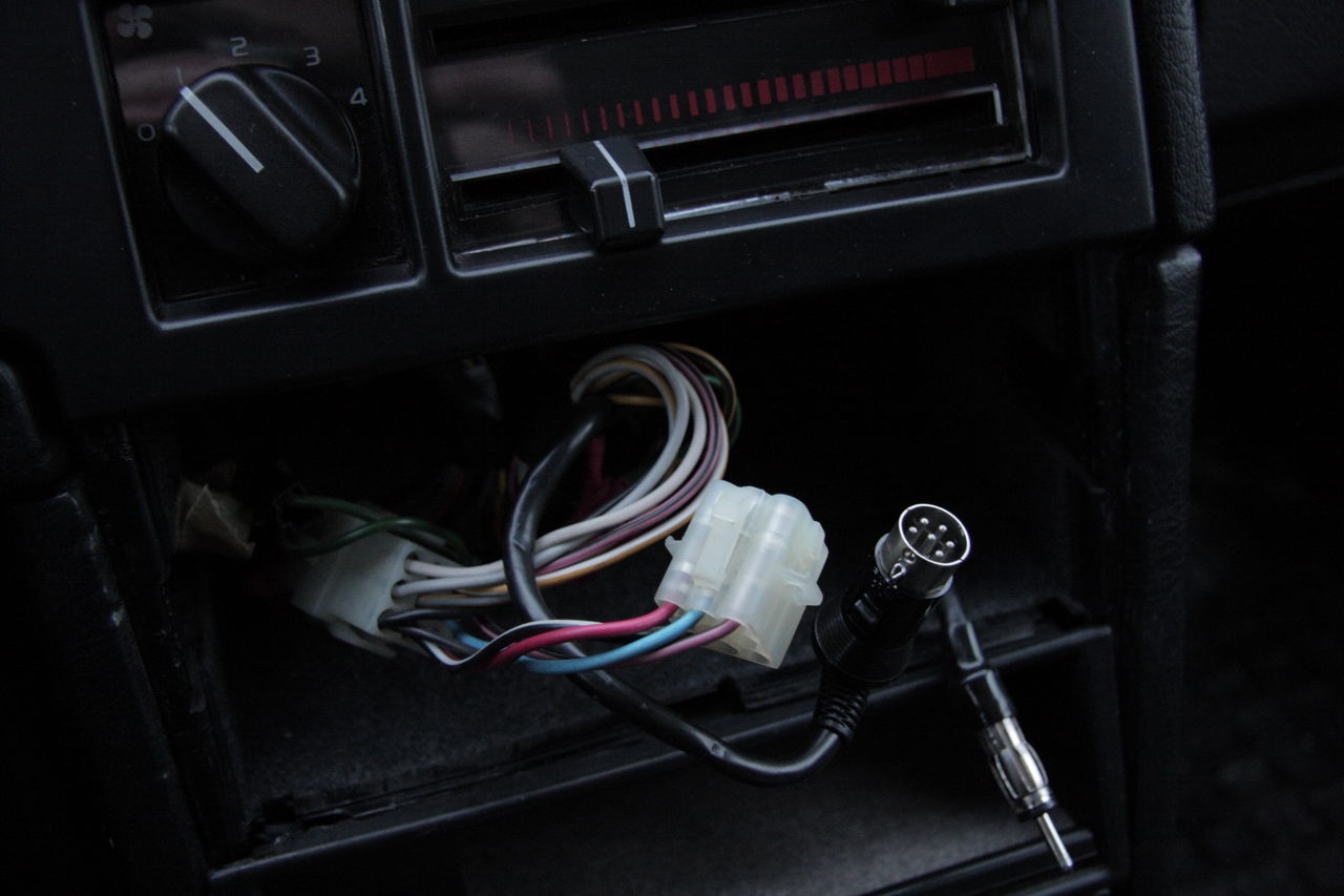

Här är bandarens kontaktstycke
https://www1.garaget.org/gallery/archive/49174/large/823202_p3m704.jpg
och stereons..
Det där går ju inte ihop hur jag än gör.

den "ison" till bandaren går inte att dela längre in? smile dvs plocka bort den yttersta delen av bandar ison

Vad jag kunde se så är det bara dom där två och sen är det bara kablar som går vidare ..

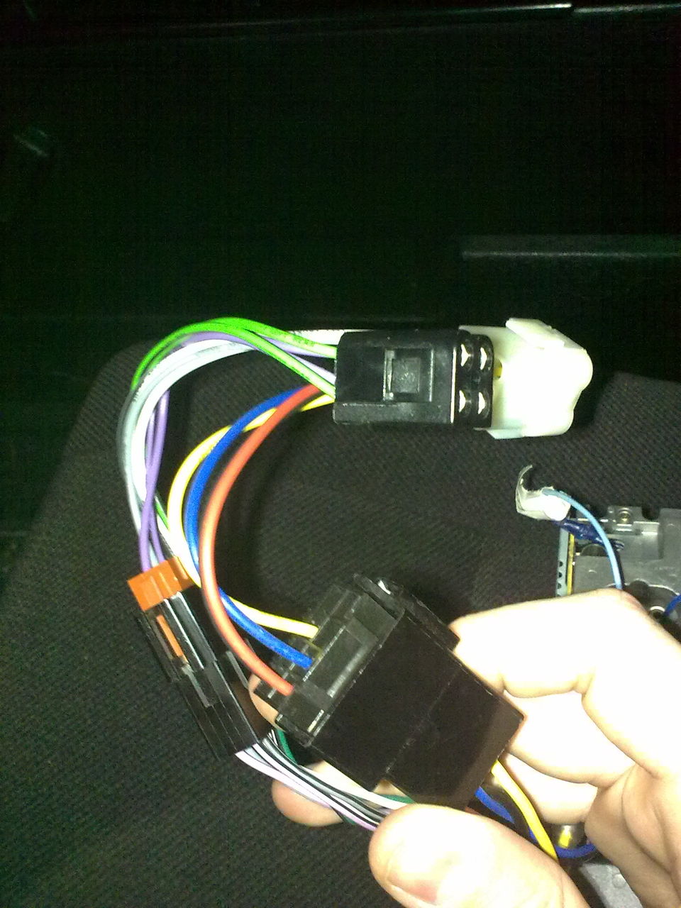

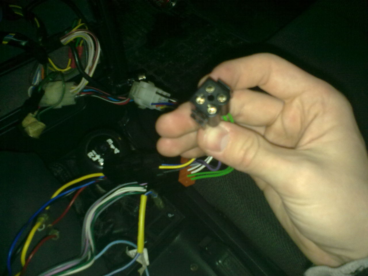

Så här ser det ut just nu iallfall!
https://www1.garaget.org/gallery/archive/49174/large/823355_a6v415.jpg
Det är den där som blev över och jag antar att det är den jag behöver koppla in för att få fram ljudet..
https://www1.garaget.org/gallery/archive/49174/large/823353_35aq55.jpg

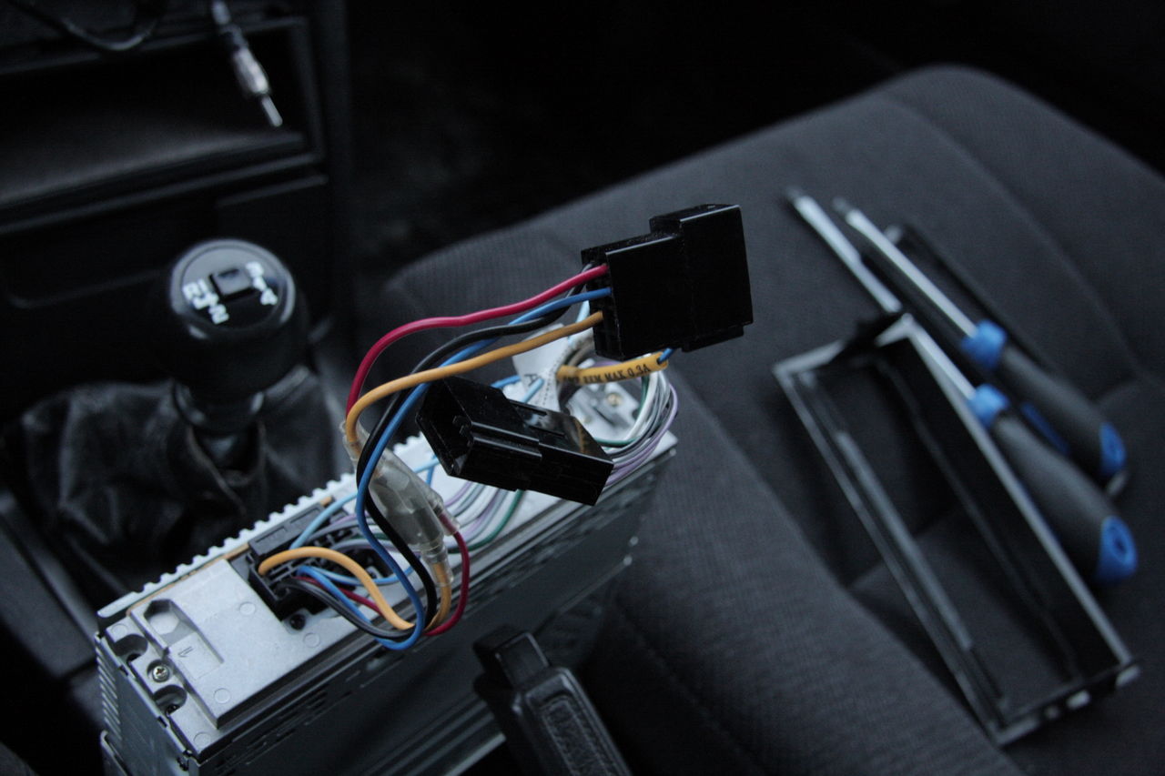

Det var hela den där liraren som jag köpte.
https://www1.garaget.org/gallery/archive/49174/large/823352_8kwwt9.jpg
Och det är sådär det ser ut, Bandaren var bara inkopplad på den där tjockis vita stycket..

den vita är strömkablage å 2 högtalare..

du, jag kom o tänka på en sak, den sista bilden, där du håller i ett kontaktstycke med tummen o lillfingret, om du lirar isär det, funkar de inte o koppla ihop grejerna då?

Vad jag kan se på dina första bilder så har du en originalförstärkare i bilen.
Den runda svarta stiftkontakten är bla lågnivå osv till den.
Den gråa 9-poliga kontakten innehåller signalen till högtalarna, likaså ström, jord och tillslag till enheten (det är de som bryts ut till den via 9-polskontakten)
Av din sista bild att dömma så¨skall du koppla isär plinten du håller i och koppla in den vita från iso-adaptern i den.
Den svarta från adaptern skall kopplas in i en grå 4-plintskontakt då detta är till de bakre högtalarna.
