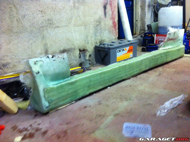

När allt endå var framme så fick sig även sidokjolen lite gott samt frontläppen men var lite svårt att ta kort på den just nu.
https://www1.garaget.org/gallery/images/67/66123/66123-beafd309937c4238d1aaaed0d0f67f38.jpg

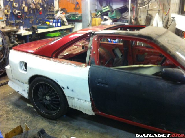

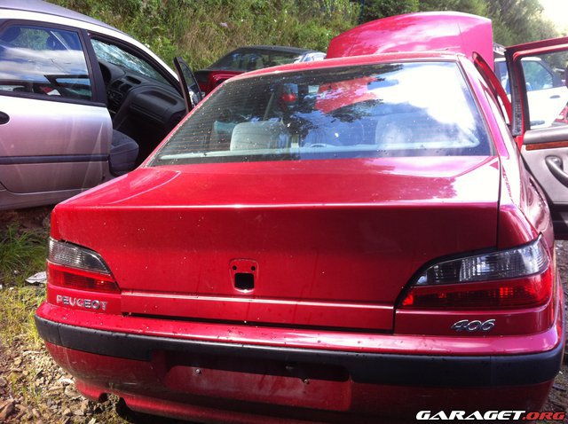

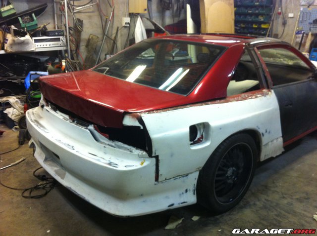

Hade lite tid över idag på jobbet så passade på att åka till skroten och kolla lite efter ett bakparti så man hade lite att gå på, det hela slutade med att tigersågen åkte fram och utan att ha några mått blev en peugeot 406 blev nerkapad i bitar. Fick med mig baklucka, c-stolparna, hatthyllan, halva taket och bakrutan för knappt 300kr så de va ett riktigt "kap". Kom hem och började genast passa in allt och det kunde fan inte blitt bättre!
Den stackars donatorbilen innan ja gjorde kaos me den:
https://www1.garaget.org/gallery/images/67/66123/66123-15662dfb740734d1ddb95b01d5ce7db1.jpg
Och såhär blev de :
https://www1.garaget.org/gallery/images/67/66123/66123-bc5b2341d1c2f34c14715c9ca2d8ce07.jpg
https://www1.garaget.org/gallery/images/67/66123/66123-683ecfef627652b78017f6936dd6c69d.jpg
Hittade även ett par r34 breddningsskärmar som är av samma modell som jag har till min s13 nu samt ett par sidotrösklar som kommer beställas imon.
