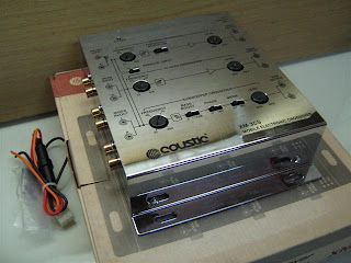

Delningsfilter finns i många sorter!
http://3.bp.blogspot.com/_ppf4ILdBZwI/S … 20/xm1.jpg
Va nog ett sånt rickar-v tänkte på tror jag..

Just det filtret som BJonsson visade är ett elektroniskt delningsfilter för att vara petig. wink
De fanns förut när inte slutstegen hade egna delningsfilter. Det elektroniska filtret förstärkte upp signalerna för att kompensera den lilla förlust som blev när signalerna filtrerades, de passiva lågnivåfiltren får däremot litegrann förlust i signalerna.
Har själv ett gammalt elektroniskt filter som ligger och skräpar på kallvinden, är av märket Zachry:
https://www1.garaget.org/gallery/archive/14406/825275_w0p3nc.jpg
Gammalt elektroniskt delningsfilter för lågnivåsignaler.
