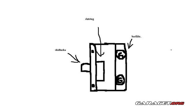

gjorde en skiss på hur jag hade tänkt att ställa basarna om jag väljer GAS. bilden lite dåligt men lådan kommer stå så långt ut i skuffen som möjligt, och basarna ska stå riktade innåt. steg under hatthyllan. och sen är det 2 hål i hatthyllan som det har suttit högtalare i som jag slet bort, så ljudet kommer ut lite där oxå hehe
https://www1.garaget.org/gallery/archive/110549/826935_6fwkdq.jpg

29 december 2009
http://www1.garaget.org/gallery/archive/110549/826935_6fwkdq.jpg
exakt va e de för bil du har???
