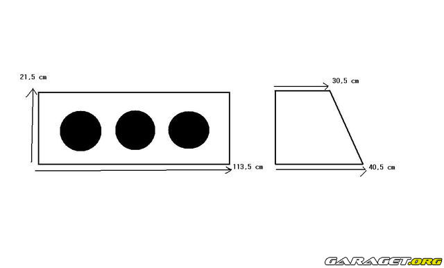

jahaja tongue men tagit måtten nu iaf..
https://www1.garaget.org/gallery/archive/14451/828590_lmugk4.jpg
Och basarna ja ska använda är: Kicker Comp C10 10 tum
Comp: Storlek 10 tum. Solo kon. Plåtkorg. Känslighet 87,3dB. Effekttålighet 150W RMS, 300W max. Fs 29,4Hz. Qts 0,451. Vas 64,38 liter. Monteringshål 235mm. Monteringsdjup 123mm. Total impedans 4ohm. Lådtips: Basreflex 29 liter (rör 3" 22cm). Slutenlåda 29 liter.

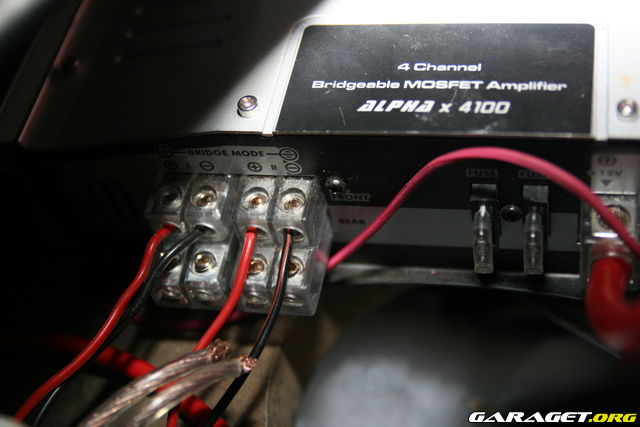

Försöker koppla in tredje basen nu men den vill inte funka som ja vill, den fungerar iaf.. men vart ska ja sätta dessa två kablar? dom två genomskinliga..  är inte alls kunnig på detta.. kanske steget inte ens klarar av det? tongue

2 665 Inlägg
7 januari 2010
3basar är liksom ojämnt antal när du kör i stereo. Det blir inte bra. basarna kommer låta olika. o steget belastas olika.
Välj 2 eller 4basar!
Eller bryggkoppla då låter alla basar lika, men då får du 1,33ohm med 3st 4ohms basar o det funkar nog inte så bra med det steget.
För det blir ju 0,665ohm per kanal o då brinner det upp.
Golf R https://www.garaget.org/forum/viewtopic.php?id=328740

NissanMotorsport
7 januari 2010
Jaså okej hmm spelar det någon roll vilken ja låter vara då? bättre att ha basen i mitten urkopplad?
