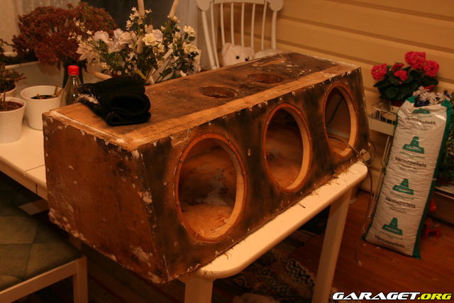

såhär ser baslådan ut.. https://www1.garaget.org/gallery/archive/14451/17548/14451-90347.jpg
hackade upp den nyss från marken tongue satt rejält.. och såg inga direkt skador så.. kunde lyfta upp den utan problem smile tagit bort basarna och gjort rent inuti..

Ja om lådan går att lyfta nu är inte så konstigt när allt är fruset. Vänta bara tills den tinar...

Det finns inget sätt att rädda den eller? sen undrar jag om lådan ser bra ut? med rätt volym å så? svårt att säga med bara bilder men.. på ett ungefär kanske? smile

Lådan i sig kan du nog glömma........när det tinar upp och torkar så kommer duhögst troligt märka att matrialet har svällt pga fukten.
Ser ut att vara MDF och om det har svällt en gång är det KASST, MDF är pressat o limmat träpulver typ och det blir väldigt poröst o skört om det har fått svälla en ggn......

ok hmm lådan går nog inte att använda, men frågan nu är ser lådan bra ut? är det värt att köpa in matrial och bygga den likadan? eller bör jag ändra på något? smile

Mät lådan och lägg in måtten här så blir det betydligt enklare att svara på om lådan är bra eller ej, väldigt svårt att avgöra bara genom nån bild. wink Sen så så vitt jag vet så brukar GAS basarna trivas bäst i slutna eller bandpasslådor, iaf dom nyare, vet inte hur det är med dom där äldre som du har.

Ja om du nu ska byta basar så lär du garanterat köra andra mått på lådan, bara för att man byter från en 12" bas till en annan så betyder inte det att lådan är rätt. wink Speciellt inte när det gäller portad låda.
