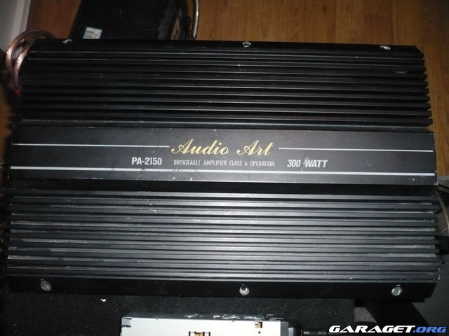

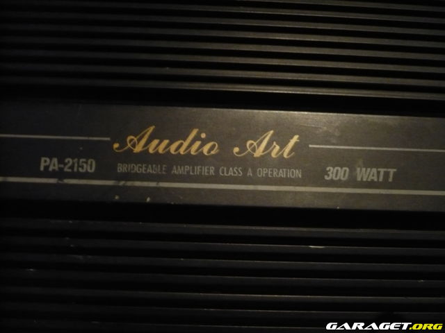

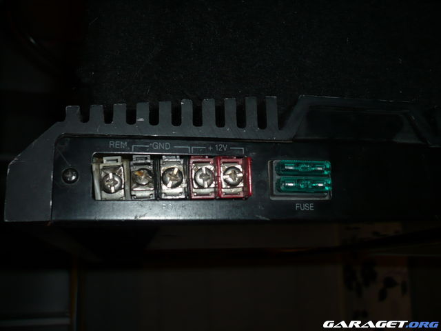

Hej, har fått ett steg med kablar osv av min snälle kusin!
Men skulle vara kul och veta lite om steget....
Har googlat och haft mig men inte hittat ett skvatt hmm
Det är ett Audio art PA-2150 på 300watt (EDIT med sparkomatic sa300 "lock" ?)

har fått ett tips att det kan vara ett earthquake steg, men...hur?
Okej, samma modellnamn finns av märket earthquake. men annars?

ser exakt ut som ett gammalt(!) sony slutsteg som en polare har, det är dock inte lika brett, troligen kommer dom från samma serie.

tveksamt.  audio art såldes av MDS en gång i tiden..  va rätt hyffsade prylar då.

Audio Art var en gång i tiden ett kvalitetsmärke bland slutstegstillverkare. De gav duktigt med pulver på den tiden.
Däremot åldras faktiskt slutsteg, och jag tippar på att det steget är minst 15 år, dvs kondensatorer i signalkedjan är förmodligen försämrade.
Men, testa och kör det, och lyssna. Rekommenderar ej impedans under 4ohm bryggat, eller 2ohm stereo.

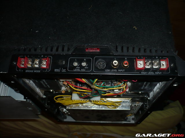

Tackar! finns ju 2 st terminarer. En "bridge mode" och en "high level input"
+L-  -R+             +L-  -R+
+Bridge-            high level...
Hur ska jag koppla bryggat resp på 2 kanaler? (- från L, + från R/ + från L,- från R) ??
Om vi säger att jag seriekopplar 2st 4ohm högtalare och får 8ohm.
Om jag bryggkopplar dessa högtalare på slutsteget, får jag en impedans på 4 ohm då?
Har för mig att jag läst att motståndet halveras då man bryggar:P

Den där "high level input" tillhör signalingången på steget, där kopplar man de vanliga högtalarkablarna från stereon ifall stereon inte har lågnivåutgång. Om stereon däremot har lågnivåutgång så ska man dock använda RCA-lågnivåingången på steget för bästa ljudkvalitet. smile
Om du vill bryggkoppla steget så kopplar du basarnas kablar till L+ och R+, precis som det visas på steget.
Vill du koppla en bas till varje kanal så kopplar du ena basen till L+/L- och andra basen till R+/R-.
Högtalarna har fortfarande en total impedans på 8 Ohm, men slutsteget känner elektriskt sett en belastning på 4 Ohm. Ur elektrisk synpunkt kan man säga att varje kanal "delar" på den totala impedansen hos basarna.

High level input är inte INGÅNG, inte en utgång.
Dvs istället för lågnivå så använder man högnivån.
Hmm, blev lite fundersam över bryggningen men om det verkligen ser ut sådär så i mina ögon betyder det plus på L+ och minus på R+.
Om du har 2 högtalare kopplat till totalt 8ohm så är det vad steget ser.
Däremot eftersom det är 2 kanaler som är ihop bryggade så blir det hälften var.
Dvs varje kanal ser 4 ohm.
Så om du har t ex 50w @ 4ohm / kanal så får du ut 100w vid en bryggkoppling med 8ohm.
Annars vid 2 ohm kanske du får 75w/ kanal och så får 150W vid 4 ohm bryggat.

Vissa steg har så, men jag vet inte riktigt varför. smile

rätt vanligt när man ska "docka" steg.   + från master steget som +, +på slave steget som -
