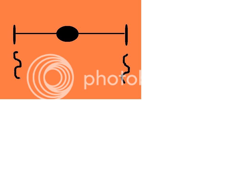

Nämen så här nu då, vet inte om vi snackar om samma lampa alls ja å Erik men antar de,
gjorde en snabb å ful grej i paint å hoppas ni ser eller känner igen den, ja hittar den inte på nätet alla fall å ingen polare ja frågat har vetat va de e för något!

Inte omöjligt att du har det ovanliga antispinn systemet. Så vitt jag vet så ser symbolen för abs lampan annorlunda ut och det står just "ABS" på den.

Symbolen du har ritat i Paint är ABS symbolen och inget annat! Den lyser till å från på min Turbo, du har säkert samma broblem som jag har på min, en glapp ABS givare!

de är den lampan jo, å den ha börjat lysa i lugn körning på 90väg och blinkat nångånt när man harvat ur en korsning oxo tongue men somsagt, ha bara lyst nån enstaka gång å inte enbart vid slirande bakdäck så exakt va den vill visa så e ju lite oklart. ja menar, antispinn när man kör 90 på rak väg? då har dom nog lite för känsligt system iaf roll å abs har ju egen lampa så 2 lampor för samma system? de har jag svårt att tro, men man får vell lyfta på locket å se om man har nånslags diff som bråkar eller om volvo firman i stan råkar veta, men jag har lite svårt att tro de bara..
