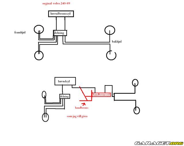

hej ska koppla in hydraulisk handbroms i min volvo 240 89:a. jag har läst lite här och där och tror jag förstått hur jag ska göra. har kladdat lite i paint hur jag tror de ska göras.
så de jag undrar är kommer de funka ?

snyggt jobbat i paint wink
jo, så ska det funka men du har två rör ut till varje bromsok fram om du inte har ABS så du får sätta en fördelning till vid varje fjäderben (jag har 1 slang ut till fjäderbenet och fördelningen skruvad där)
men du kommer inte att kunna besiktiga med det.

okej men det behöver jag väl inte röra det kan väl vara som det är då ? det är ju bara bak man måste bygga om väl ?
att man inte kommer kunna besiktiga är jag medveten om smile

jo, du måste ändra det eftersom det är triangelsystem på bilen.
antingen får du ändra det ute vid fjäderbenet eller inne vid den befintliga fördelningen, jag rekommenderar att göra det vid fjäderbenet utav 2 anledningar:
1. bara en bromsslang = bättre känsla i bromsarna
2. det kan sitta någon slags reducering i fördelningen

okej jag vet ärligt talat in hur det funkar med triangelsystem.
funkar de med bara ett t-kors ute vid varje fjäderben ?
sen hur man plugga ena ingången då förstås  ?

du har alltid bromsar på minst 3 hjul med triangelsystem, huvudbromscylindern har 2 kretsar, varje krets går till bägge framoken + 1 bakok.
Det finns lite olika alternativ hur du kan bygga men här är 2 iaf:
Alt. 1: Ett rör ifrån huvudbromscylindern till ett T-kors och därifrån till ett T-kors vid respektive fjäderben fram
Ett rör ifrån huvudbromscylinderns 2:a krets till handbromsen och sen vidare till bakoken.
Alt. 2: Ett rör ifrån huvudbromscylindern till den befintliga fördelning och därifrån till respektive fjäderben fram, i den fördelningen pluggar man dom som skulle gå till bakbromsarna, här är det dock viktigt att man håller koll på in & utgångar i fördelningen

okej tror jag börjar hänga med lite.
i alternativ 2 så skriver du att jag måste ha koll på in och utgångar i fördelningen menar du att ingång är den som kommer från huvudcyl och utgång den som går till bromsarna?

Parkeringsbroms och färdbroms ska vara separerade. går ett bromsrör sönder bak så har du ingen broms alls

Han är redan medveten om detta
jepp, precis

Det är dom ju, förutsatt att man behåller original handbroms också
Men det måste finnas handbromscylindrar med dubbla in/utgångar så du kan få det helt godkänt.
alternativt köper du 2 stycken fördelningscylindrar/backventiler från sellholm, så funkar det med.
Men dom kostar ju 1200:- styck så det blir ju lite dyrt.

ifall ni läser i tråden så ser ni att TS blivit upplyst om att han inte kan besiktiga med detta och det ska han inte göra heller.
