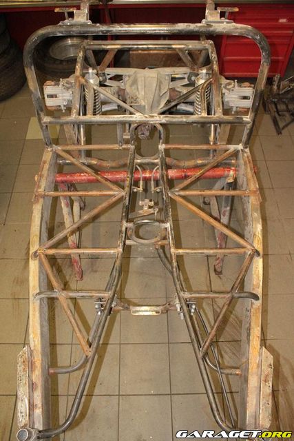

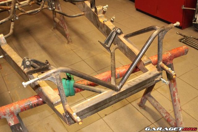

ramen byggd av hemma gjorda ramskenor, alla andra rör i chrome moly. lätt..
https://www1.garaget.org/gallery/archive/7244/836986_vi1vpw.jpg

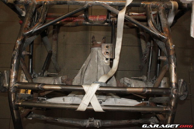

Skymtas en bakaxel?
https://www1.garaget.org/gallery/archive/7244/837535_3r5m4w.jpg
Jajjemen. hel aluminium corvette c4
https://www1.garaget.org/gallery/archive/7244/837538_6ndpx6.jpg

https://www1.garaget.org/gallery/archive/7244/838483_z9hfhd.jpg

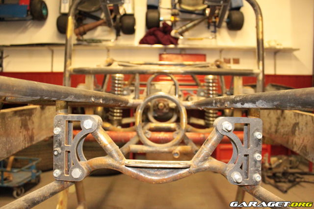

växellåds balk och dubbla kardanringar
https://www1.garaget.org/gallery/archive/7244/838628_2vg4ob.jpg

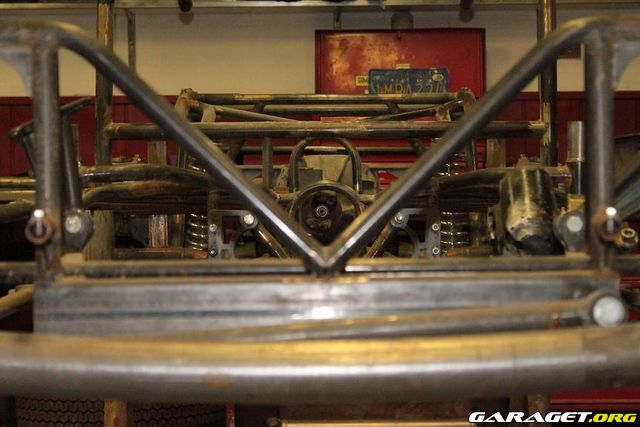

håller på och flyttar bak klumpen så att drivaxlarna ligger i en bättre linje
https://www1.garaget.org/gallery/archive/7244/838632_pbbt6q.jpg

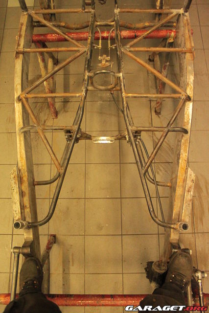

Lite mer bilder
https://www1.garaget.org/gallery/archive/7244/841404_rq19nn.jpg

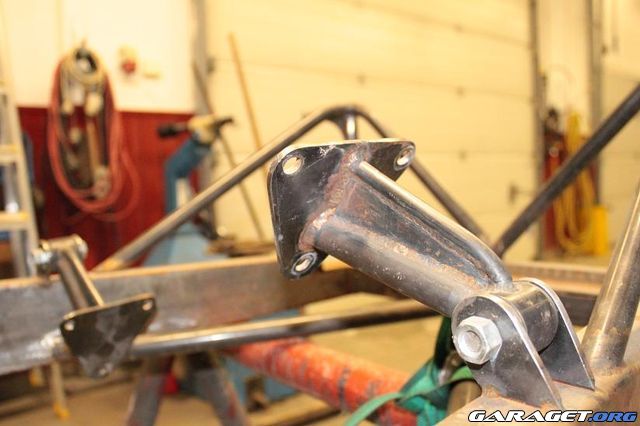

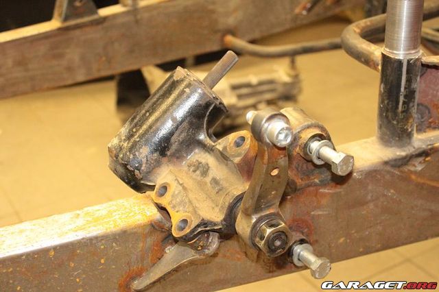

Motorfäste
https://www1.garaget.org/gallery/archive/7244/841406_yip7rm.jpg

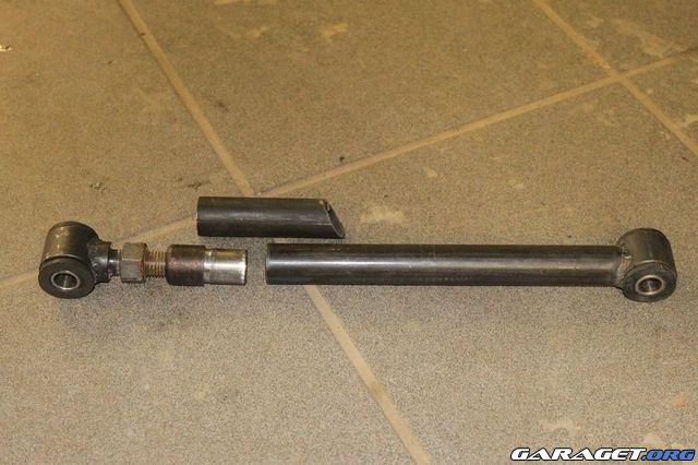

Har svarvat av stagen till bakvagnen. kommer svarva hylsor att trä i så jag kan förlänga dom 50 mm
https://www1.garaget.org/gallery/archive/7244/841410_kxc9iq.jpg

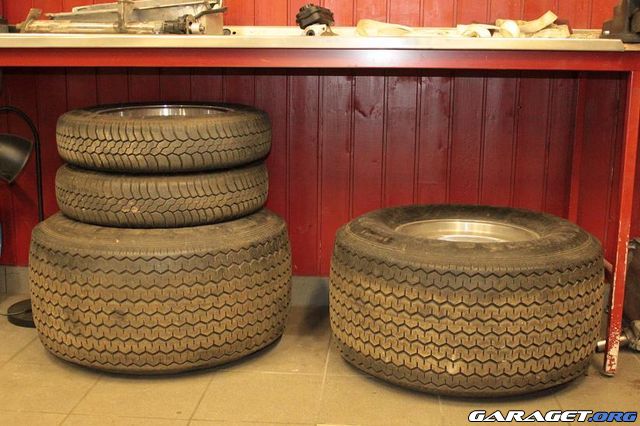

Farsan penselmålade nya vinterfälgarna till sin rod (besiktningsskärmar på)
https://www1.garaget.org/gallery/archive/7244/841412_6gw1th.jpg
2 164 Inlägg
19 januari 2010
VINTERFÄLGAR?! dom är ju typ 395 breda? (dom på golvet iallafall)
35 Inlägg
19 januari 2010
Javisst men ska man köra 200 km/h på isen snart så krävs fäste även där smile

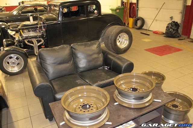

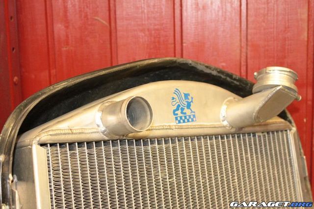

4,5 tum smalt fram och breddade 8,5 tummare bak. numera 13 tum med 16,5 tums byggdäck. ska byta till radialer i samma dimension när bilen börjar bli lite mer färdig
https://www1.garaget.org/gallery/archive/7244/842251_vy3afc.jpg
Griffin aluminium kylare
https://www1.garaget.org/gallery/archive/7244/842253_nj25sh.jpg
Griffin aluminium med kylarmaskering och strålkastar fästen
