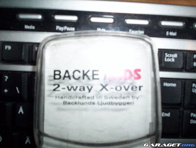

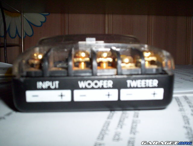

MDS delningsfilter "handcrafted by backe"
682 Inlägg
18 januari 2010
https://www1.garaget.org/gallery/archive/112382/841284_jda4h8.jpg
MDS sak...
https://www1.garaget.org/gallery/archive/112382/841288_lnr6dq.jpg
MDS Mysterie närbild.
Ja som det syns, detta har jag. men vad är det, och vad skulle man kunna komplitera det med.
Senast redigerat av MrTorture (18 januari 2010)

MrTorture skrev:
http://www1.garaget.org/gallery/archive/112382/841284_jda4h8.jpg
MDS sak...
http://www1.garaget.org/gallery/archive/112382/841288_lnr6dq.jpg
Är nog ett delnignsfilter för ett framsystem? antagligen för en midbas och en diskant.

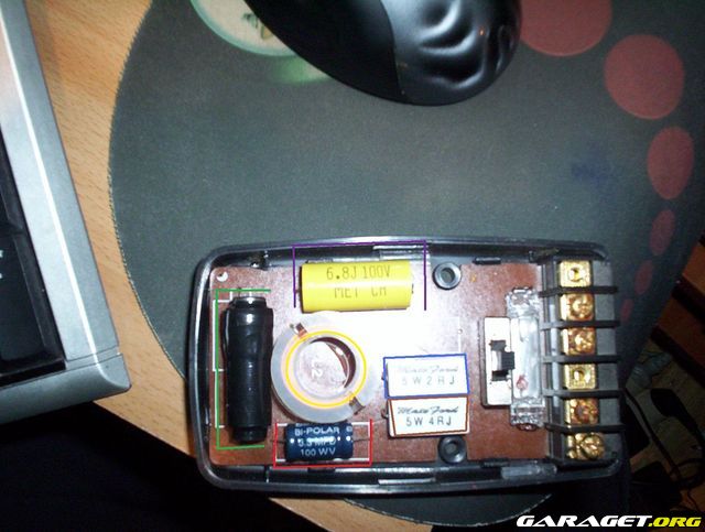

https://www1.garaget.org/gallery/archive/112382/841857_9kx80x.jpg
detalj beskrivning av komponenterna
Röd : BENNIC Bi-polar 3.3MFD 100Wv
Gul ring: Spole, koppar tråd. (20 varv per "bredd" och 4 lager så ca 100varv ca 1,5mm diameter)
Lila : 6.8J 100V MET CH (ingen mer info)
Blå : Mate "Jorel" "josel" inte säker på exakt namn. 5 W 2 R J
Brun : samma namn. 5 W 4 R J
Grön : Järnstycke med lindad koppar tråd, täckt med halvgenomskinlig svart plast. som det syns på bild är det 2 lager med lindning i toppen av den (elektromagnet)
saken till höger innehåller en glödtråd.
Senast redigerat av MrTorture (19 januari 2010)
2 665 Inlägg
19 januari 2010
Ok då blir det svårt om man inte vet värde på spolarna.
Gulring är en luftlindad spole.
Grön är en spole med ferritkärna. (Samma som gul men med metall kärna som ökar värdet på lindningen.)
Dessa mäts i milliHenry. Jag har en sådan mätare men det är långt mellan oss.
Blå är en resistor på 2ohm som tål 5watt.
Brun är en resistor på 4ohm som tål 5watt.
Lila är en polypropylen kondensator på 6,8 microfarad som tål 100volt.
Röd är också en kondensator men av enklare modell. 3,3microfarad som tål 100volt.
Den gula kondingen är troligen kopplad i serie med diskanten eftersom det är en finare typ av kondensator.
Den lilla blå är troligen kopplad parallelt med mellanregistret eftersom komponenter som sitter parallelt inte påverkar ljudet lika mycket o då väljer man en enklare konding eftersom de är billigare.
Spole med järnkärna är troligen kopplad i serie med mellanregister. Spole med järnkärna sägs ge sämre ljudkvalitet men det väljs ofta eftersom förlusterna blir väldigt små (Låg likspännings resistansen) o även den fysiska storleken.
Då har vi den luftlindande spolen som jag tror ligger kopplad parallelt med diskanten.
