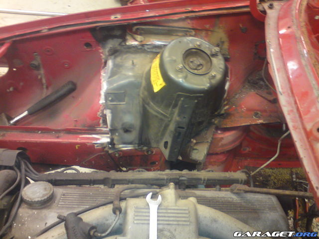

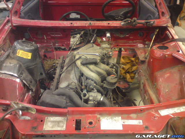

Japp då har vi pillat lite med caddy igen big_smile
https://www1.garaget.org/gallery/archive/134582/843223_jjdtve.jpg
Oj fick visst kapa lite haha

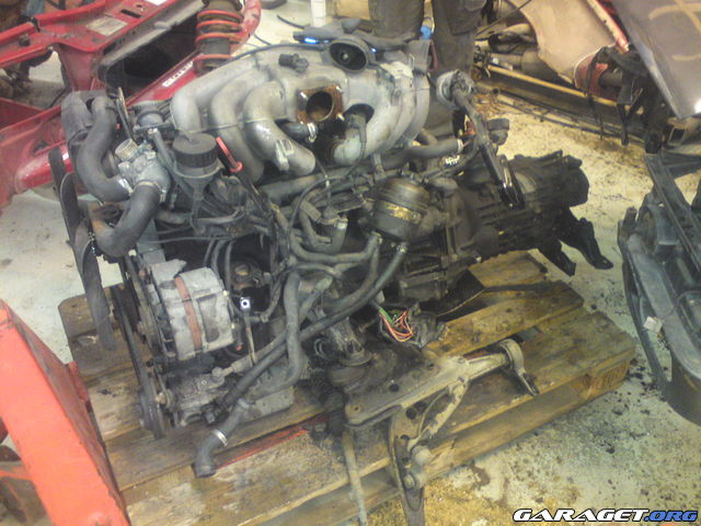

https://www1.garaget.org/gallery/archive/134582/843224_jg5gu6.jpg
https://www1.garaget.org/gallery/archive/134582/843225_pwxopm.jpg
Och där står framvagnen vi ska använda precis urmonterad och redo för montering !

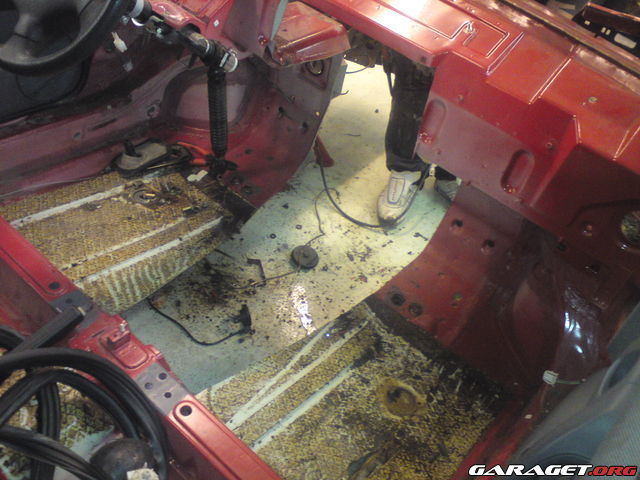

https://www1.garaget.org/gallery/archive/134582/843227_x4m0k2.jpg
Och efter lite mera kapning så va det bara att slänga ner den !!

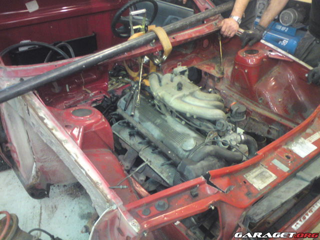

https://www1.garaget.org/gallery/archive/134582/843228_3ggvic.jpg
Sen tog vi tornen från e30 för att underlätta med vinkeln på stötdämparen väldigt smidigt;)

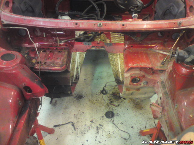

https://www1.garaget.org/gallery/archive/134582/843229_shuidq.jpg
Det blir väl bra ? imorgon gör vi andra sidan sen är det bara att helsvetsa allt !

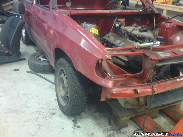

https://www1.garaget.org/gallery/archive/134582/843230_liyz15.jpg
också va man ju tvungen att testa med ett däck på !! blev jävligt bra tycker vi !!
De va allt för i dag kommer nog mer imorgon !
Komertera nu och säg vad ni tänker och tycker winkwink god natt
