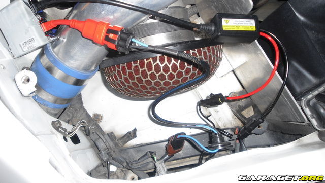

26 januari 2010
Nu kommer en bild på hur ja kopplat....
https://www1.garaget.org/gallery/archive/1239/846447_3eebur.jpg
Har ja kopplat rätt?
1 749 Inlägg
26 januari 2010
Det ser riktigt ut på den bilden jag ser.
Funkar kittet om du kopplar det direkt på batteriet?
Har du + och- kablarna på rätt plats, den blå och den svarta på bilden?
Alla stavfel ni hittar i mina inlägg ska vara där, det är alltså meningen med dem och ingen felstavning.
95 Inlägg
26 januari 2010
Jo det funkar om man kopplar de på batterit! Ska gå ut i garaget å kolla de där med plus å minus igen,
men ja tror de inte går att koppla de fel... En annan skum sak som nån kanske vet vad d kan vara för fel är att dimljusen lyser hela tiden går inte att stänga av hmm

har du kollat jordpunkterna? kolla även spänningen till ballasterna när du har dom kopplade och igång så att du har 12V då

1 749 Inlägg
26 januari 2010
Du får nog ta och mäta upp hur många volt du har i kablarna som går TILL ballasten.
Det är troligen där problemet sitter, att du inte får tillräckligt med ström i dem.
Ev. får du komplettera med ett relä.
