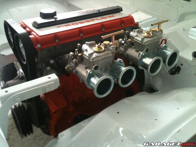

Nu har bilen tagit ännu ett steg mot uppstart.
https://www1.garaget.org/gallery/images/29/28476/28476-7cd08bcc560af35fa79c49a18ca2fe0b.jpg https://www1.garaget.org/gallery/images/29/28476/28476-58112ef9c9191b7ac77ddd54da8c7691.jpg
"Friendly Drifter"
1 049 Inlägg
10 maj 2014
Mycket vacker motor! Det blev webrar.
