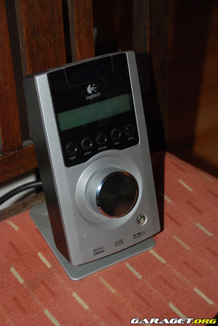

Hej hej
Detta är inte riktigt om bilmultimedia men det är ju i princip samma sak.
Jag har ett 3år gammalt logitech Z-5500 högtalarsystem till min dator och basen har börjat låta som den är sprängd ( Typ halvpapprigt ljud) som låter när man spelar vissa basfrekvenser på över halva mätaren på volymkontrollen.
Det försvinner om man sänker volymen och sedan höjjer lite försiktigt igen.
Jag antar att basen är lita halvkass = då kan man exprimetera lite
Så jag seriekopplade (för att få 8ohm) två Gas 10" på 4ohm och kopplade på dem på z-5500 systemets slutsteg efter jag hade tagit bort logitech 10an. Gasarna sitter i en egen sluten låda.
och nu när jag höjde volymen hör jag exakt samma pappriga ljud i dessa högtalarna, som jag vet inte är sprängda.
Ngn som vet vad detta beror på?
Edit: Bild : https://www1.garaget.org/gallery/archive/95554/844481_tcqbo7.jpg

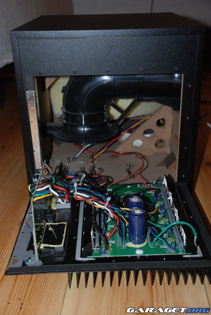

Jag tycker det låter som förstärkardelen till basen börjar ta slut.
Eftersom det bara är basen som raspar så är det antagligen inte volymkontrollen det är fel på utan basens slutstegsdel. Kan vara någon lödning som vibrerat loss med tiden, men fortfarande har kontakt där den ska, men när du höjer volymen så gör vibrationerna att det glappar.
Basen är jag nästan säker på den inte är bränd. Om du nu inte spelat väldigt mycket och länge på dethär viset.

Det måste inte vara jättedyrt. Du klarar säkert själv av att visuellt se över slutstegsdelen, känn försiktigt med en skruvmejsel så allting sitter fast och kolla efter sånt som ser brännt ut. Det brukar ofta endast vara att byta den delen som gått sönder och den behöver inte kosta mer än några få kronor. Hittar du inget själv så kolla om du har någon kompis eller bekant med elektronikkunskaper. Denna kan mäta kretser i steget för att hitta de som felar. ha inga konkter i vägguttaget när du skruvar isär=)

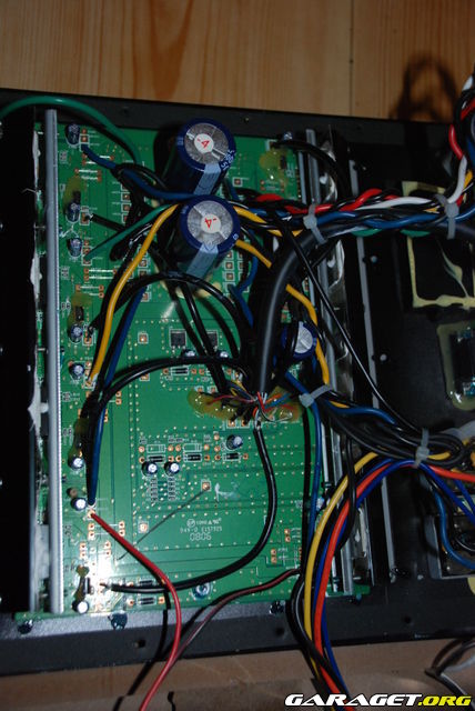

har du tagit av "kåpan" så du kan se komponenterna?
HobbyFotograf och Blivande Biolog
310 Inlägg
24 januari 2010
Yepp
https://www1.garaget.org/gallery/archive/95554/845105_mcloso.jpg
https://www1.garaget.org/gallery/archive/95554/845106_afvtjx.jpg

Swedenrockers skrev:
En liten inflikning bara.
Tänk på att det kan finnas en ansenlig mängd högspänning kvar i kondensatorer OCH alla dess kretsar som de är direkt kopplade emot. Ska du peta med mejsel så använd en isolerad sådan eller använd ett icke ledande föremål.
Det vore ju synd att dö (eller för den delen skita på sig) bara för att rädda basen.
Edit: Syftningsfel.
Hehe, ska försöka^^
men tur att du sa det innan jag var där och rotade med fingrarna... ^^
Men vad ska jag leta efter!?

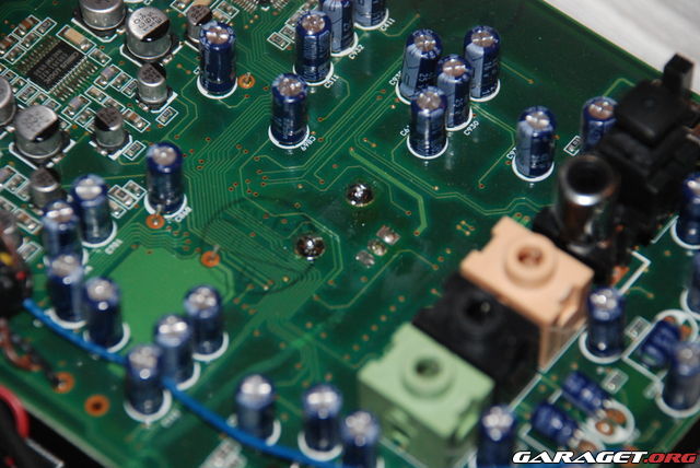

Angående dedär med volymkontroll..
Kanske denna som bråkar?
https://www1.garaget.org/gallery/archive/95554/845327_ems4ea.jpg

Edit: hittade något kanske intressant precis bakom Volymratten, är det ngt att misstänka?
https://www1.garaget.org/gallery/archive/95554/845404_rkbok8.jpg

Du kan kolla efter glappande lödningar. Dessa hittar man kanske troligast där det sitter kablar och inte komponenter eftersom kablarna "stjäl" mer värme än komponentben vid lödningen. Kika efter matta eller brända lödpunkter, är de välgjorda är de ofta mer "glansiga".
Okej, nä ni jag hittar faktiskt inget sådant, Får väl lämna in det till mer kunniga.
