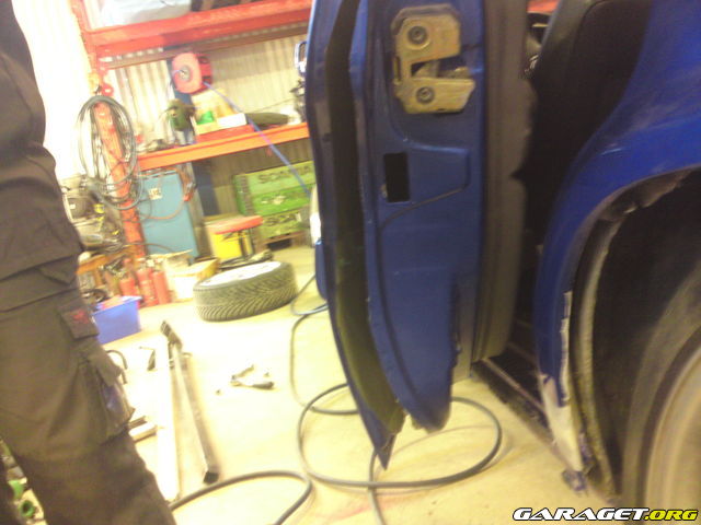

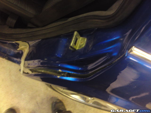

det är en 945 turbo-92 som ja inför förra säsongen byggde om till 965 utseende och nu i vinter skulle ja bara lacka om motorrummet men det spåra ur i vanlig ordning så ja tog fram vinkelslipen o skulle börja bredda den men la faktiskt undan vinkelslipen igen utan att kapa nånting o började med motorrummet som ja hade tänkt men sen efter ca 1,5 mån tog ja åter fram vinkelslipen o satt länge innan ja bestämmde mig för att starta den o börja kapa.... så nu e den 2,5cm bredare per sida runtom....

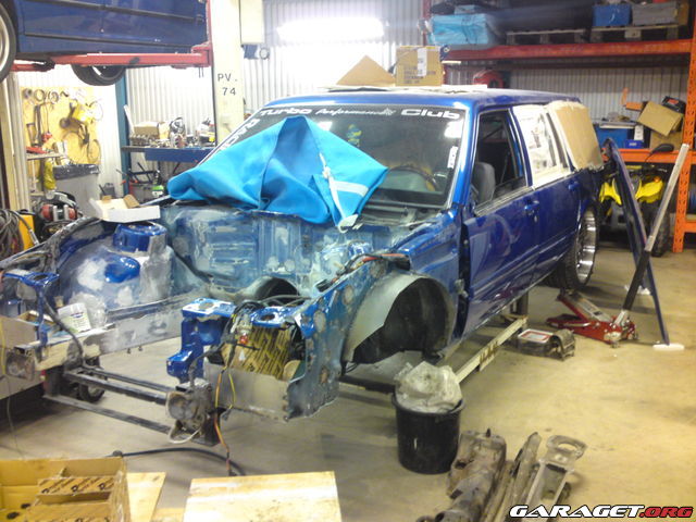

https://www1.garaget.org/gallery/archive/10345/845684_9enmqy.jpg
här började det

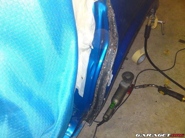

https://www1.garaget.org/gallery/archive/10345/845686_zztcbv.jpg
bakskärmen uppkapad o upptejpad där den skulle hamna
https://www1.garaget.org/gallery/archive/10345/845687_elddc8.jpg
helsvetsat

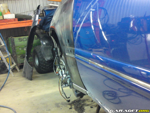

https://www1.garaget.org/gallery/archive/10345/845689_tf09xb.jpg
framskärmar helt nya e inte dumt....

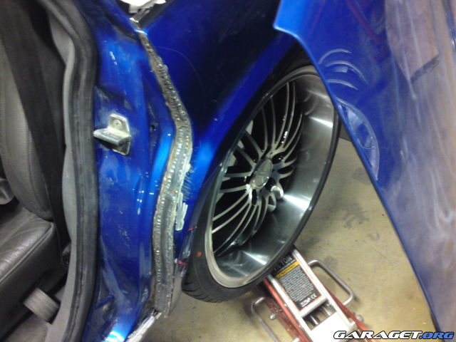

https://www1.garaget.org/gallery/archive/10345/845690_2venyx.jpg
där e fälgarna jag kommer köra me i sommar

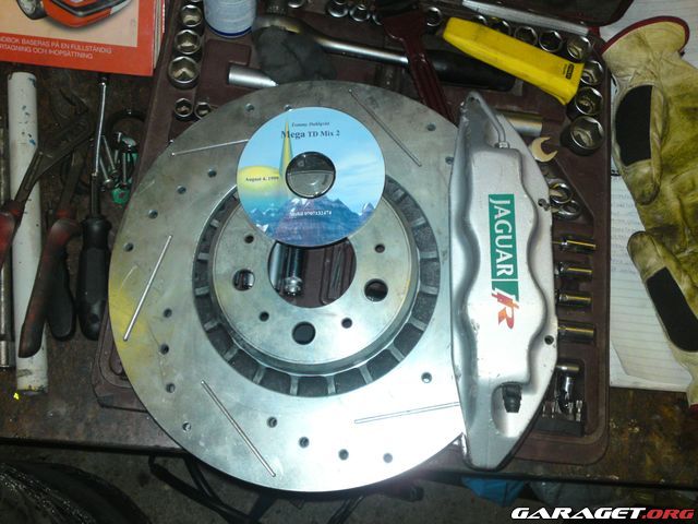

https://www1.garaget.org/gallery/archive/10345/846334_bkxbxn.jpg
bromsarna 2010

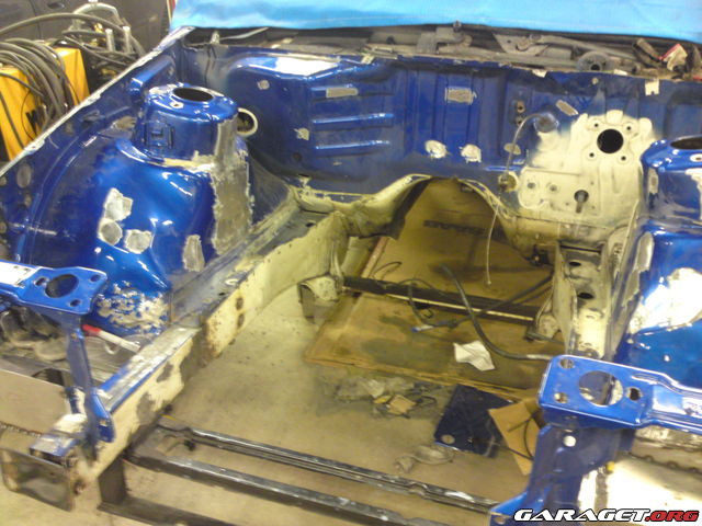

https://www1.garaget.org/gallery/archive/10345/846305_zv7qte.jpg
svetsat igen alla hål i motorrummet
https://www1.garaget.org/gallery/archive/10345/846306_jsn04a.jpg
så står den just nu....
det som står på tapeten nu e att till helgen försöka svetsa färdigt det sista så ja kan börja spackla den....
lackeringstid e beställd nu till helgen efter elmia... så mer bilder kommer till helgen men kommentera gärna nu va ni tycker....
