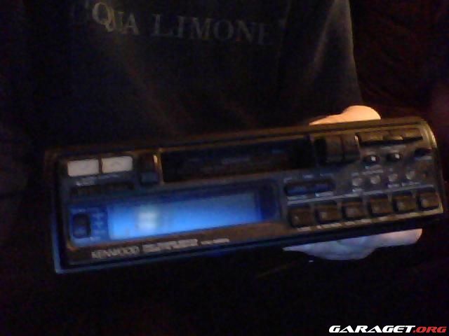

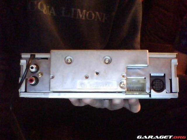

michieff skrev:
bild vore kul
här kommer 2 bilder på stereon fram och bak.
https://www1.garaget.org/gallery/archive/46495/847228_yucebm.jpg
https://www1.garaget.org/gallery/archive/46495/847229_y4oooh.jpg
