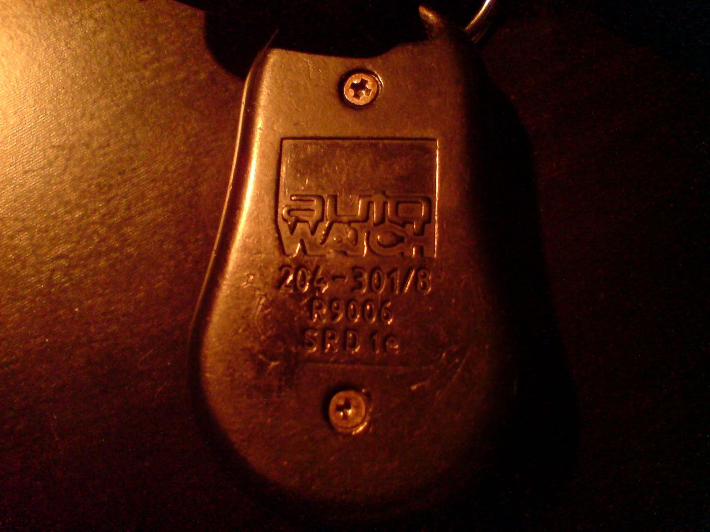

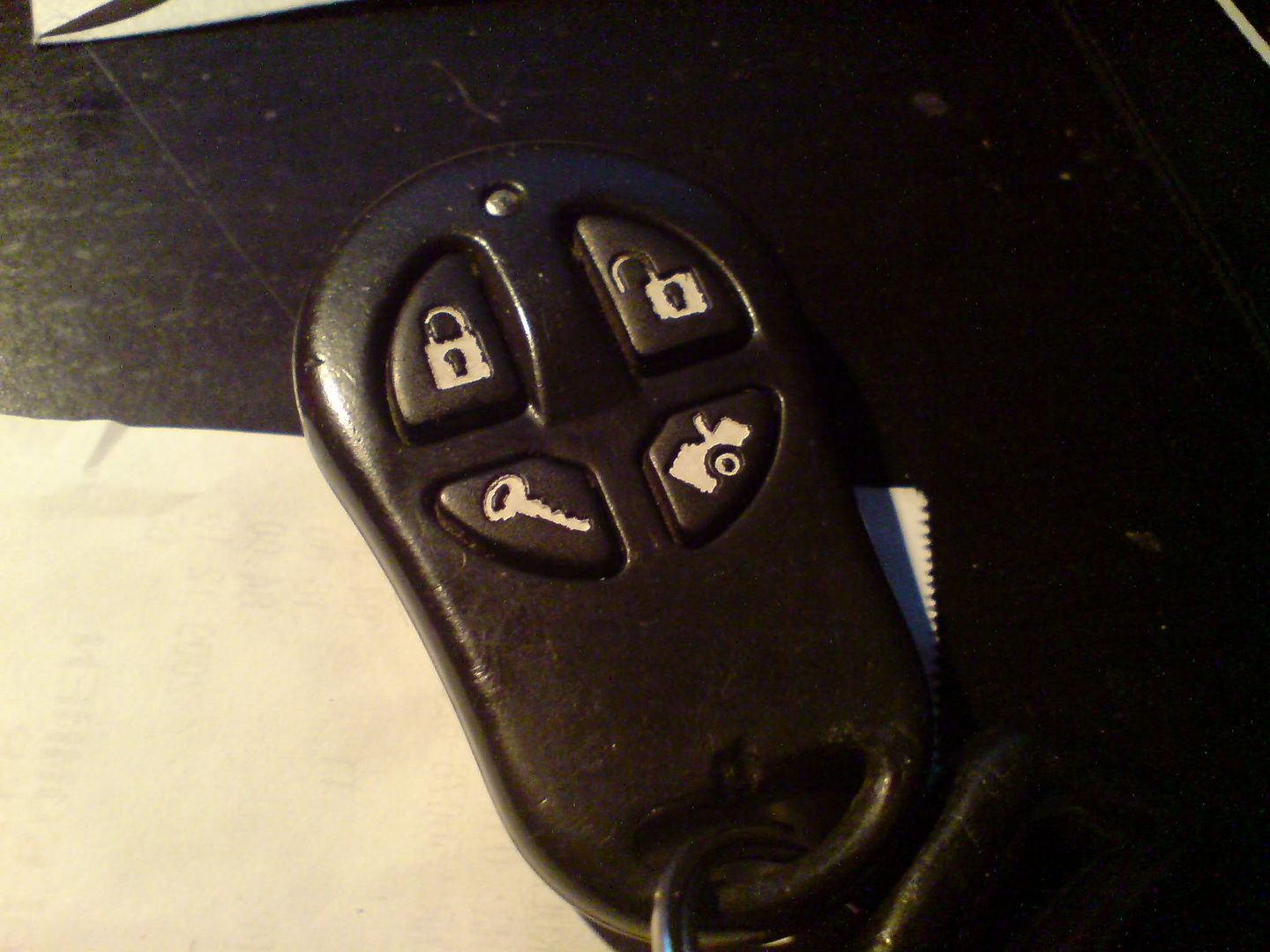

Jag köpte mig en volvo 855a för att par dagar sedan. Upptäckte senare att centrallåset inte alltid funkar som jag vill.
Låser du bilen med fjärrdosan till larmet så låser bilen och blinkar till, tutar till som den ska. men låser upp sig själv direkt utan att stänga av larmet. men alla dörrar är öppna.
Men skakar du förardörren och slår igen den bestämt så fungerar det att låsa ibland. Men har nu upptäckt att den ändå låser upp sig själv efter ett tag.
Jag hade låst och sett att den var låst, sedan inte rört bilen på 3 dagar och nu var den upplåst men larmad. Mindre kul när man har dyra grejjer i bilen.
Nyckelhålen i dörrarna har beckat igen med skit så jag kan inte pröva att låsa manuellt heller.
Någon som vet vad som är fel?
tror förövrigt att larmet är av eftermarknadsmodell, Har inga papper om larmet.

Hade samma problem med ett Cobra lås, du kan ju testa detta så vet du/jag om jag är på rätt spår, öppna huven lås bilen med larmdosan sen ta bort + polen på batteriet? Då ska följande hända
1. Bilen låses upp och larmet slås av
2. Sätt tillbaka + kabeln.
3. sen så kommer bilen bete sig som om du pricis låst upp den igen.cool
Med andra ord så har du troligt vis glapp kontakt i dörren.lol
Larmen brukar vara upp byggda av 3-5 olika givare som känner av vissa saker,
1. I huven ( den brukar man öppna sedan programera larmet med.)
2. Förrar dörren. (Troligt vis den du har glapp i.)
3. Bagage luckan.
Det är de som är de som oftast finns med i ett larm.
sen har du ju även
4. Glas kross sensor.
5. Startspärr ( brukar oftast vara kopplat så att den hoppar igång om man försöker tjuv koppla bilen sen är den i i ca 2 min på de flesta larmen sen kan man starta med orginal nyckeln.)tongue
Jag skulle leta efter ett el fel eftersom om när du skackar dörren så flyttar du nog lite på den el kabeln som det är glapp i på, så att den får kontakt och funkar sedan som de ska tills kontakten bryts igen. Då den låses upp. ^^,

Startspärren på min bil är tidsbegränsad, Startar man inte bilen inom typ 30 sekunder från man låste upp går startspärren i, så får jag trycka på den lilla nyckeln på larmdosan. Men jag får inte ens tändläge på tändning steg 2 om startspärren är inkopplad.
UPPDATERING!
Jag har nu plockat ned dörren och kikat. Det låter som att centrallåsmotorn slinter på sina kuggar och att det är därför det strular.
Men jag kom inte på hur man kom åt att plcka ned / ut själva centrallåsmotorn och kika.
Tips?
