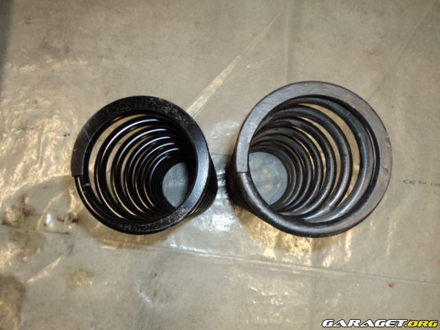

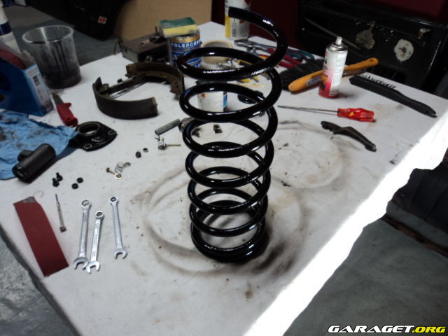

Här kommer en liten uppdatering från dagens jobb, bakbromsar är helrenoverade och även bakhjulslager nya, sen tog jag ner orginalfjäder bak och upptäckte att Vparts sänkfjädrar inte har samma omkrets som orginal. Orginal har ca 125mm och Vparts har ca 115mm vilket innebär att fjädrarna inte riktigt ligger bra nere i skålarna, utan rider lite på kanterna.
Någon som vet mer om dessa fjädrar?, eller kan det bero på att min är en kombi, står dock på deras hemsida att det passar till kombi. Har skickat ett mail till dom för att höra.

Det är helt andra fjädrar på kombi jämfört med Sedan. Hela bakvagnen skiljer.
Jo jag vet att man flyttade fjäderns och stötdämparens läge för att få mer last och bredare utrymme men inte att det skiljde så mycket i fjädrar.

Inget att hänga läpp för, men Vparts sänkningsats passar inte till kombi bak, ny handbromswire monterad och kapade orginalfjädrar bak får det bli roll
