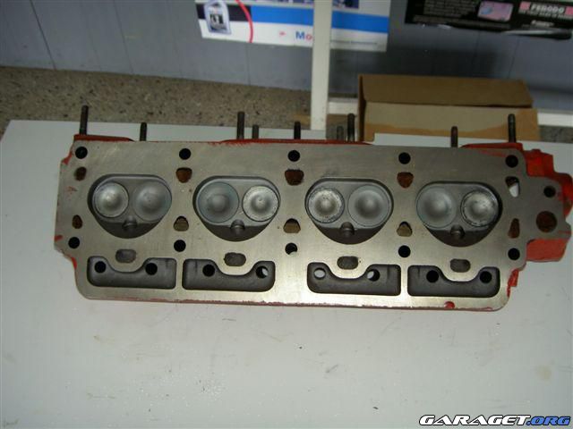

Har fått tag på en orginal renoverad B18 topp, sätena är mirafrästa ventilerna inslipade och toppen planad.
Ska bara porta den lite lämpligt så ska den nog funka fint tillsammans med förgasarna och kammen.

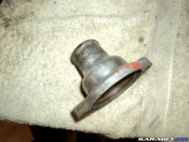

Lägger upp några bilder innan vi åker, på B18 toppen jag fick tag på, den är ventilrenoverad, mirafrästa säten och planad, bara en portning kvar.
Sen plockade jag isär bränslepumpen för rengöring, ska ta den på jobbet och ultraljudstvätta den och sen en snabb polering, även termostatlocket ska få sig en omgång.
Snabbpolerade förgrenningen till bromsarna en sväng också. Och en bild på hur blocket blev efter lite måla och K-Kam monterad.
