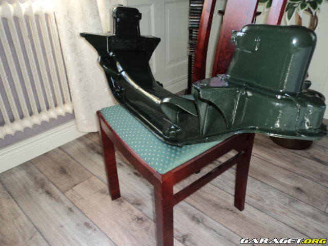

Tackar så mycket, hemma igen efter en fantastisk semestervecka på Kreta, lagomt till hemkomsten så var framvagnsbalken lackad också.

Framvagnsbalken blev lika fin som jag gissar resten av bilen kommer bli smile

Nu såg jag att balken var grön, trodde den var svart först. Stiligt!
