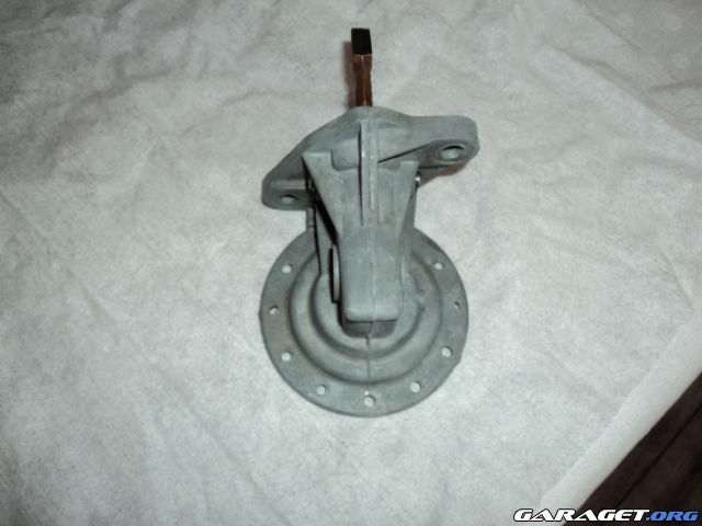

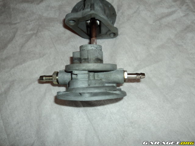

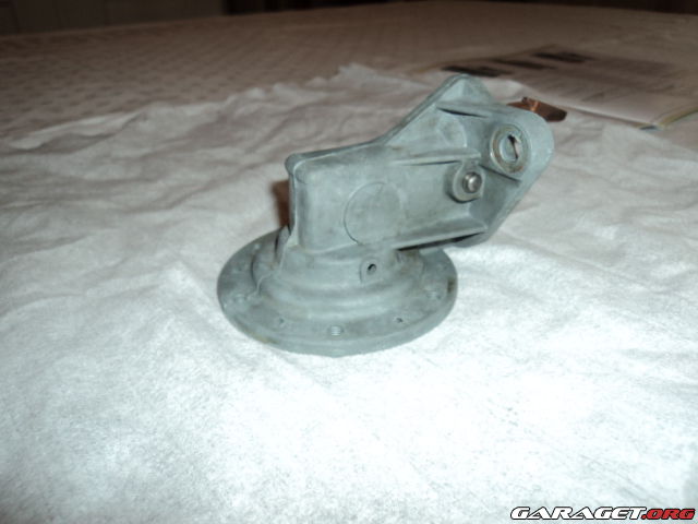

Tog med bränslepumpen på jobbet idag och tvättade den 20 min i 45 grader i vår ultraljudstvätt, här kommer lite före och efter bilder.

blev ren.. de va skillnad mot våran tvätt på jobbet som bara blaskar på me små strålar me avfettning.. polera pumpen me nu då. de gjorde ja på min me...
älskar ditt projekt. blir tillome sugen på ett nytt finbilsprojekt..
Tack, grymt kul att höra. Jo våran tvätt är bara några månader gammal och kostade väl 20-25000 så då ska det bara bli hyfsat smile

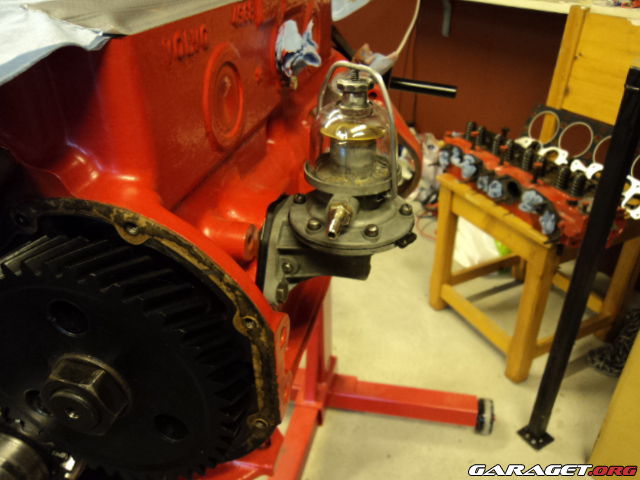

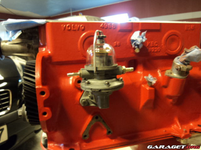

Tog mig i kragen och monterade ihop bränslepumpen, blir ingen polering på den, då jag tycker att den är vacker som den är smile

blir ju kanon.. ja du har rätt hela b16, 18 o 20 motorerna e rena konstverk tycker ja!!

Är djupt imponerad av din glöd du lägger på detaljer, att du orkar med resten sen med är ju inte dåligt wink Men på PV'n var väl pumpen kromad? Eller hade du polerat den där bara? smile Iallafall, synd att säga något annat än vackert jobb som vanligt! Är väldigt sugen på att göra som du och slipa ytan på motorn lite slätare, men är nog inte tillräckligt sugen för att det skall bli gjort tongue

Tackar, den var bara polerad på pvn, jag tycker du gör ett grymt bra jobb du med.

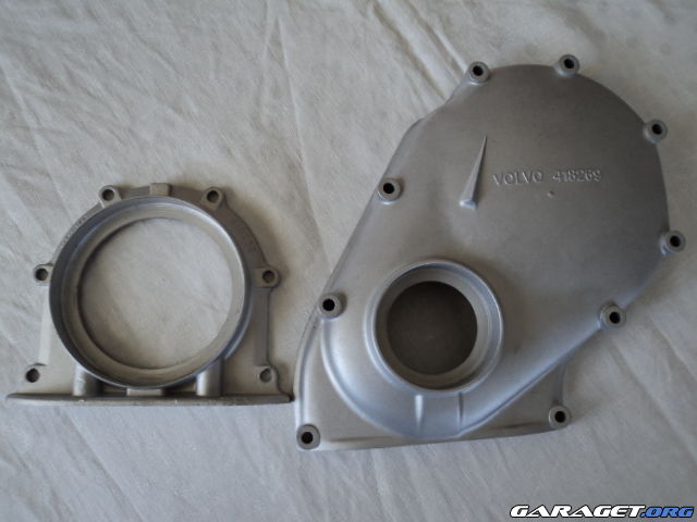

Tackar så mycket. Okey gott folk, vilken färg ska jag lacka mina kåpor, dom är glasblästrade och redo för lack, ska jag ta silver eller ska jag coata dom svart eller vad tycker ni?
För övrigt så är toppen snart klar och jag har beställt en komplett packningsats till motorn och nya packboxar till kåporna.

Silver är snyggt smile
