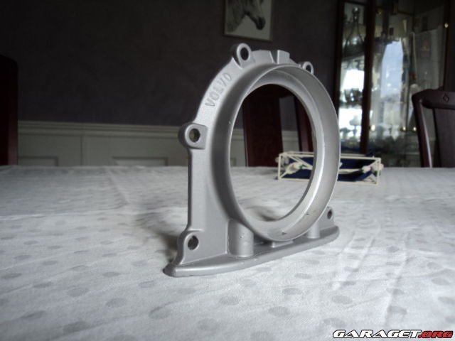

Kommer ni ihåg denna fula lilla rackare, den börjar se lite bättre ut, dock bara lagt igen alla porer och slipat med p150 än så länge lol
http://www1.garaget.org/gallery/archive/1161/984921_cmh19k.jpg
http://www1.garaget.org/gallery/archive/1161/1002640_3e6t0a.jpg
http://www1.garaget.org/gallery/archive/1161/1002642_ihrpku.jpg
Tips önskas på hur du gör för att få det såhär fint smile
vad är det du fyller porer med?
har du satt upp det i en svarv när du slipat det eller?
Svarven är ju ett bra hjälpmedel om man kan spänna upp detaljerna, men för det mesta slipar jag för hand eller använder en bänkslipmaskin där jag kan byta till olika trissor.
Jag lägger igen porer med en grov fil eller grövre trissa.
Ja en bänkslipmaskin har jag vart inne på att skaffa med, just nu gör jag såna sliparbeten på jobbet & det är ju lite släpande & krångel, bättre kunna göra det hemma.
det ända jag har hemma  till slip/polerarbeten är en billig bandslip & lågvarvig pelarborrmaskin.

farbrorbozze skrev:
Carlén skrev:
Jag brukar till 70% slipa för hand, man får bästa känslan då, så allt man behöver är stort tålamod lol

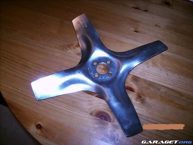

På pvn körde jag ju med ett polerat fläktblad, denna gång blir det ett glasblästrat och elzinkat blad.

Vad har du för rostskydd på dem polerade detaljerna??
1 822 Inlägg
4 oktober 2010
#307
Om inte delarna blir så varma så brukar jag lägga på lite vax, annars får man helt enkelt hålla efter dom polerade delarna, putsa upp dom då o då.

Ok, tackarsmile
BTW har en annan frågasmile:
Elförzinkar du själv eller lämnar in?

Inget jag gör själv, lämnar in eller köper färdiga delar.

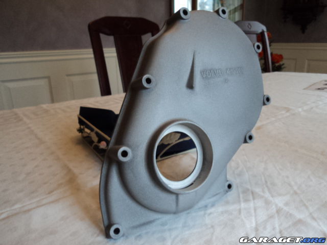

Så här blev bakre kåpa, lackad med vanlig OMP värmefärg. Håller på med den främre just nu.
https://www1.garaget.org/gallery/archive/1161/1003393_ibg99m.jpg
1 822 Inlägg
6 oktober 2010
#311
Främre kåpa har fått sig lite färg, var svårt att få någon finish på värmefärgen, man är tyvärr ingen lackerare. Men den får duga, nu hoppas jag att mina packningar dyker upp idag, så kan jag börja montera ihop motorn.

Hade nog föredragit en polerad bröstkåpa, men visst, det där är ju hästlängder mer lättskött så jag klandrar dig inte. wink
Skönt att den här bilen hamnade hos nån som har vett att göra saker grundligt och inte hos epabenke med rollern...
1 822 Inlägg
6 oktober 2010
#313
Tackar, instämmer att polerat är snyggt, men tar måååånga timmar och så får man hålla efter dom varje gång man tagit en tur.

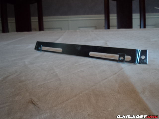

Fick tag på en glasblästrad och elzinkad nummerplåtshållare också tongue

Bara som en liten fråga, vad gav du för denna lilla detalj som aldrig kommer synas? wink Med tanke vad du kostar på sådana detaljer vill man kanske inte veta hur mycket bilen går på i slutändan big_smile Men helt klart att en Amazon skall få det bästa som går att få på gamla dar wink
Tack, den gav jag hela 78kr på Tradera för smile
Kan avslöja att bygget håller på att passera 50k allt som allt just nu cool
