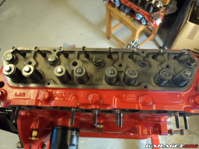

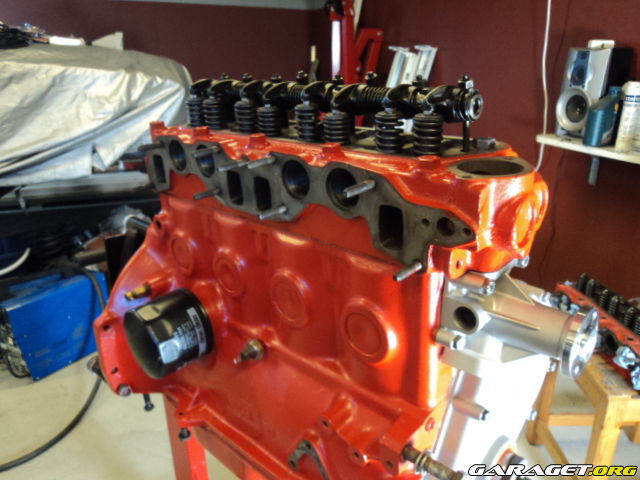

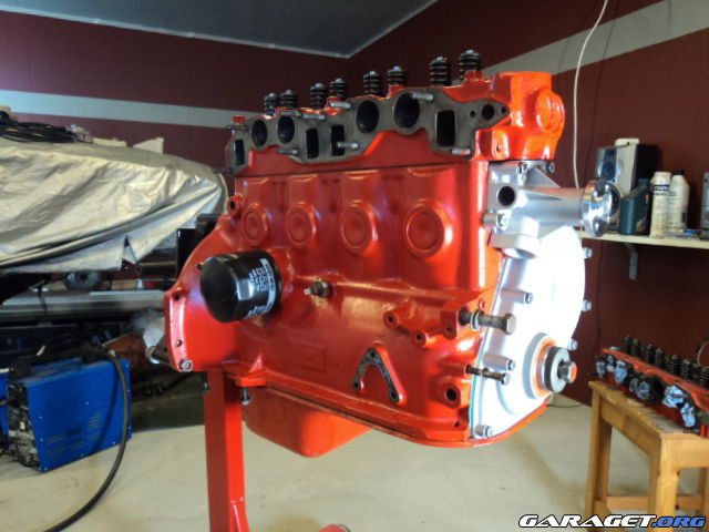

Har målat toppen en sväng till och monterat tillbaka den, satt nya lyftare i den så dom bytte jag inte.
https://www1.garaget.org/gallery/archive/1161/1009989_7v80gg.jpg
https://www1.garaget.org/gallery/archive/1161/1009991_e9h988.jpg
https://www1.garaget.org/gallery/archive/1161/1009992_p103nu.jpg
https://www1.garaget.org/gallery/archive/1161/1009993_lvxc0w.jpg
https://www1.garaget.org/gallery/archive/1161/1009996_br7g56.jpg
Senast redigerat av Carlén (21 oktober 2010)

Ja är väl bara att folk hör av sig isf, bitts inte:P Men ang lyftarna? Har dom gått med K-kammen innan eller med orginal kammen?
Fatta inte hur du mena men använda dom som gått med orginal kammen är nog ingen bra ide då dom nöter in sig efter kammen å både lyftare å kam kan gå hädan, å vore ju tråkigt å måsta riva isär motorn igen när du gjort ett så fint jobb;)

Förstår vad du menar och vet om detta angående lyftarna, den tidigare ägaren har bytt lager och ringar, mm, men efter det är den aldrig startad, lyftarna ser ut som nya, finns då ingen nötning på dom, så jag tror att dom är nya.

De du hade kunna gjort eju å kolla dom mot en stålraka så dom inte är konkav å sen lite inkörningspasta.. Men nu har du väl stoppa på toppen redan?
Är ju bara å hålla tummarna är ju 50% chabs de går bra så jag håller tummarna;)

Gör om gör rätt Roger, gillar inte då det ligger o gnager i bakhuvudet att det inte är riktigt rätt, nya lyftare ska beställas snarast.
