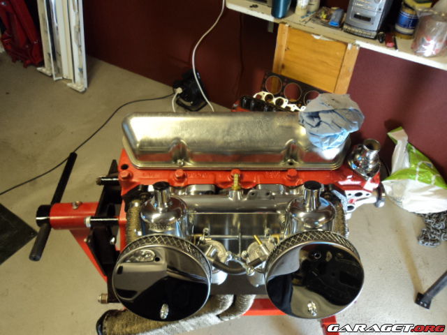

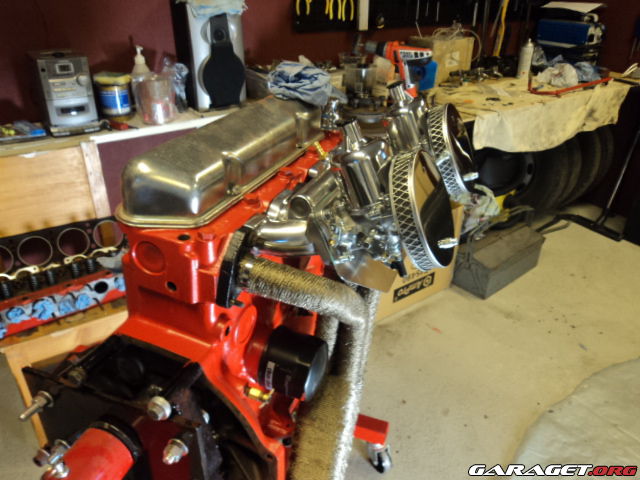

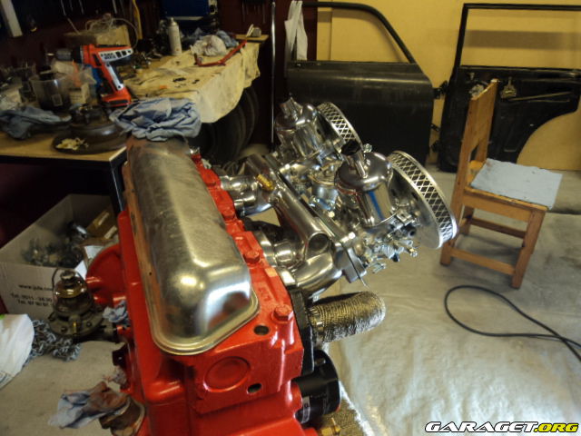

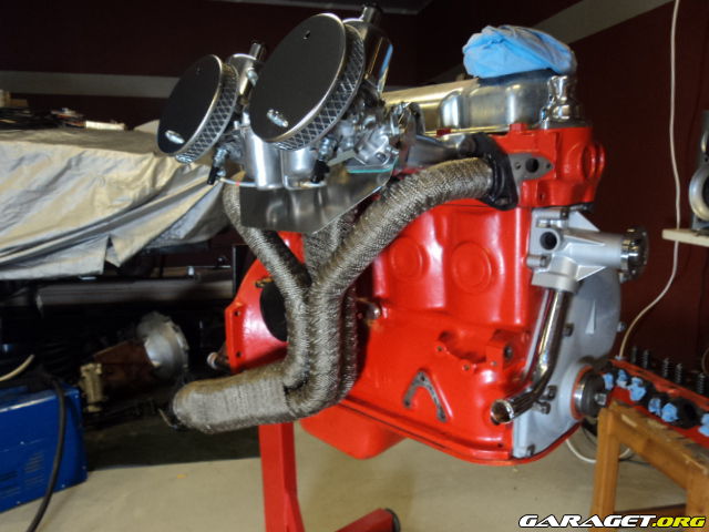

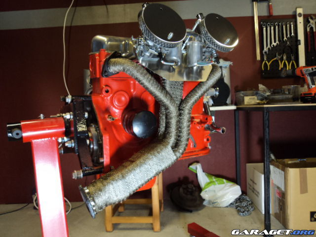

Innan jag river igen för att byta lyftare så provade jag att montera ihop lite delar, bara för att kolla lite hur det blir. Ventilkåpa, och båda remhjulen är ju på kromning. Sen blir det ju att polera allt en gång till och köpa stålomspunna slangar.

ser suveränt ut som vanligt big_smile

Tackar så mycket, riktigt kul att höra.

Så vackert så ögonen tåras, inga tvivel om att lasses gamla pärla hamnade i rätta händer!

Tycker ju de är snyggt med grenröret som bryter av lite ja;) Kan nog vara ett klokt val å byta dom är ju en sån liten kostnad i sammanhanget med tanke på tid å pengar som läggs ner på denna bil..
Ett tippa är ju å köpa lyftare från folkracshopen bra pris;)
Hellre lystna till den kolv som sprack än allri ha trimma..
Tackar, grymt bra shop, snudd på halva priset mot tex Motorolides, la en beställning direkt smile

Hadd för mig de var nå sånt.. Montera sånna i en Båt B20 jag stoppa ihop åt en kompis bror å den fungera då fint än;) Vore nog skillnad om man körde men kraftigare ventilfjädrar osv då kan man kanske märka skillnad men vid normalare bruks trimm är de nog ingen fara;)
Har själv köpt mycke grejer där å har bara gott å säga om dom.. Mycke av lager å packningar är ju samma som Kg har å till halva priset typ:)

delarna från fr shop ska nog hålla. Håller det i en folkracebil så håller det i vad som helst tongue
Du har en poäng där, lär inte bli alltför många folkrace tävlingar med kombin tongue

Fy ända in i hällvete vad fint det blir smile
Hade du ställt upp i folkrace med den så hade du med all säkerhet vunnit priset "finaste bygge" wink

har åxå en liten fundering angånde luftfiltrena, jag pratade med Lawrence på http://www.su-service.se/ förra vintern nångång & han sa att jag skulle passa mig för dom små SU-filtrerna om jag skulle trimma,
han rekomenderade "höga" filter , & personligen skulle jag rekomendera dessa för fränt ljud under huven wink http://www.su-service.se/Reservdelar/HS125L.jpg

Va fint det blir!
Hur var passformen på dina luftfilter?
Jag köpte precis likadana fast till stromberg 150, och då var jag tvungen att borra upp hålen flera mm för att dom skulle passa mot förgasarna.....
Passformen är bra på mina, inga problem där, mina är NOS filter, men det kanske dina också är?
Han har säkert rätt om det, jag kom över dessa NOS filter och köpte dom mest för att dom var snygga.

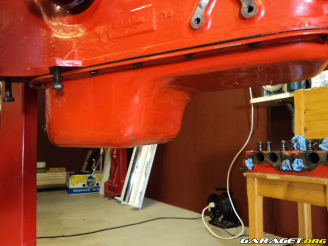

Nu fick du mig att vilja plocka ur min motor å fixa till den.. måste nog göras vilket som då den droppar lite olja i bakkant trots packbox.. Antar att den packbox kåpan skall ha både packning och packnings gegga ?
Tips för att få en b20 bottendel att bli helt tät?!
Tackar, kul att du gillar mitt jobb, brukar inte vara något problem med packboxarna, sen angående bottendel/oljetrågspackning så är det bara att rengöra noga och se till att oljetråget är plant, annars rikta till det. Sen dit med en ny packning och känna på bultarna efter en tids körning.

Nej mina filter är nog inte NOS, ja  köpte mina från england.
Bra pris var det iaf på mina, 2st med frakt till sverige för 326kr.
Men de här modellen av filter är snygga och dom är bra när det är trångt.  smile
Farbrorbozzzzzze:   Jag var tänkt att ha såna trattar på min men jag är rädd att jag skulle få in snö i motorn när jag kör på vintern med dom....  smile

På de gamla motorerna har jag hört att det aldrig skadar med lite packningsmassa på båda sidor av packningarna, även ifall de är nya, passformen var väl inte där den är nu på 60-talet... smile

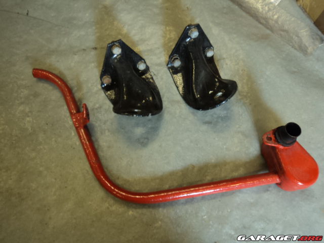

Så kan man också göra. Väntar just nu på en prisuppgift på vad dessa delar kostar att elförzinka.
Sen är ventilkåpan, lock och remhjul äntligen på Göteborgs förnickling och blir snart kromade, så det tar sig.
