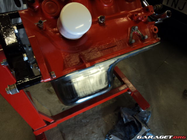

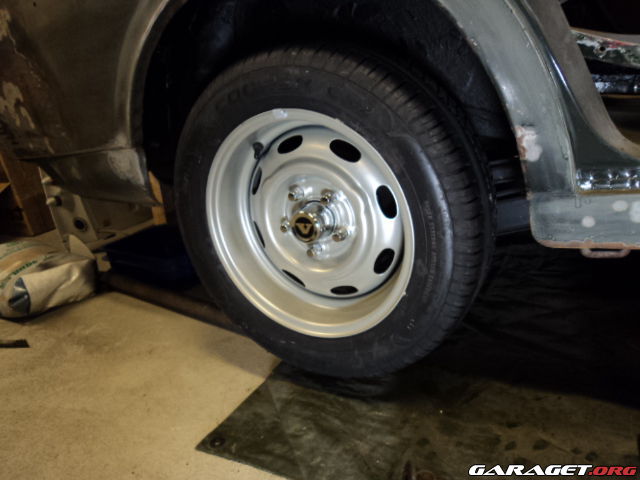

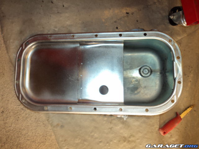

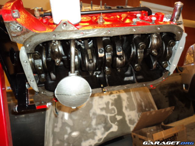

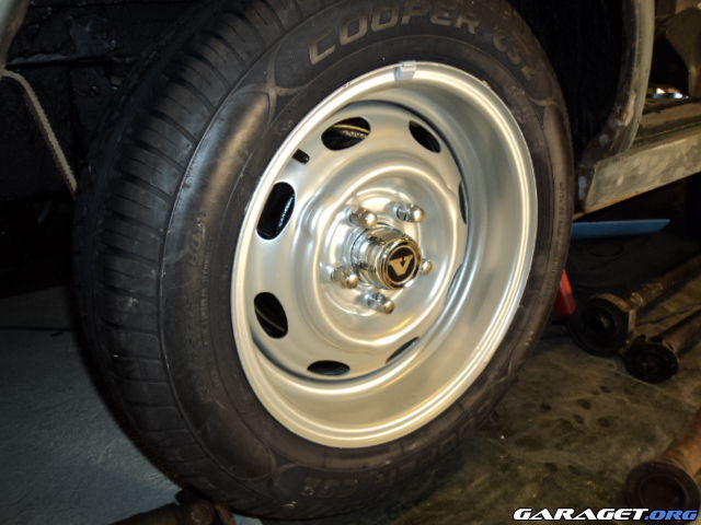

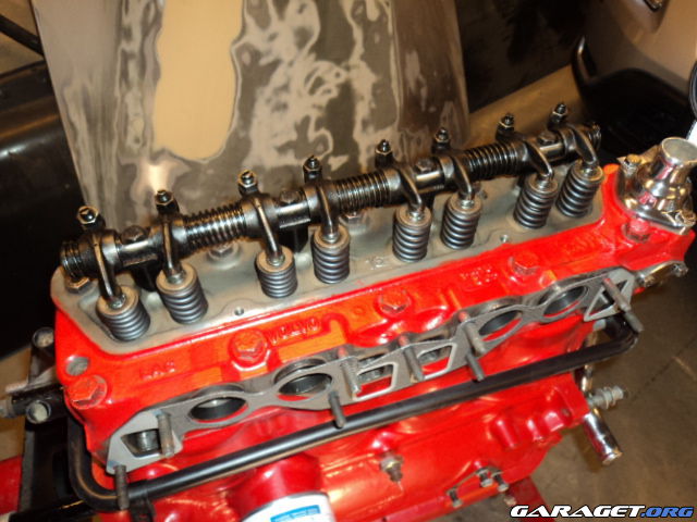

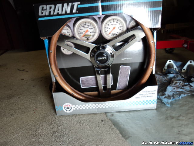

Lite fler grejer har anlänt, har även justerat in ventilerna och monterat oljetråget, och provat 5,5 tums fälgarna bak i varje fall smile
https://www1.garaget.org/gallery/archive/1161/1027762_tlixys.jpg
Justerat in ventilerna.
https://www1.garaget.org/gallery/archive/1161/1027756_rhxgen.jpg
Oljetråg redo att monteras.
https://www1.garaget.org/gallery/archive/1161/1027757_i38hfh.jpg
Oljetråg
https://www1.garaget.org/gallery/archive/1161/1027758_louglj.jpg
Oljetråg monterat med nya bultar.
https://www1.garaget.org/gallery/archive/1161/1027759_cyzu66.jpg
Nya ratten.
https://www1.garaget.org/gallery/archive/1161/1027760_43na66.jpg
Provade lite snabbt 5,5 tums fälgarna.
https://www1.garaget.org/gallery/archive/1161/1027761_0b0k2j.jpg

Snyggt! varifrån kommer centrumkåporna?? Du borde ha snobbringar på med, inte orginal såklart, men blir personligare smile
Alla Volvo Amazoner blev inte Vallåkrabyggen på 80talet, denna fick nöja sig med ett ovanligt färgval och sönderkörning, för att sedan bli bortglömd i nästan 20 år - Kolla HÄR hur bilen får nytt liv!
Varning, jag sparar nästan på allt, och ser möjlighet i 90% av alla bilvrak...
1 822 Inlägg
10 december 2010
#585
Tack, köpte dom och dekalerna hos VP samtidigt.

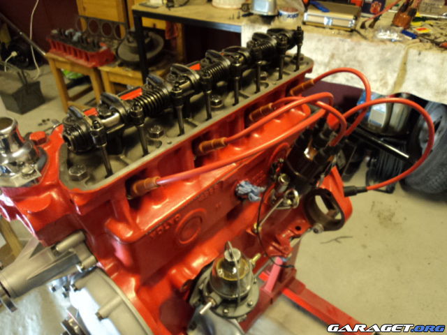

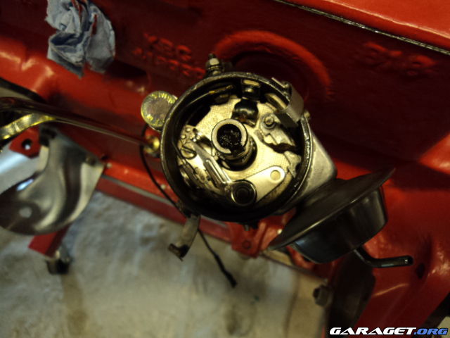

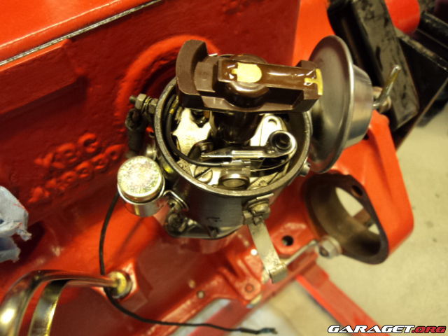

Tackar så mycket. Nu har nya brytare, rotor, lock, kablar, stift kommit på plats.
Även motorfästen och ventilationsrör är tillbaka.
https://www1.garaget.org/gallery/archive/1161/1027797_nnqej6.jpg
Nya brytare.
https://www1.garaget.org/gallery/archive/1161/1027800_qxk4jb.jpg
Ny Rotor.
https://www1.garaget.org/gallery/archive/1161/1027801_72iwq8.jpg
Stift, lock och kablar.
https://www1.garaget.org/gallery/archive/1161/1027803_032vu6.jpg
Ventilationsrör tillbaka.

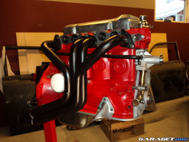

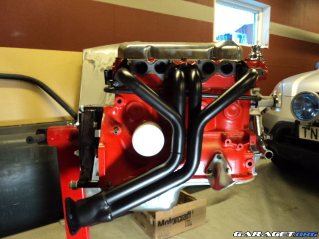

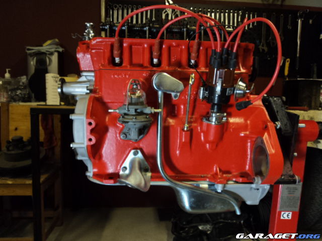

Extractorgrenröret på plats, tyvärr var det dåligt förpackat och hade fått lite lackskador under transport, så jag slipade ner det lite lätt och lackade om det.
https://www1.garaget.org/gallery/archive/1161/1028108_jf0d9s.jpg
https://www1.garaget.org/gallery/archive/1161/1028109_prnmfk.jpg
Sen håller jag på att ge insugsröret en sista slipning inför slutfinish, så till veckan ska jag montera förgasarna på riktigt, så får jag höra vad ni tycker.

Vad var det för sorts ytbehandling du fick gjort på tråg mm ?
1 822 Inlägg
11 december 2010
#594
farbrorbozze skrev:
Ser ju toppenfint ut det här smile
Tack, Elförzinkning blank passivering på oljetråg, motorfästen, röret, och gul på balken och oljestickan.
Oljestickan blev riktigt bra måste jag säga.
På nästa projekt blir det betydligt mer erlfözinkade delar, den saken är klar smile

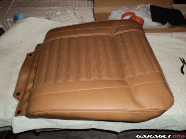

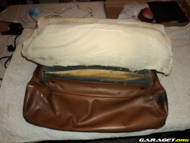

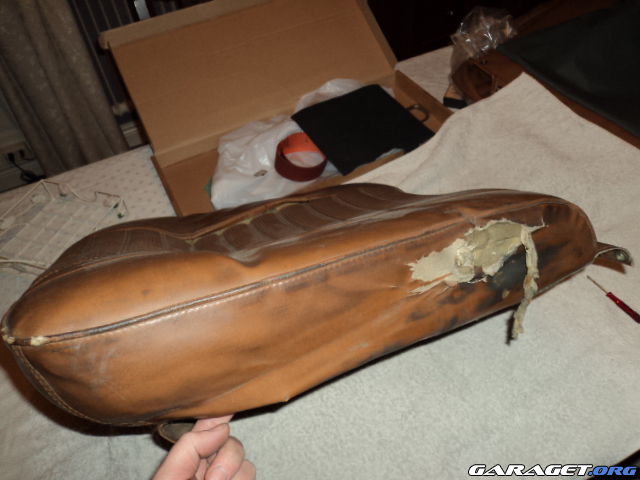

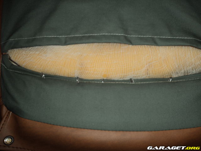

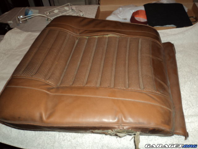

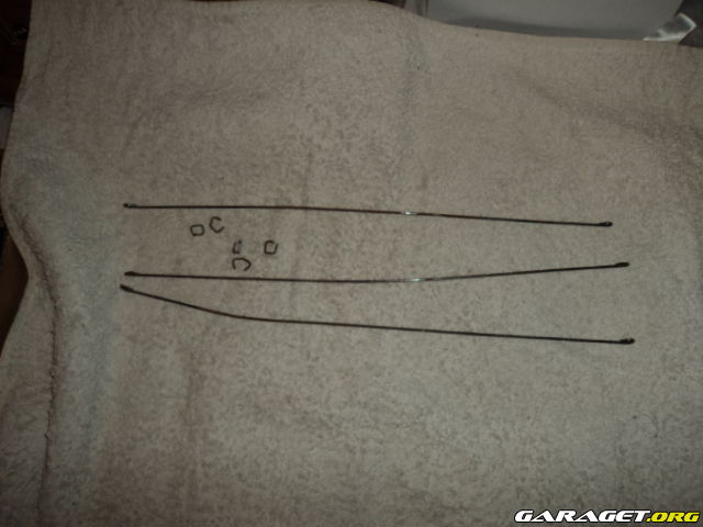

Jaha vad gör man då det är -24 ute en lördagkväll, jo man kan ju klä om sittdynan till amazonen.
Här kommer lite bilder för er nattugglor som är vaken smile
https://www1.garaget.org/gallery/archive/1161/1028332_tzndp5.jpg
Lite småsliten orginaldyna.
https://www1.garaget.org/gallery/archive/1161/1028333_d1ikbt.jpg
https://www1.garaget.org/gallery/archive/1161/1028334_uqrkgm.jpg

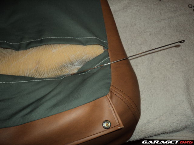

Börjar med att plocka bort klämmorna.
https://www1.garaget.org/gallery/archive/1161/1028335_1oravt.jpg
Pinnar o dom få klämmor som var kvar borta.
https://www1.garaget.org/gallery/archive/1161/1028336_uz2cyc.jpg

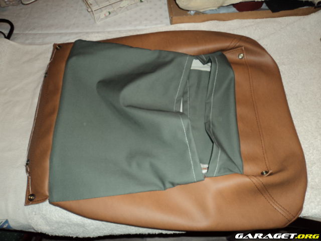

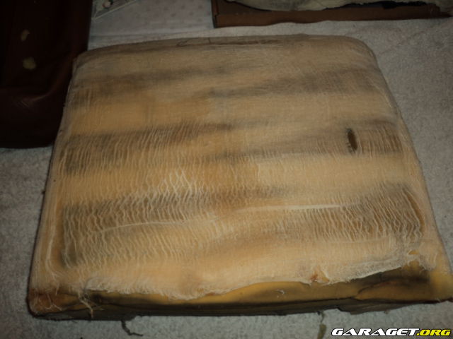

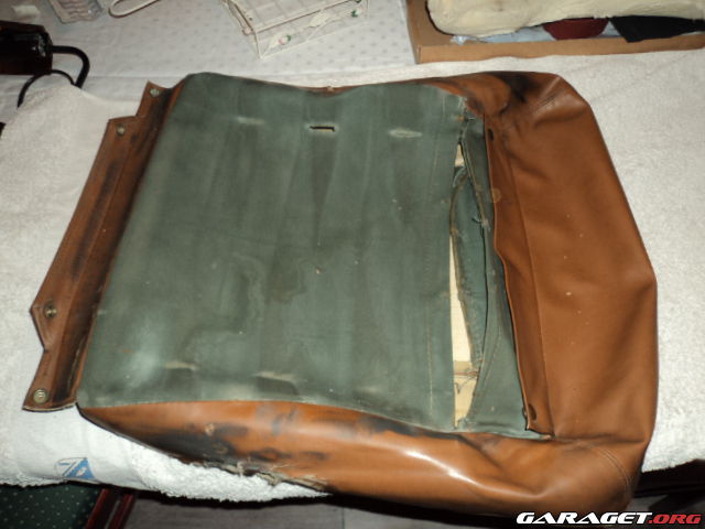

Ut med stoppningen, som består av två delar.
https://www1.garaget.org/gallery/archive/1161/1028337_osop5i.jpg
Stoppningen helt okey.

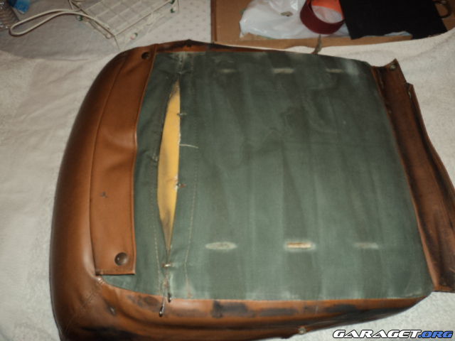

https://www1.garaget.org/gallery/archive/1161/1028339_rwslkb.jpg
Bara det tomma överdraget kvar.
https://www1.garaget.org/gallery/archive/1161/1028340_1u0192.jpg
Nytt o fint överdrag.
https://www1.garaget.org/gallery/archive/1161/1028344_nlzkg5.jpg
Stoppningen får en ny strumpa.
https://www1.garaget.org/gallery/archive/1161/1028345_hsqrfz.jpg

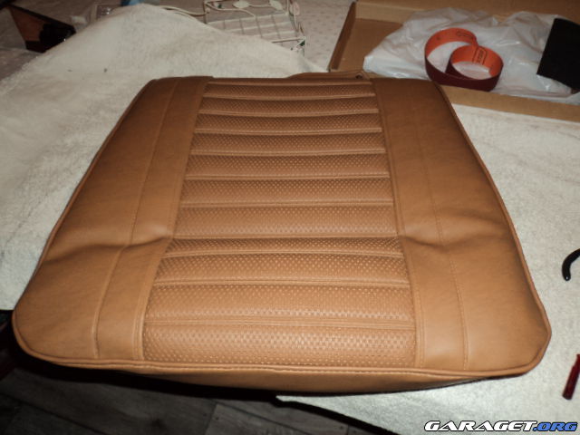

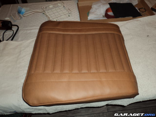

Tillbaka med båda delarna.

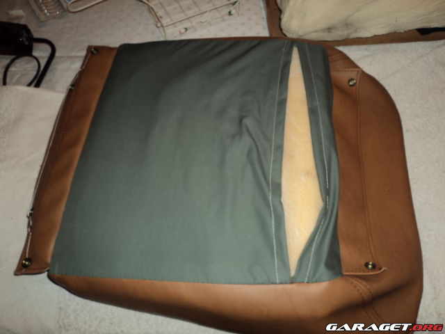

https://www1.garaget.org/gallery/archive/1161/1028348_imkf65.jpg
Ser helt okey ut, bara att börja sträcka.
https://www1.garaget.org/gallery/archive/1161/1028349_z76xfg.jpg

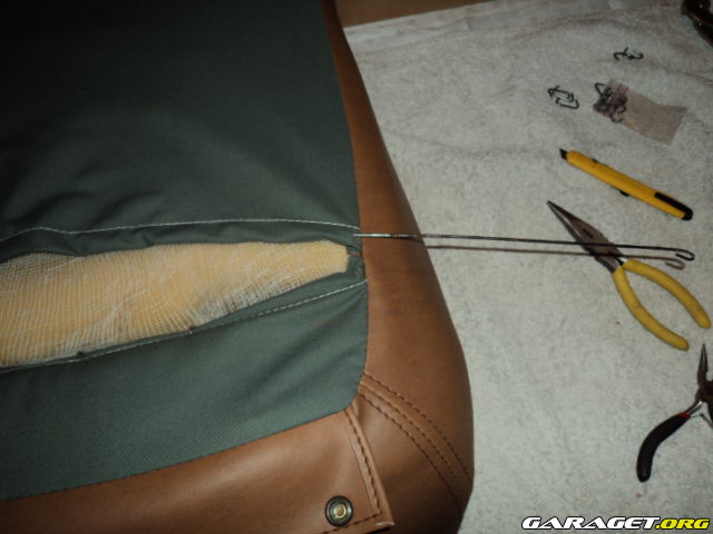

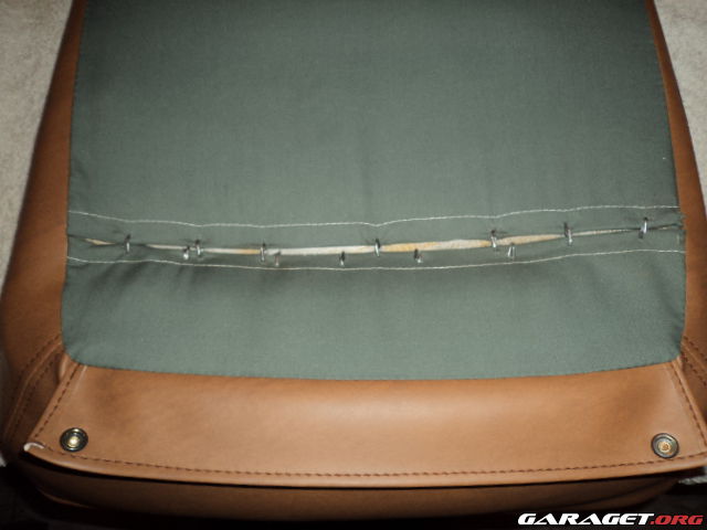

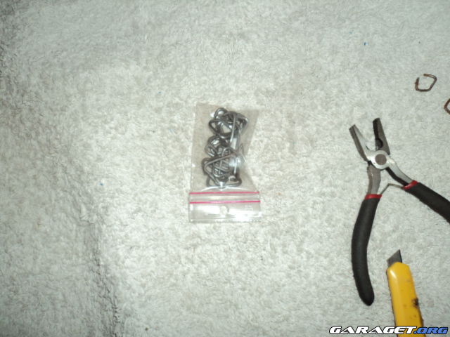

Nu börjar det roliga, tillbaka med dom tre pinnarna.
https://www1.garaget.org/gallery/archive/1161/1028351_yyrrdx.jpg
Nya klämmor.
https://www1.garaget.org/gallery/archive/1161/1028352_n3twts.jpg

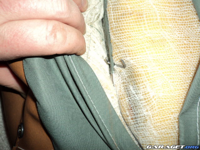

Man måste trä igenom klämmorna först runt pinnen som sträcker dynan nedåt och sen igenom en av dom
över pinnarna, enkelt va:)

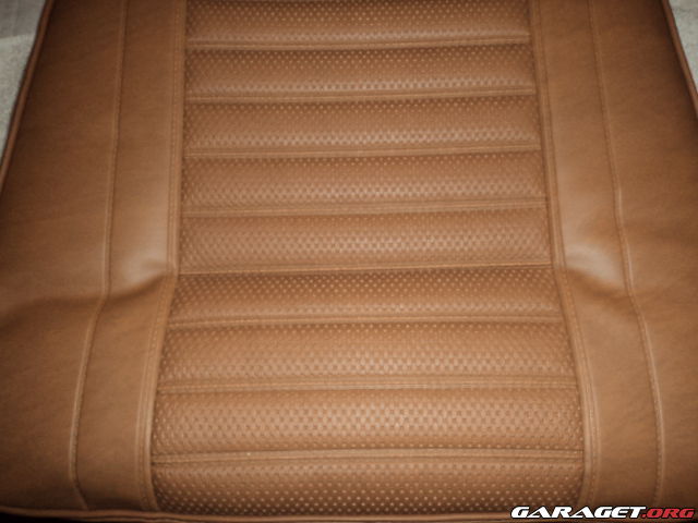

https://www1.garaget.org/gallery/archive/1161/1028353_mpzskp.jpg
Så där typ, hård sträckning.
https://www1.garaget.org/gallery/archive/1161/1028354_hc6pmz.jpg
Nu börjar det likna nått.
https://www1.garaget.org/gallery/archive/1161/1028355_449jh7.jpg
Sen sista pinnen i.
https://www1.garaget.org/gallery/archive/1161/1028356_j02eol.jpg
Och sen nypa åt hela skiten smile
https://www1.garaget.org/gallery/archive/1161/1028358_buva16.jpg
Färdig.
