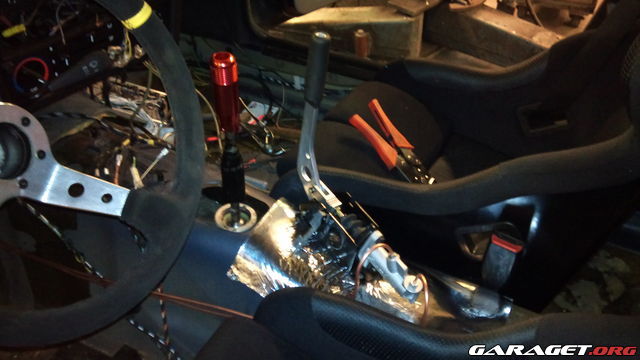

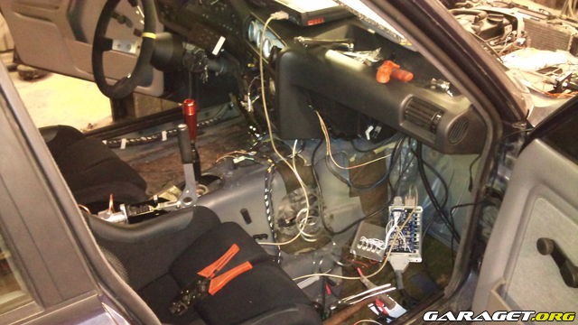

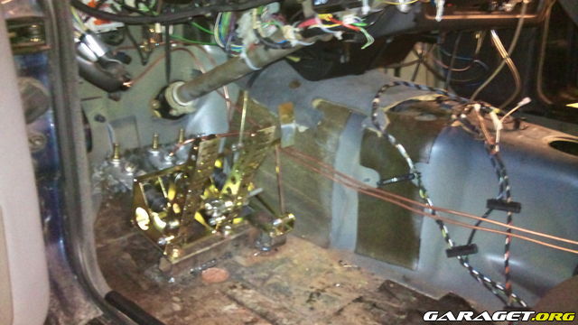

bromsrören dragna + klara
handbromsen monterad + inkopplad
tryckrören + dumpen färdig svetsat
kylsystemet klart
soppa pumpen bytad
bromsljus kontakten inkopplad
så förhoppnings viss så blir det till att montera imorgon
resoravarerna till bromscylindrarna + lufta
thermokontakten till kylfläkten
generatorn
göra om å göra rätt med kopplingen + lufta den
svetsa kardanen.. sen får de andra vänta så hoppas jag att vi kan komma ut å mappa på torsdag..

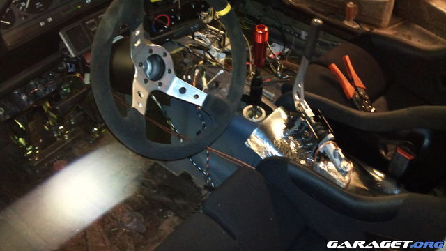

tackar ja men där e mycket kvar invändigt som ska kittas sen med isolering över resten av tunlen å plåtarna ska i under fötterna men bara vi kan komma igång å åka med bil fan nu så löser sig resten senare i halvlek..

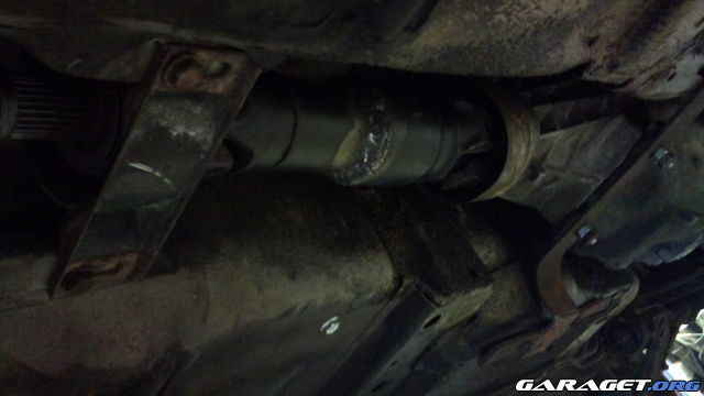

https://www1.garaget.org/gallery/archive/105309/928353_8oqvwe.jpg
generatorn på plats

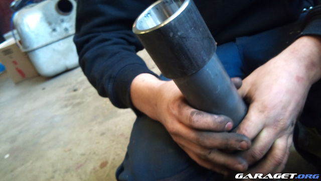

stödhylsa till kardanen

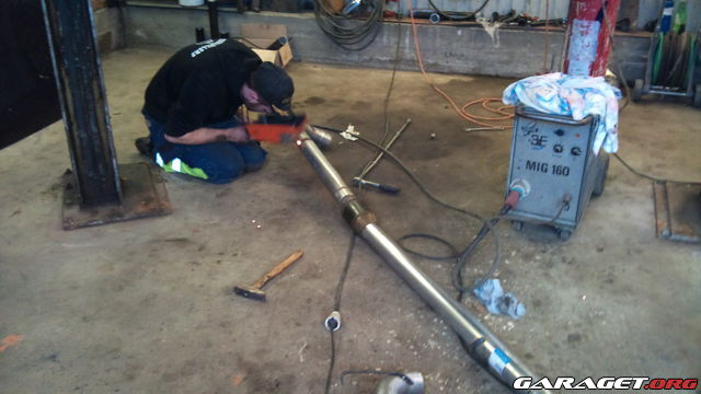

avgas svetsning utav bara fan smile

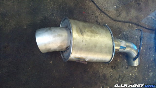

5.25tums slut pipa smile

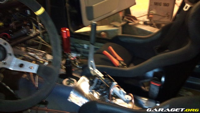

https://www1.garaget.org/gallery/archive/105309/928367_sv67fw.jpg
kardanen svetsad i 4steg där av den mindre sexiga svetsen..

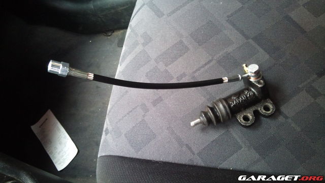

https://www1.garaget.org/gallery/archive/105309/928761_znfdkn.jpg
slangen gjord till slavcylindern smile

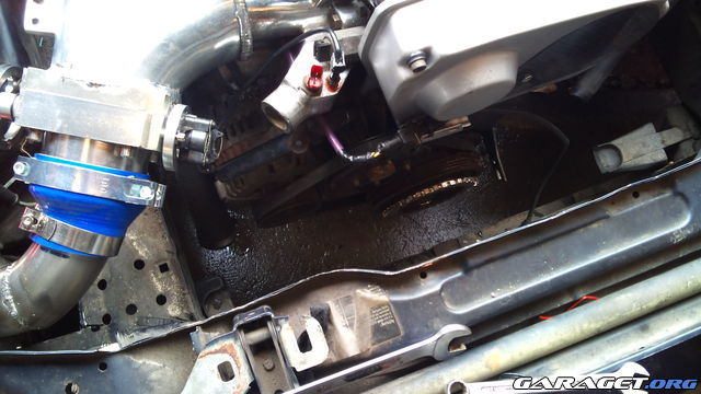

HAR LAGT HELA DAN PÅ SKIT GREJOR!!! blandannat att få generatorn till å ladda, å efter 1,5timmars funka ja då var de bara till å börja mappa nu då!! nej tack då dyker nästa CP fel upp å får ta mig fan inte ladd tryck!!!!! så de var ju bara till å ta en timmes paus igen för att de skulle svalna så man kunde riva av WG å konstatera att där inte e något fel på den heller!!! sen sket vi i de för idag.. så jag får väl fortsätta kriga med de skitet senare i veckan eller till helgen..

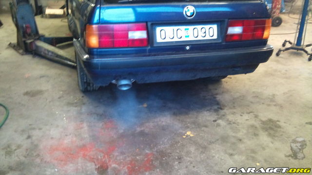

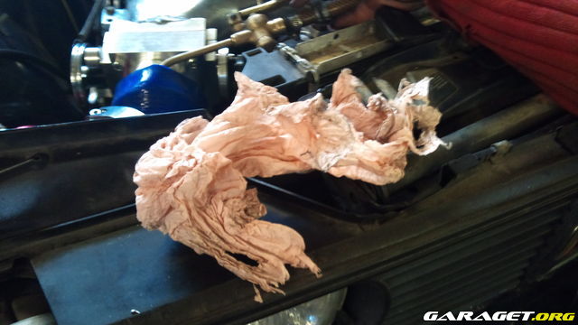

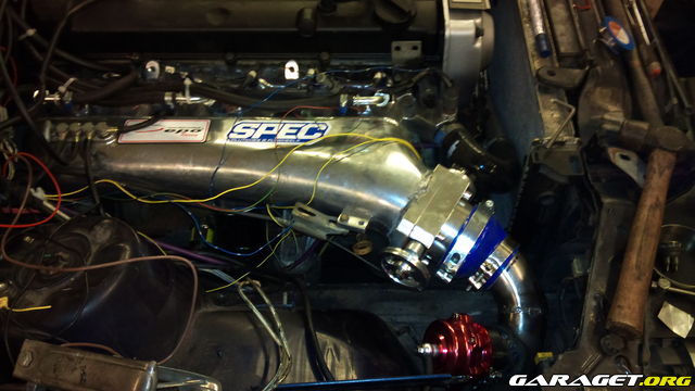

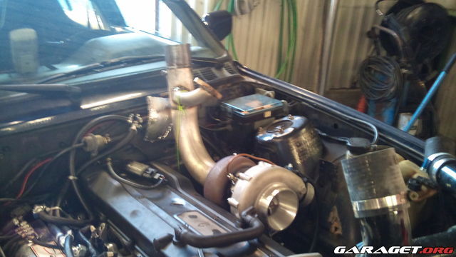

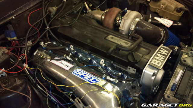

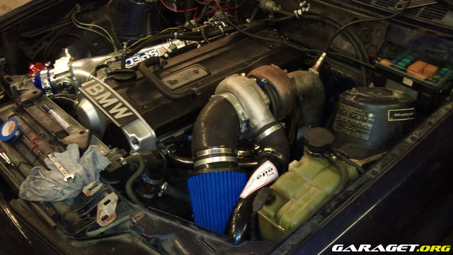

nu till problemet!!! var ju först inne på att de hade blivit stopp i avgaset å efter att vänt DP upp å ner så de blev traktor pipa var ju precis samma röv fel kvar ingett ladd!! så skulle vi gräva lite djupare i turbon om något släppt eller gått sönder å av en ren tillfällighet å med bensin i blodet så ska man ju slicka smaka blåsa å suga på allt i motor rummet så jag blåste i tryckröret å va fan stopp?????????????? jaha va fan e de nu då? börja slakta av tryck rören å jag nämner inga namn men den som satte på röret från turbo till IC glömde titta i röret å ta ut pappers tussen som jag satte där när man håll på med monteringen av allt annat skit innan tryckrören kom på smile tjo å sen kom laddet så nu ska dp vändas rätt å spännas fast sen ska de mappas..
+ att jag köpt en sats tomei poncam 256* 8,5 i lyft.. smile
https://www1.garaget.org/gallery/archive/105309/932445_zr9kfx.jpg
hhhmmmmm tänk vad lite verkstads papper kan göra smile
https://www1.garaget.org/gallery/archive/105309/932448_1klua5.jpg
traktor pulling smile

HAHA! Härligt fel. Skönt att de löste sig tycker du ska ha avgaset som på bilden.
Du vill väl vara unik på något sätt?
Bromspapper till helgen då??
