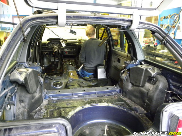

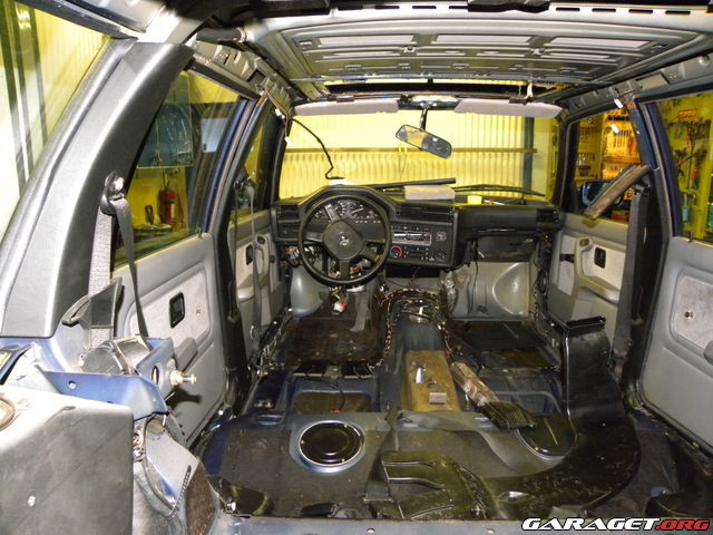

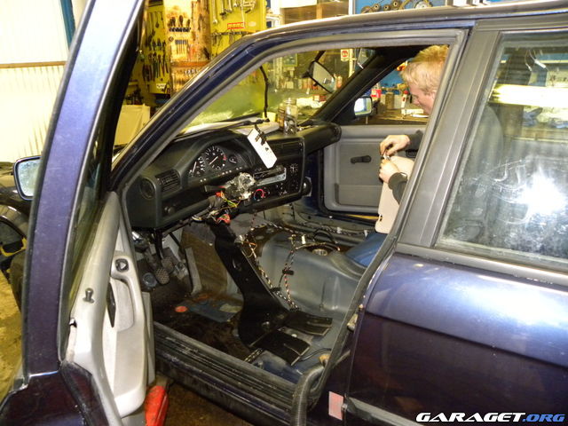

börjat rensa ut all skit ur bilen nu

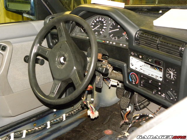

https://www1.garaget.org/gallery/archive/105309/864455_qoiq9q.jpg
ratten ner flyttad mot benen så man slipper sladda BUSS

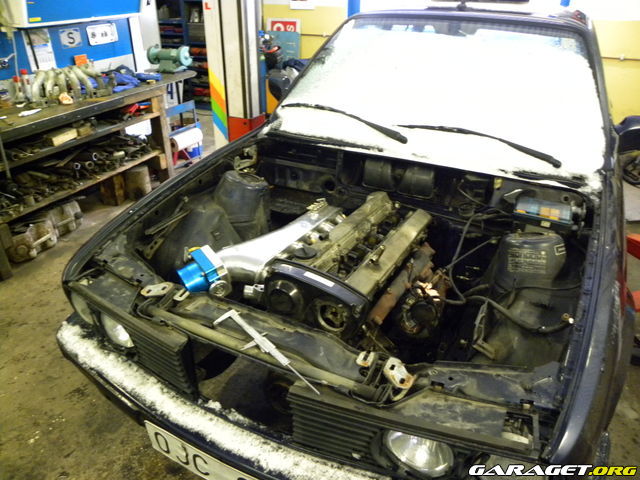

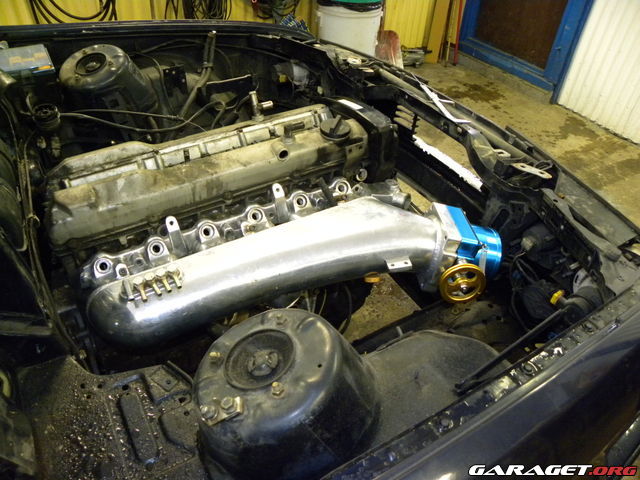

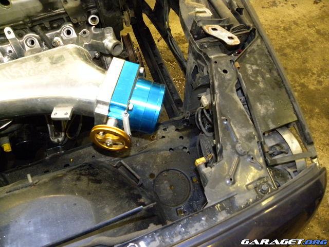

Evo-Offer skrev:
fan va grymt de blev:D insuget ser vääldigt stort ut..kommer d einte bli jobbigt och göra tryckrören?

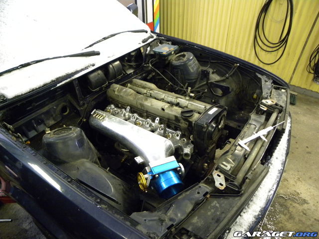

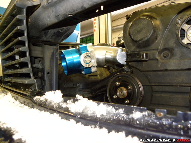

jo tack det är stort!! jo men jag ska ändra vinklen på spjället nu när jag sätter på ett mindre.. har faktiskt fuskat ihop tryckrören på vä sidan så jag kan prova den om jag inte hunnit få hem den riktiga snurran tills premiär turen smile

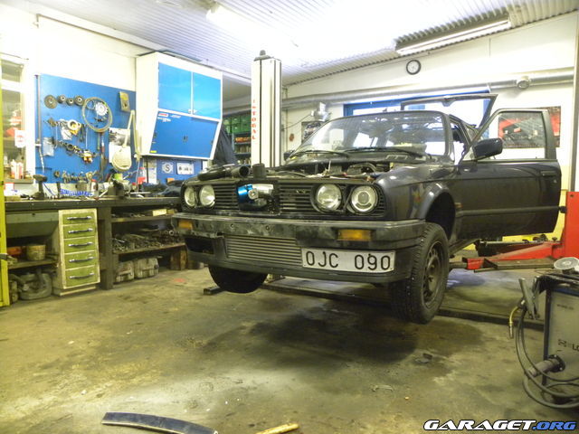

https://www1.garaget.org/gallery/archive/105309/864532_rdlofv.jpg

Evo-Offer skrev:
hoppas det funkar bra sen då=)
ja de ska de fan göra å tryckrör bygger man om på en halv kvart då det är delat där de går genom hjulhuset:)
