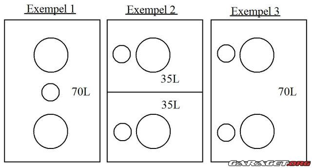

Håller på att bygga om lite i bagaget på V40:n. Kommer förmodligen bli 2 st 12" där bak.
Ska kolla på dessa 2 imorrn.
DLS Reference MW12D
http://www.dls.se/files/483/1/spec_mw10D_12D.pdf
Tanken är att sätta 2 st i baljan för reservhjulet, för det är ju onödigt att släpa runt på
Enligt spec. så vill denna bas ha en basreflexlåda på 35L.
Min fråga är vilket av dessa förslag är bäst, eller är inget av dom bra? Vad händer om jag sätter dessa i en sluten låda?

röstar på exempel 2,

ex 1 ser väl smidigast ut, dessutom med en port. Steget kommer väl kanske vara lite klent då det är 4ohms impedans på basen, ett steg som lämnar 400 rmsw eller lite till i 4ohm skulle va på sin plats

Sluten låda funkar bra, kolla in den här bilen:
http://www.bilstereoforum.se/showthread … #post29575
Låter mkt bra.
