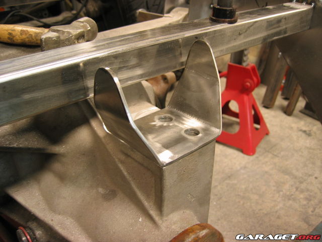

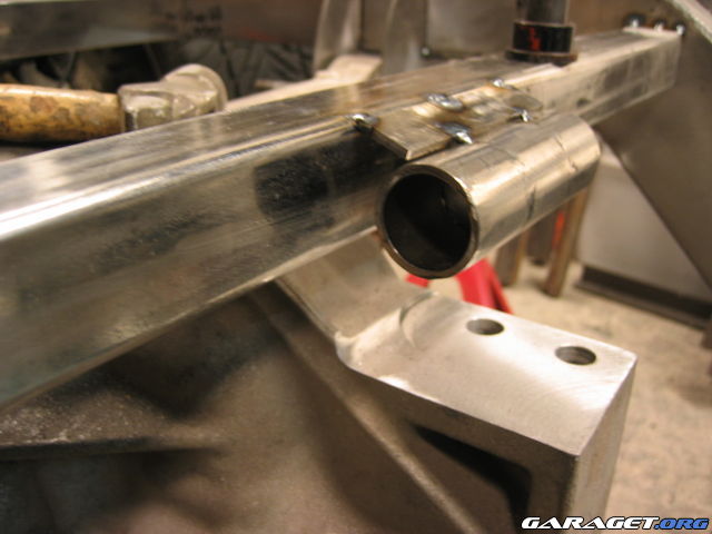

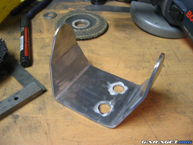

Nu tillverkar jag ett främre fäste till diffen. Det fästets uppgift är ju att inte diffen skall kunna vrida sig uppåt vid acc.
https://www1.garaget.org/gallery/archive/134927/853765_ea0nxw.jpg
Främre fästet.
https://www1.garaget.org/gallery/archive/134927/853766_6zldbn.jpg

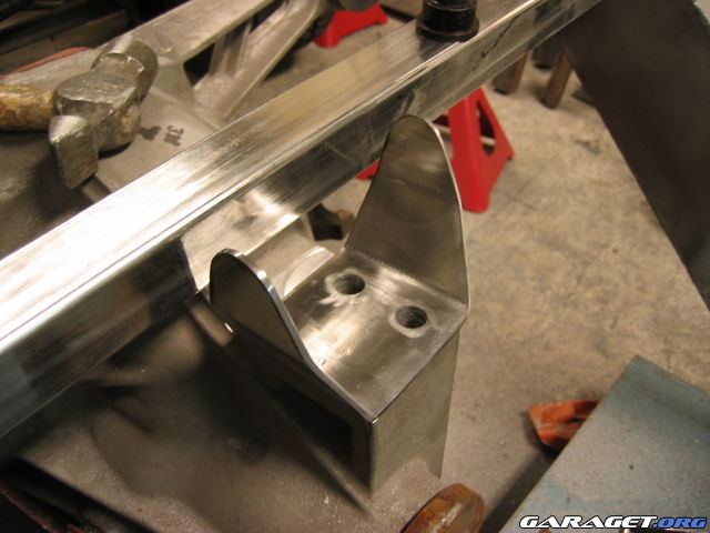

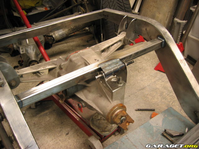

Testar så att det får plats och att hålen stämmer.
https://www1.garaget.org/gallery/archive/134927/853767_u86aci.jpg
https://www1.garaget.org/gallery/archive/134927/853768_pkupad.jpg

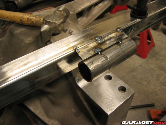

Här har jag börjat med infästningen i balken som även skall husera en urethanbussning.
https://www1.garaget.org/gallery/archive/134927/853769_o2teda.jpg
https://www1.garaget.org/gallery/archive/134927/853770_496wn1.jpg
Provmontering.
https://www1.garaget.org/gallery/archive/134927/853771_hyoyc6.jpg

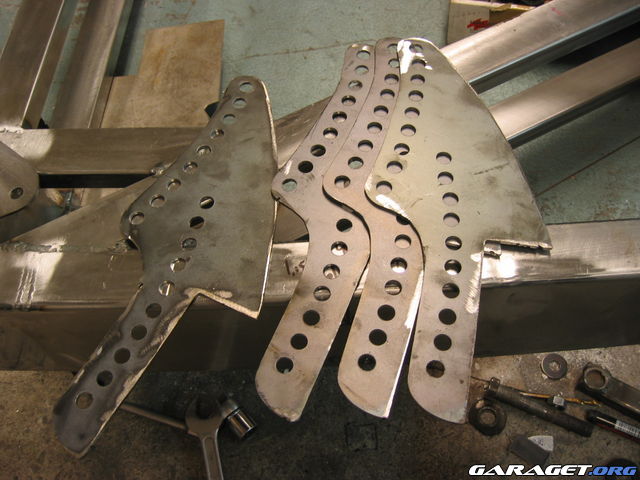

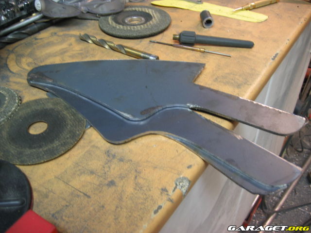

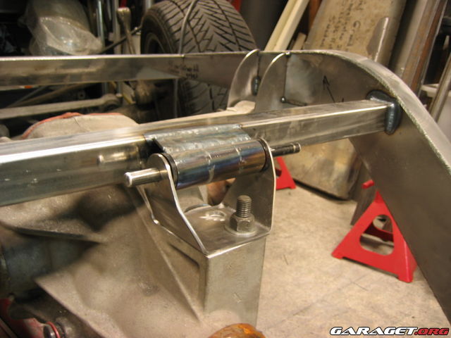

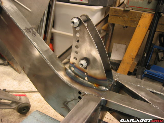

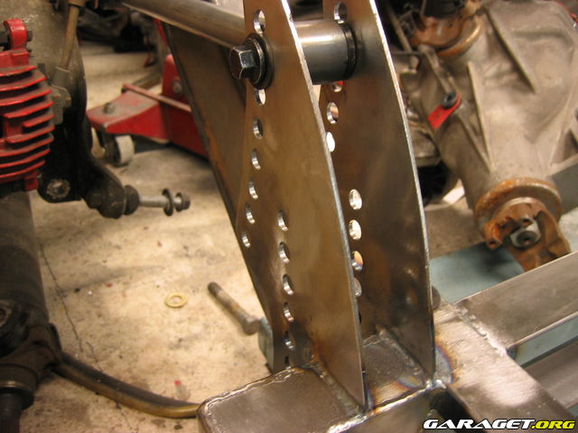

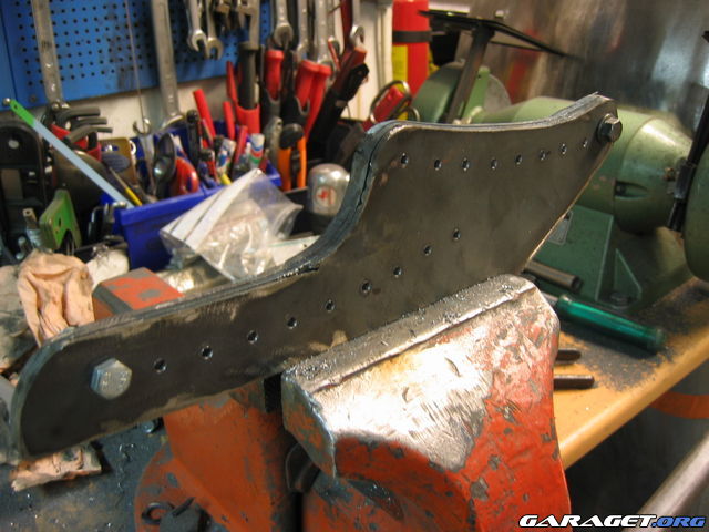

Fästena till dom längsgående momentstagen skärs ut och borras.
https://www1.garaget.org/gallery/archive/134927/854320_bml6st.jpg
Plåtarna utskurna med plasman.
https://www1.garaget.org/gallery/archive/134927/854321_4hn3u3.jpg
Dom skruvas ihop och slipas tillsammans för att få lika form. Hade varit kul med en laser/vattenskärare och CAD...
https://www1.garaget.org/gallery/archive/134927/854322_scbdx9.jpg

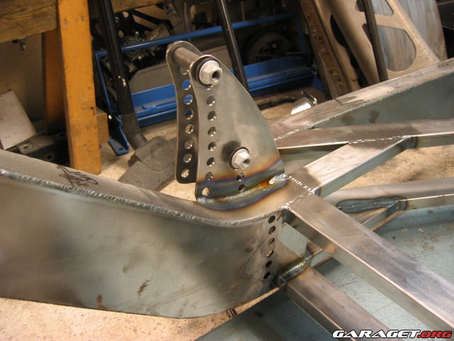

Alla hålen borrade.
https://www1.garaget.org/gallery/archive/134927/854323_3nkav8.jpg

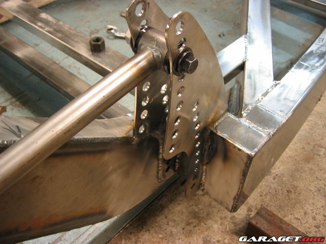

Här kommer fästena på plats i chassiet.
https://www1.garaget.org/gallery/archive/134927/854324_iucwio.jpg
Stor justermån blir det.
https://www1.garaget.org/gallery/archive/134927/854325_hwkz9c.jpg
https://www1.garaget.org/gallery/archive/134927/854326_71qami.jpg
https://www1.garaget.org/gallery/archive/134927/854327_tfkahw.jpg
Här är förstärkningen på framsidan också ditsvetsad.

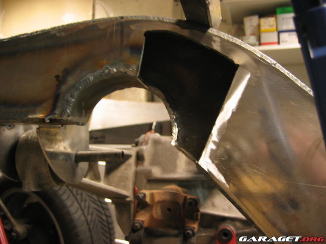

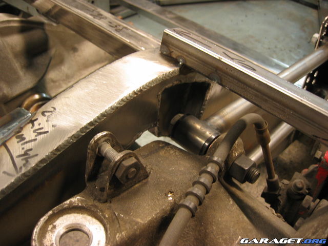

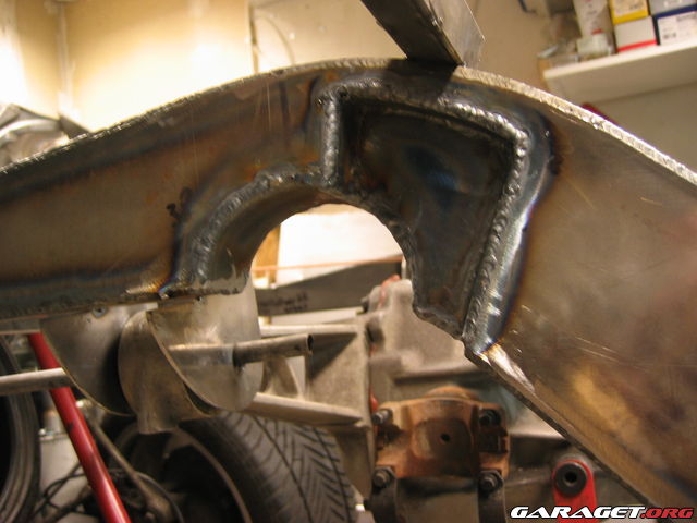

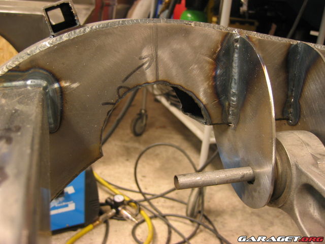

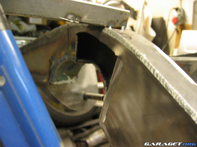

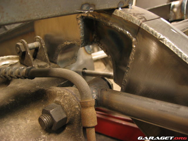

För att få frigång mot drivaxlarna samt momentstagen så kapas ramen upp. Trots att jag har gjort en högre kickup bak så räcker inte frigången till när AirRiderna släpper ner bilen på backen. Kapas ut med plasman.
https://www1.garaget.org/gallery/archive/134927/854363_yclsgw.jpg
Ramen uppkapad på insidan.
https://www1.garaget.org/gallery/archive/134927/854366_46yn01.jpg
Utsidan kapas upp för både drivaxeln samt momentstaget.
https://www1.garaget.org/gallery/archive/134927/854380_3k7u74.jpg
https://www1.garaget.org/gallery/archive/134927/854381_n3qbns.jpg

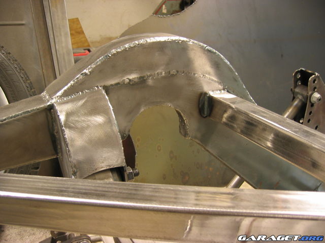

Skålen som skall vara på utsidan av chassiet svetsad o klar för montering.
https://www1.garaget.org/gallery/archive/134927/854384_2qnztv.jpg
Här är den isvetsad i chassiet.
https://www1.garaget.org/gallery/archive/134927/854387_slw501.jpg
Så här ser det ut på utsidan.
https://www1.garaget.org/gallery/archive/134927/854388_cdhaxi.jpg

Ett sånt ingrepp i ramen för att få drivaxlar , momentstag mm att rymmas , hur mycket försvagar det ramen? För en oinvigd ser ingreppet brutalt ut men jag förmodar att du har bättre koll än vad jag har. Hela bygget ser kanonfint ut och det är en fröjd att följa det. //mvh Urban
692 Inlägg
6 februari 2010
#79
Vänta och se - jag har inte laddat upp alla bilderna ännu. Självklart blir det en förstärkning.

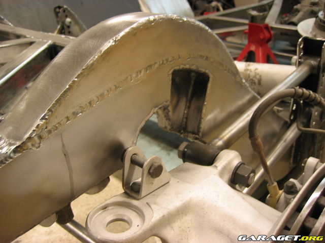

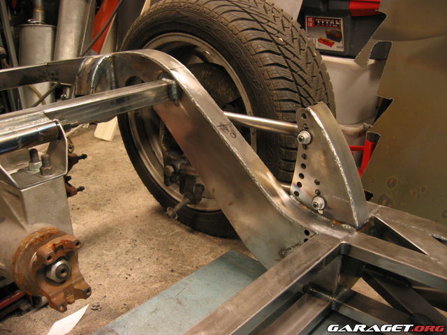

Fästöronen till bakaxeln-färdiga. Nu har jag tillverkat en förstärkning på ovansidan av ramen så att den inte försvagas av urkapningen på undersidan/utsidan.
https://www1.garaget.org/gallery/archive/134927/854398_wne1ea.jpg
Här är förstärkningen på ovansidan av ramen ditsvetsad.
https://www1.garaget.org/gallery/archive/134927/854399_oy9iv1.jpg
Förstärkningen helsvetsad.
