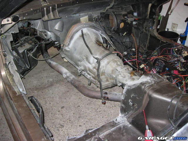

Donatorbilen slaktas - det är en krockad Corvette C4 med en LT1/4L60E som får släppa till lite delar.
https://www1.garaget.org/gallery/archive/134927/852500_55s9v4.jpg
Mycket el blev det....det mest åker bort!

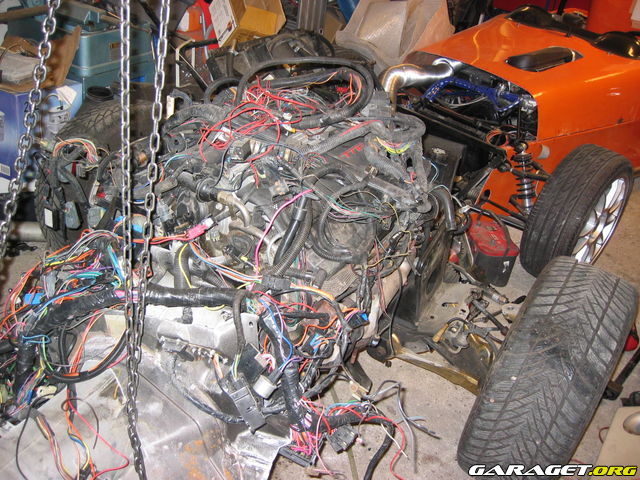

4 februari 2010
Mer slakt...
https://www1.garaget.org/gallery/archive/134927/852501_j8qd4r.jpg
Växellådan blottas enklast genom att hugga bort plastgolvet...

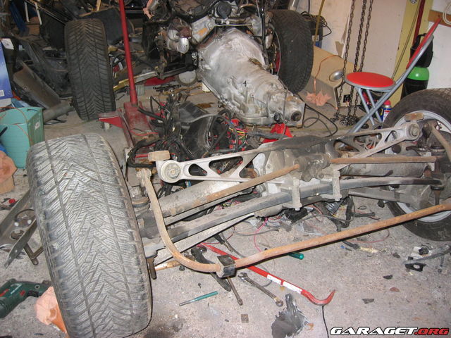

Grejorna jag anväder på Corvetten är bärarmar/spindlar/bromsar fram och bak, motor, växellåda samt lite av motorns elsystem.
https://www1.garaget.org/gallery/archive/134927/852502_fmmnkc.jpg
Bakvagnen huggs bort.

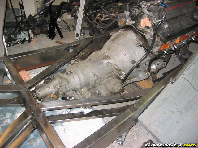

Motorn/lådan provas in i dom boxade ramskenorna. Ramen har fått en mycket högre kickup bak för att den skall kunna läggas ner på backen med hjälp av AirRiderna.
https://www1.garaget.org/gallery/archive/134927/852503_mts5d6.jpg
LT1:an provas i ramskenorna

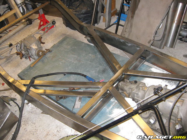

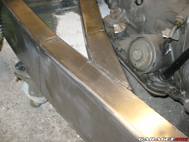

Hela ramen TIG-svetsas ihop.
https://www1.garaget.org/gallery/archive/134927/852674_zy05q6.jpg
Ramkrysset på plats. Tillverkas i 25x50x2 rör.
692 Inlägg
4 februari 2010
Man sparar mycket tid på slipningen om man TIG:ar - det bränner in snyggt.

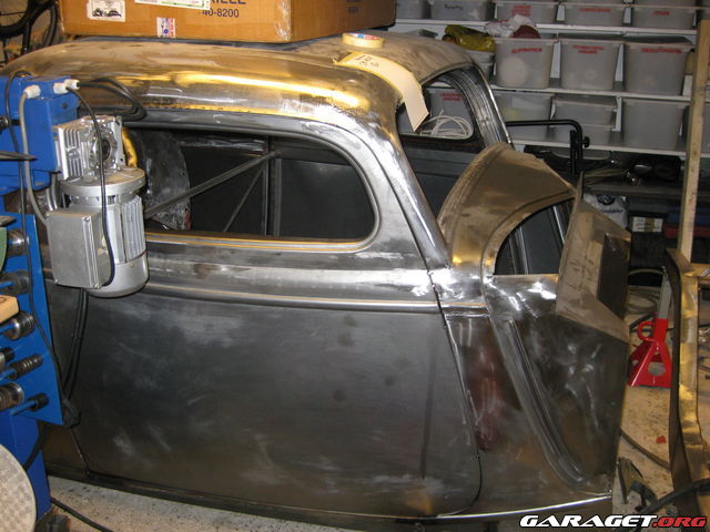

4 februari 2010

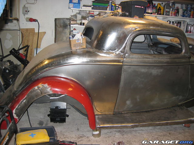

Karossen provmonteras på ramen.
https://www1.garaget.org/gallery/archive/134927/852680_97lue3.jpg
Bakskärmen är ett eBay fynd - Orginal Henry från -33.

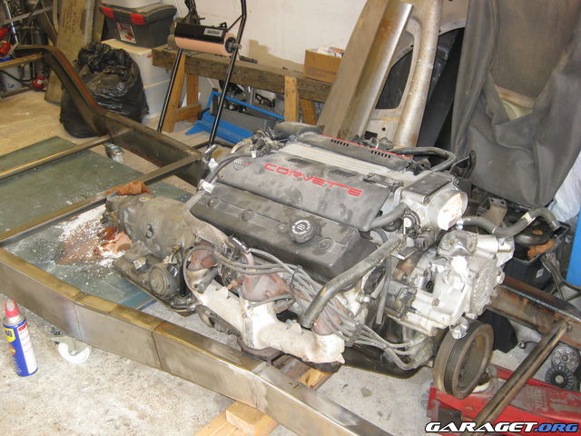

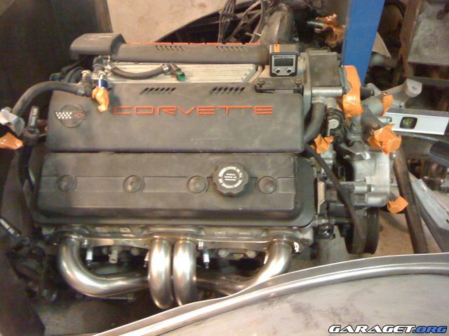

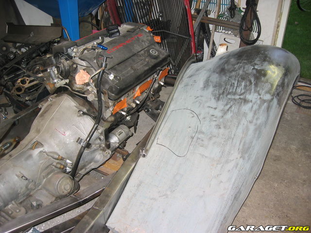

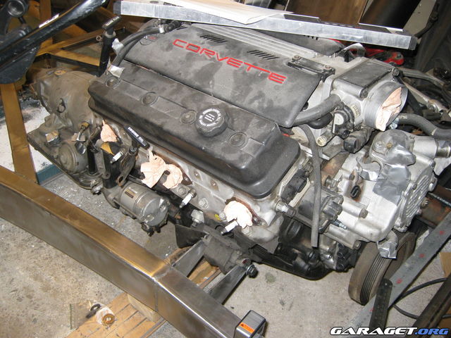

4 februari 2010
LT1 motor och GM 4L60E låda från Corvette.
https://www1.garaget.org/gallery/archive/134927/852684_fzqxn4.jpg
Motorn och lådan provmonteras.

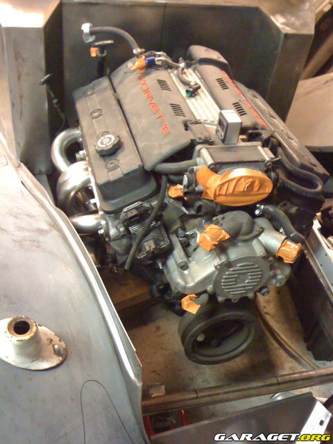

4 februari 2010

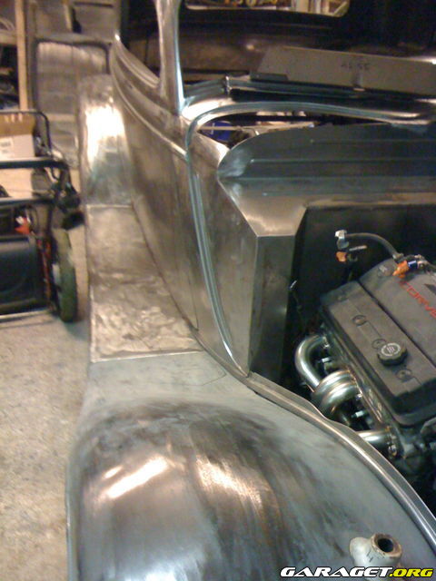

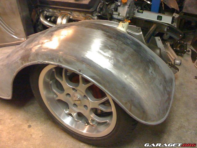

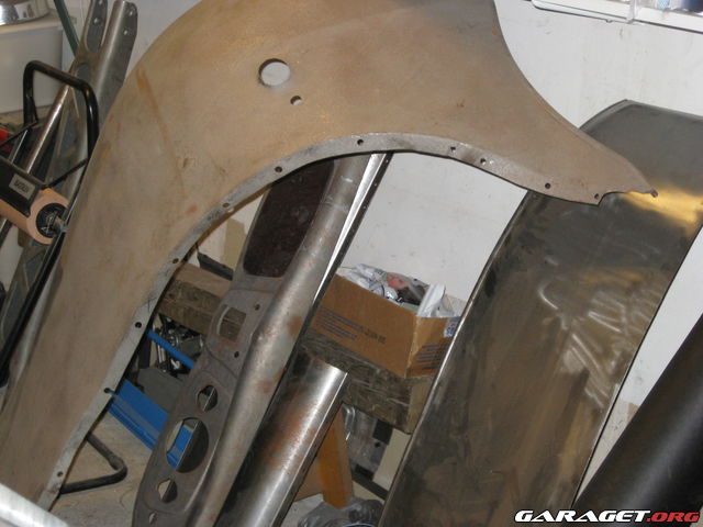

Nytillverkad innerskärm samt original skärm testas för att kunna borra hålen på rätt ställe i chassiet.
https://www1.garaget.org/gallery/archive/134927/852855_x8d7me.jpg
Innerskärm/skärm provmonteras

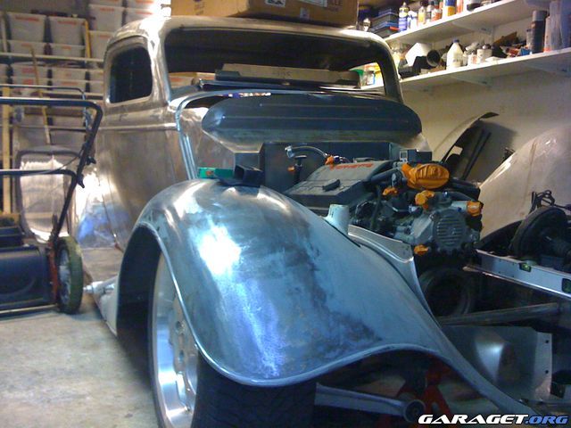

Vill testa och se på ett ungefär stuket samt på vilken höjd från backen rideheight skall vara.
https://www1.garaget.org/gallery/archive/134927/852890_8682nm.jpg
https://www1.garaget.org/gallery/archive/134927/852894_wn6y2p.jpg

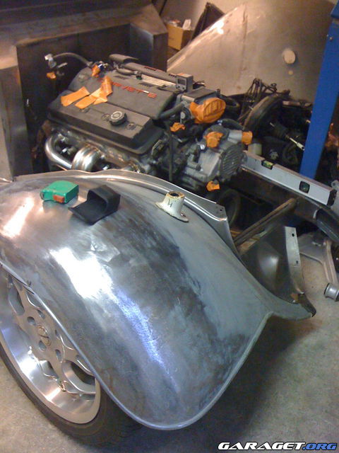

4 februari 2010
Innerskärmarna på plats - då hamnar karossen på rätt plats också.
https://www1.garaget.org/gallery/archive/134927/852947_leumdp.jpg
Corvettens vinterhjul...får duga som mall tills dom andre hjulen anländer.
https://www1.garaget.org/gallery/archive/134927/852949_njfxmq.jpg
Innerskärmarnas hål borrade o klara.

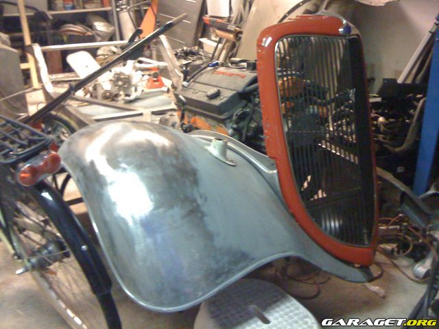

4 februari 2010
Grillen som skall användas är en -33 grill men på den här bilden testar jag bara med en -34 grill istället.
https://www1.garaget.org/gallery/archive/134927/852951_ma2mmp.jpg
-34:ans originalgrill används endast som test.
