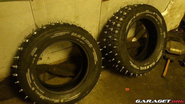

Här mitt bidrag! smile
https://www1.garaget.org/gallery/images/127/126133/126133-2104334e43f8a50987c47a89675a12a3.jpg
snekapade m6 vagnsbult med cirka 10mm utstick från mutter. funka bra tre varv sen börja dem läcka. Har slang i nu men inte testat dem än tongue
