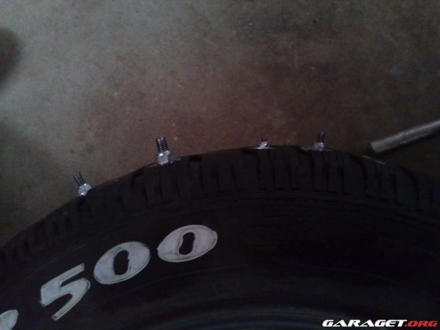

https://www1.garaget.org/gallery/archive/111515/856335_uem3oj.jpg
Nu har vi letat på ett däck samt börjat exprimentera lite med bultar. Olika storlekar osv
Senast redigerat av Tonycrona (9 februari 2010)

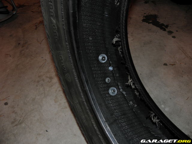

https://www1.garaget.org/gallery/archive/111515/856337_32tmav.jpg
Försöker avgöra vilken storlek vi skall använda någon som har förslag? smile

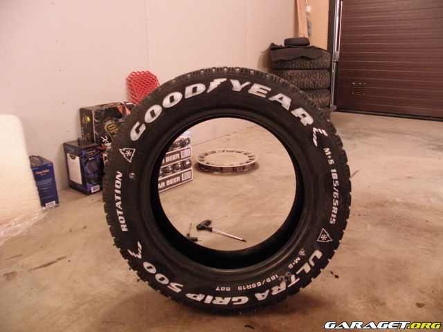

https://www1.garaget.org/gallery/archive/111515/856338_h38820.jpg
https://www1.garaget.org/gallery/archive/111515/856346_7cm1ly.jpg
Måste ju styla däcket lite smile rally rally lr vad sägs wink

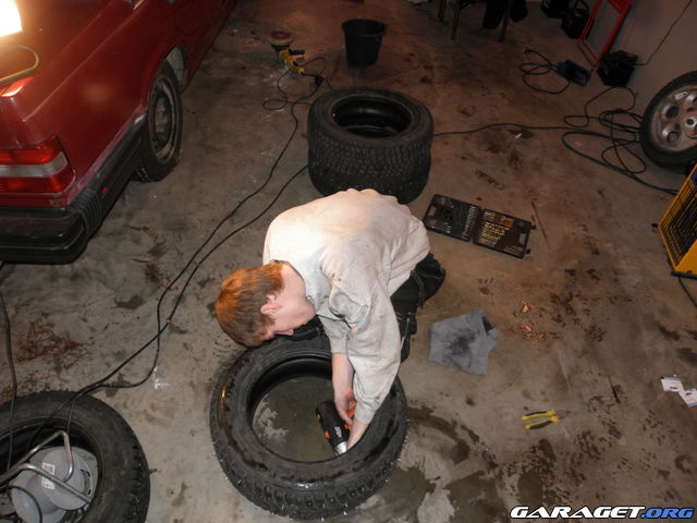

https://www1.garaget.org/gallery/archive/111515/856340_f877nw.jpg
Är lite inne på att använda M6 bult smile Fast i 25mm längd. Det där är 30mm som är på bilden

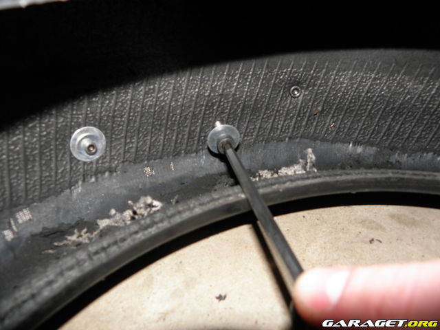

https://www1.garaget.org/gallery/archive/111515/856342_3dq2zl.jpg
Med lem

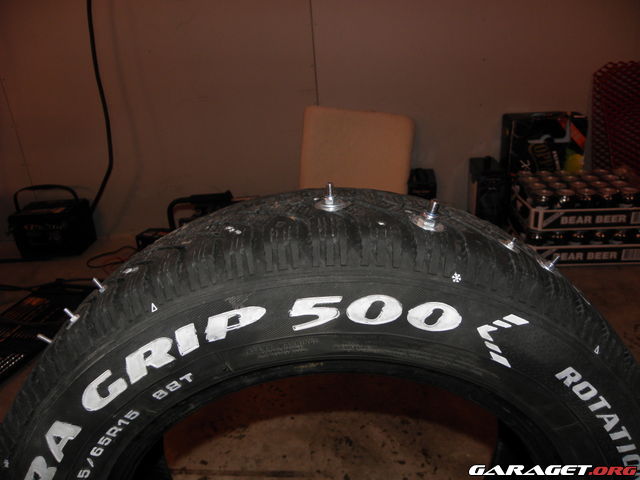

https://www1.garaget.org/gallery/archive/111515/856347_6q9uv9.jpg
https://www1.garaget.org/gallery/archive/111515/856355_mb0pkh.jpg
https://www1.garaget.org/gallery/archive/111515/856357_dw5bvk.jpg
