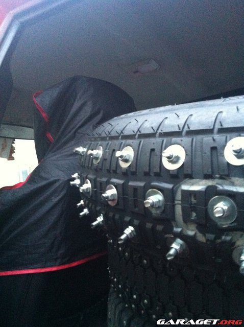

Så här blev mina isdäck. Gjorda på 740 reservhjul då de är smalare och inte någon kord i heller så var lättare att jobba med. Ca: 100st snedkapade m6 i vardera däck. Tätade med någon lim/tätningsmedel vi använder på jobbet till att täta dörrplåtar på läckande Skodor:P Körde 3-4 timmar i princip konstant körning igår och det funkade hur bra som helst och de läcker inte heller.

Fint, du kör utan slang lr?

#326
Ja jag kör utan slang:)
