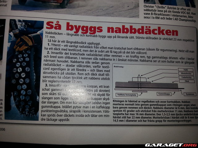

Bygg egna. Mina från 2010 användes för tredje vintern i vintras. Försök bygga så likt de kortnabbsdäck som dom tävlar med i isracing.
Vagnsbult tror jag blir dåligt för att den lilla fyrkanten går in i däcket och försvagar det. Bättre med en platt bricka som sprider ut trycket.
Här är en bild som säger rätt mycket
http://www.motorsport4sale.com/arkiv/bi … ele_1b.jpg
Kolla länkarna i mitt inlägg på sidan 17 också.
