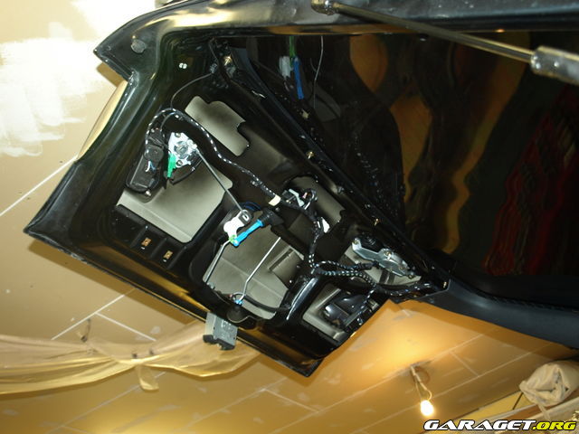

Jag köppte nått skummgummi liknande med limm på ena sidan. det funkade jätte bra att skära ut me mattkniv och sätta i dörrarna. Jag satte det på den "yttre plåten" i dörrarna, den plåten som är längst ut. Det va lite knepigt när man va tvungen att gå genom de hål som är i den inre plåten av dörren. Jag vet inte hur jag ska förklara och jag har jätte dåligt me bilder men här är en bild på bakluckan utan panel.
https://www1.garaget.org/gallery/archive/84278/860640_g75epv.jpg
Men där ser du kanske hur jag menar, dörrarna är liknande fast hålen är mindre så det är lite knepigare att komma åt.
Jag har sett att många andra använder en isolering som man kan pensla eller rolla ut som färg. Det funkar nog riktigt bra men inte riktigt lika bra. Men eftersom man kommer åt på ett helt annat sätt så tror jag att de bästa hadde varit att måla me sånt först sen limma på tjockare issolering sen.
Sedan sätter många isoleringen på insidan dörrpanelen, jag vet inte vilket som är bäst men mitt blev iallafall jävligt bra.

Fast sån isolering är ju mer till för att dämpa plastpaneler och sånt, vibrerande plåt dämpas bäst med butyl eller bitumenmatta alternativt dämpmassa.
