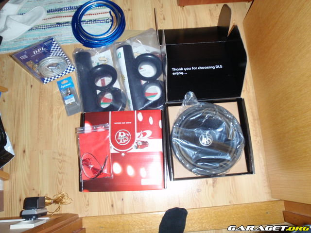

Var i tisdags och hämtade lite smått och gått slutsteget kommer under nästa vecka.
https://www1.garaget.org/gallery/archive/127920/864184_en52tu.jpg

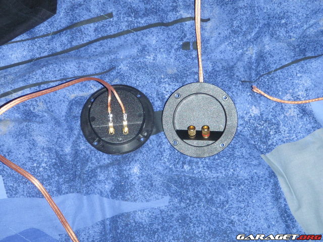

Har lött lite högtalar anslutningar. som kommer sitta på baksidan.

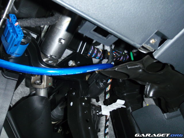

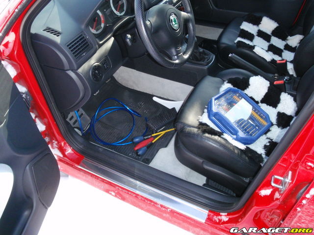

Har dragit lite strömkabel, var lite kylslaget -11 grader big_smile
https://www1.garaget.org/gallery/archive/127920/864190_nrt549.jpg

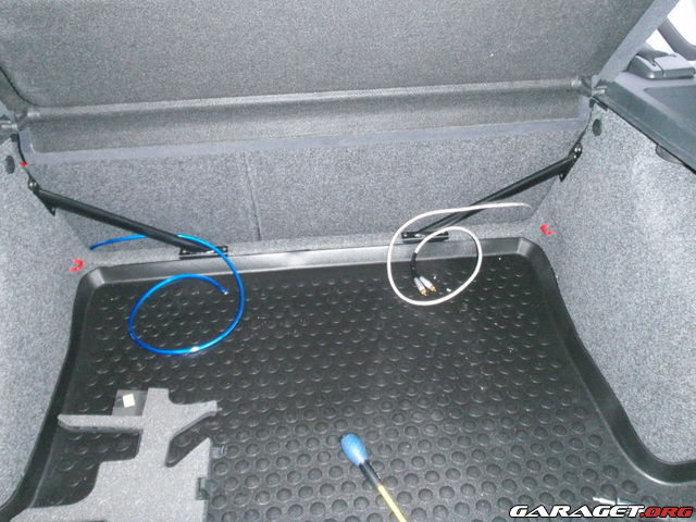

Bagaget, där har vi nu både lågnivå och strömming:)

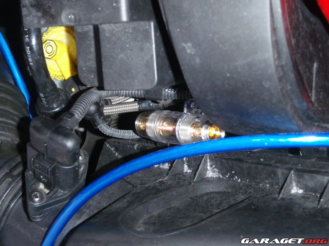

en liten säkringshållare monterad

Lågnivå kabeln är straxt färdig dragen och inkopplad.

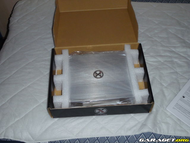

https://www1.garaget.org/gallery/archive/127920/868934_70an78.jpg
Slutsteget :-)

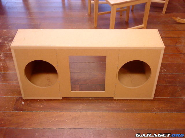

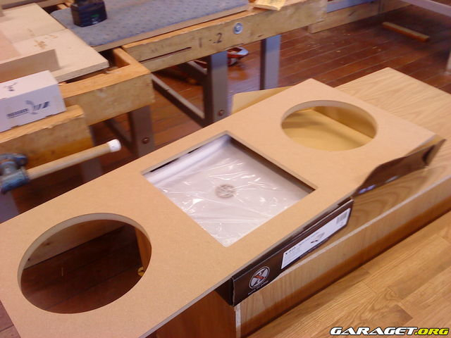

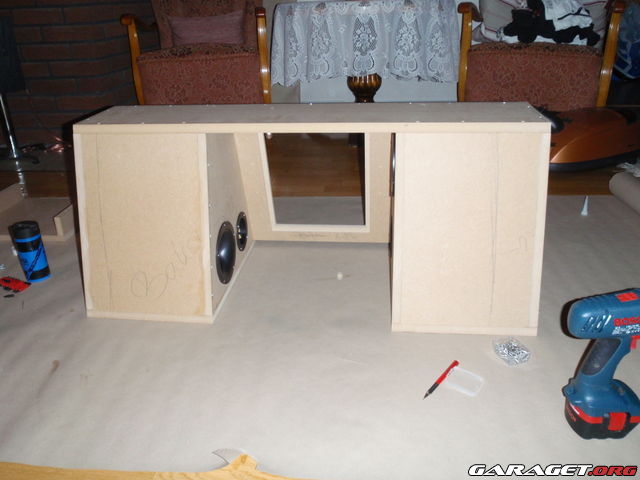

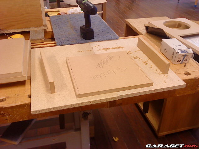

https://www1.garaget.org/gallery/archive/127920/882471_nwe9s1.jpg
https://www1.garaget.org/gallery/archive/127920/882473_apqpzq.jpg
Plattan för slutsteget

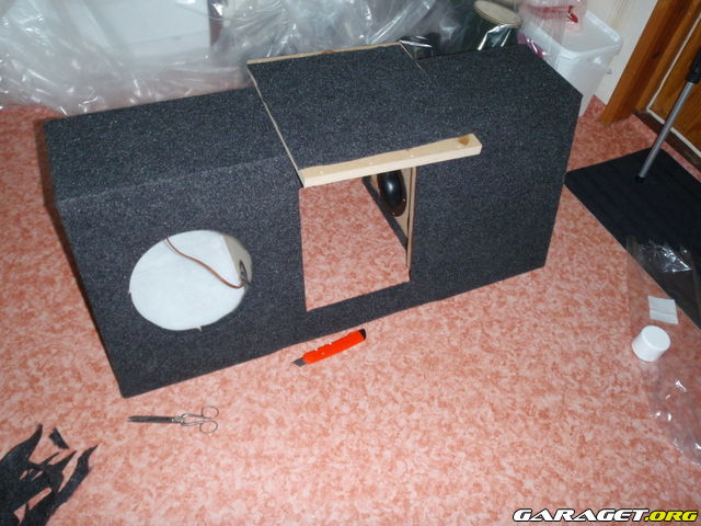

https://www1.garaget.org/gallery/archive/127920/882497_6aw6tu.jpg
https://www1.garaget.org/gallery/archive/127920/882508_qes5fc.jpg
https://www1.garaget.org/gallery/archive/127920/882514_lxyyfp.jpg
Då var det klätt o tätat o dämpat:D

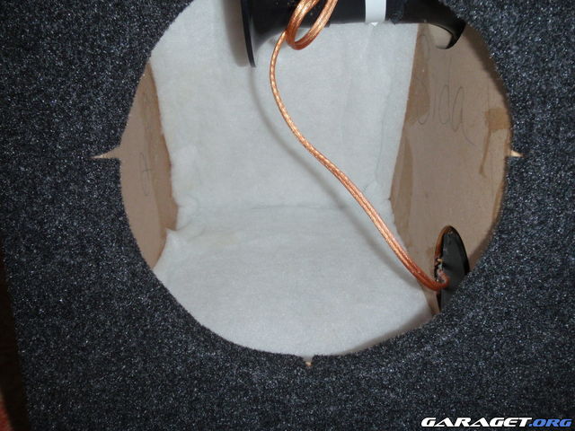

https://www1.garaget.org/gallery/archive/127920/882541_hvyqnl.jpg
Dämpmatta i

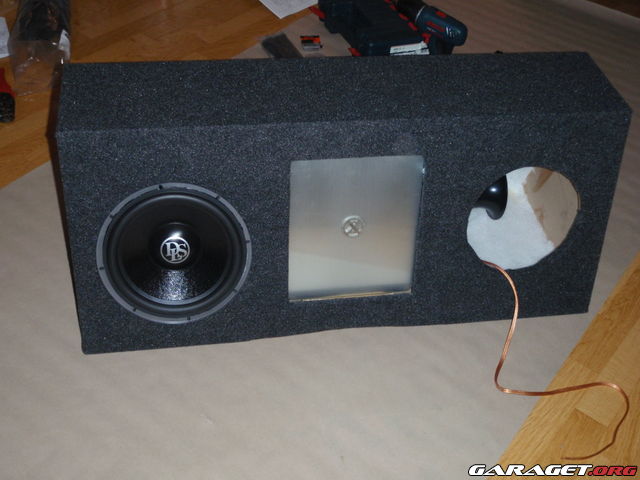

https://www1.garaget.org/gallery/archive/127920/882546_yq2b3g.jpg
Glaset på platts och slutsteget fast skruvat

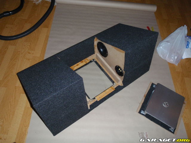

https://www1.garaget.org/gallery/archive/127920/882557_rc3zqy.jpg
börjar ta sig nu

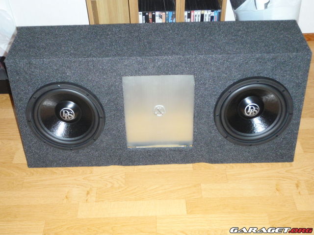

https://www1.garaget.org/gallery/archive/127920/882566_wxgo1z.jpg
o där har vi en färdig låda:D

Hur tänkte du när du satte portarna spelandes in i den delen steget sitter?
Där är det ju instängt sen så det kommer väl mest funka som nån form av luftcirkulation för steget.
Jag hade satt dem på samma sida som basen spelandes bakåt.
Team-leader för Team1
10 Inlägg
21 mars 2010
Jo det är så att steget sitter innan för en "panel" så det kommer inte blåsa något på steget och mellan lådorna och framåt(ibilens riktning) så finns det en luftvolym på mer än 30 liter så dom har fritt flöde där, den delen är inte stängd eller igenbyggd utan öppen mot ryggstödet.
portarna får inte platts på samma sida som basen efter som lådan endas är och kunde vara 30cm bred för att allt skulle klaffa.
Basportarna är även satta på olika höjd så dom inte motarbetar varandra.

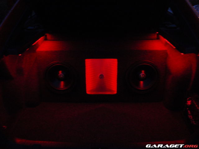

https://www1.garaget.org/gallery/archive/127920/885578_6wcqar.jpg
Så blev det big_smile
https://www1.garaget.org/gallery/archive/127920/885579_1iwheh.jpg
Med lite belysning

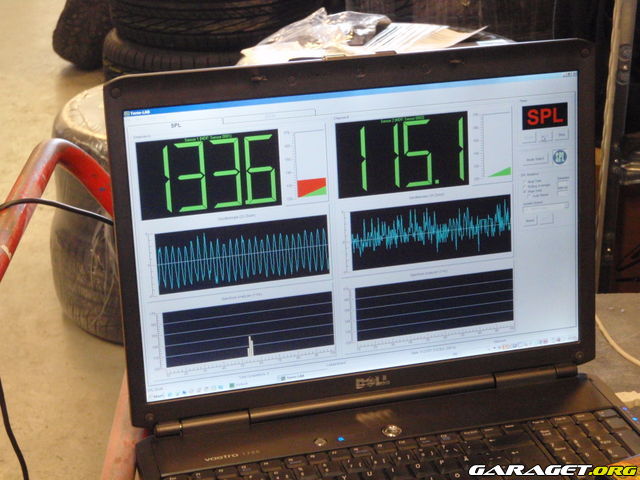

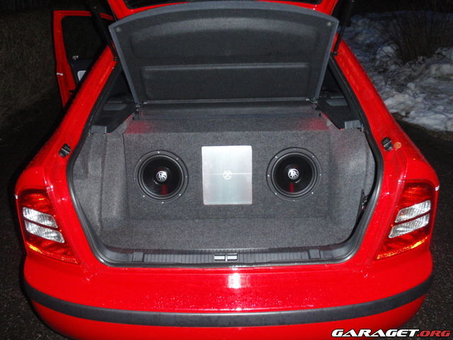

https://www1.garaget.org/gallery/archive/127920/887828_m5l5y9.jpg
Och resultatet blev godkänt:D
