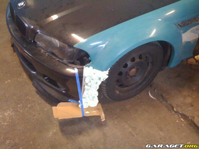

Breddning fram

Fram o bak

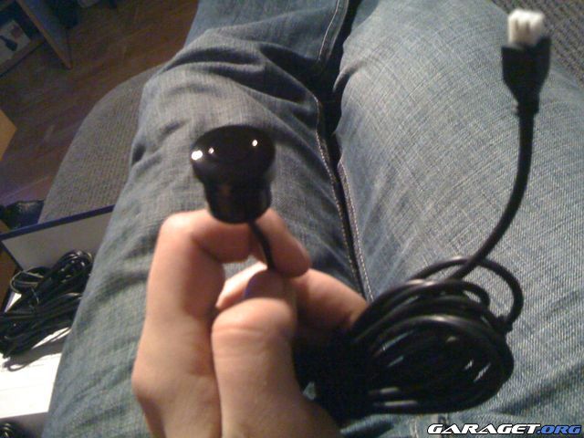

En backsensor

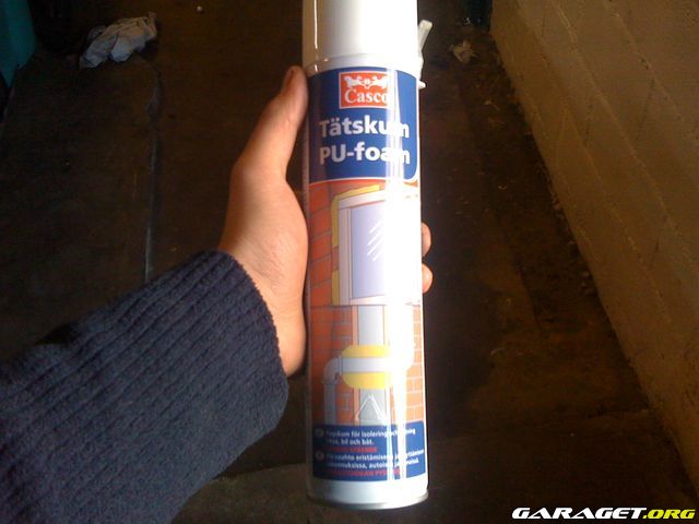

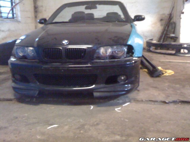

https://www1.garaget.org/gallery/archive/49516/877301_yop2rq.jpg
Kommer gå åt en del såna här smile

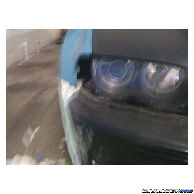

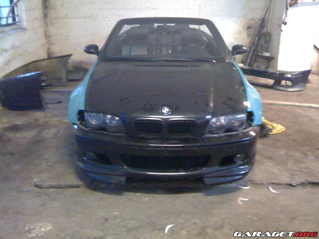

https://www1.garaget.org/gallery/archive/49516/877302_e82r8c.jpg
detta ser ju lite skumt ut (va rolig jag e big_smile)

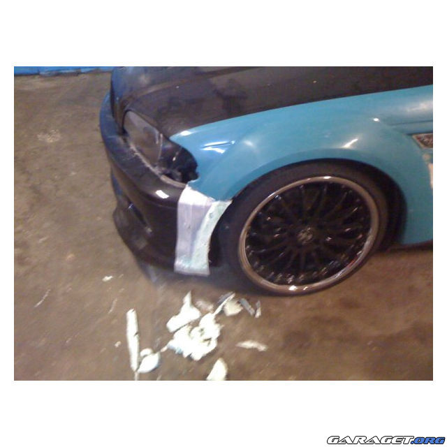

https://www1.garaget.org/gallery/archive/49516/877306_vmjpgy.jpg
Passformen kunde väl varit bättre

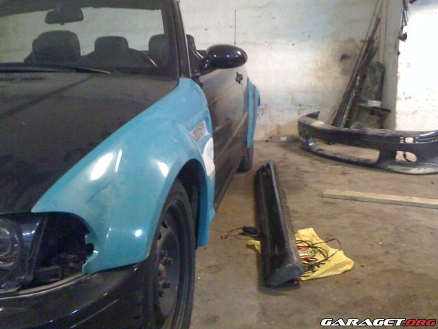

https://www1.garaget.org/gallery/archive/49516/877307_rpjjyu.jpg
under dagen kom sommarhjulen på plats

Ska du kapa skärmkanterna på bilen innan du sätter fast breddningen? Annars tar väl dina däck i skärmkanterna när du kör? Jag va i alla fall tvungen att kapa.
58 Inlägg
15 mars 2010
ja ja det ska kapas vi satte bara på skärmarna tillfälligt för att se hur mycket fogskum det behövs på spoilersen.. skärmarna sitter inte fast än wink

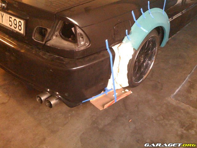

lite uppdatering på detta då
här e avgjutningen till sidogälar bortkapad o sen upptejpad för att läggas igen (tejpen funkar som bas för glasfibret för den som inte visste det tongue)
http://i57.photobucket.com/albums/g227/Bruno_S/Sinis%20323%20Cab/IMG_0377.jpg
här e ena plastad o andra tejpad
http://i57.photobucket.com/albums/g227/Bruno_S/Sinis%20323%20Cab/IMG_0380.jpg
http://i57.photobucket.com/albums/g227/Bruno_S/Sinis%20323%20Cab/IMG_0381.jpg
o nu e båda plastade o tejpen borttagen
http://i57.photobucket.com/albums/g227/Bruno_S/Sinis%20323%20Cab/IMG_0386.jpg
sen fick vi hängt på skärmarna på bilen för att kunna kolla passform osv, bakre stötfångaren e av o rensad från gammalt lim osv

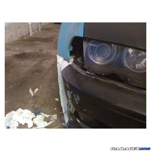

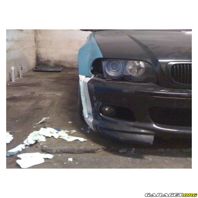

9 april 2010

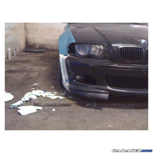

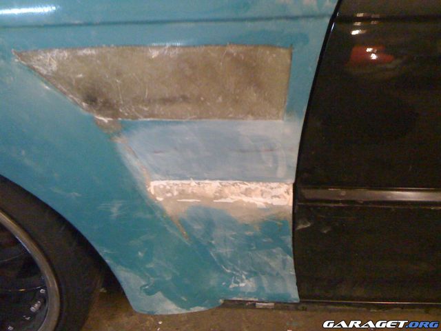

fick slå av spackelkakan som fanns över urgröpningen till listen på framskärmen, sen slipa bort resterna.. ni kan se tidigare bilder på breddarna fram för att se kakan
https://www1.garaget.org/gallery/archive/40089/899678_4x8qwf.jpg

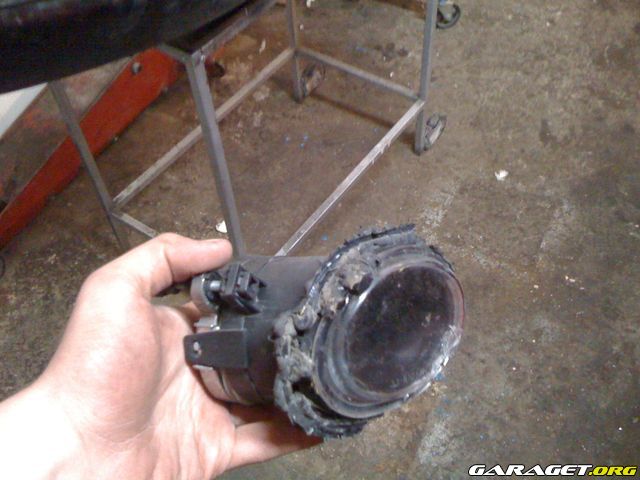

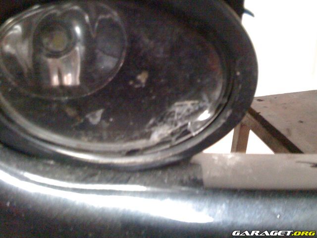

hej jag heter Sinisa o det e jag som håller igång försäljningen av sikaflex tongue hahaha! tänkte lossa dimljusen för att ena va kass o det ska ju ändå lackas smile
https://www1.garaget.org/gallery/archive/40089/899679_c3kruj.jpg
det trasiga

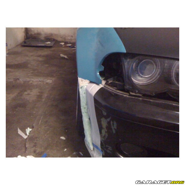

format lite mer på fogskummet o planerat ytterliggare på hur jag ska göra me fronten som ska först kapas i o sen plastas
