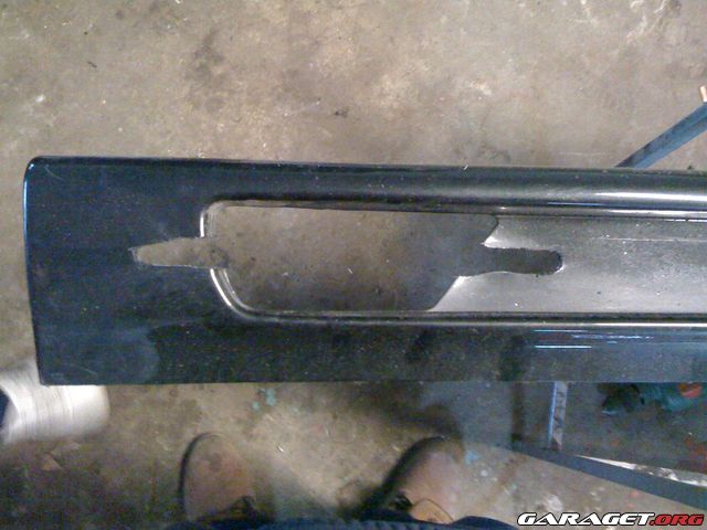

kapat ur "stagen" på sidokjolarna då de inte ska va där längre..
https://www1.garaget.org/gallery/archive/40089/900569_n6def6.jpg
https://www1.garaget.org/gallery/archive/40089/900571_0t9ggu.jpg

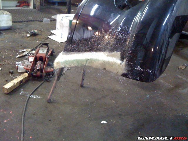

byggt lite breddning bak
https://www1.garaget.org/gallery/archive/40089/900572_p6ntt4.jpg
https://www1.garaget.org/gallery/archive/40089/900573_u01fr4.jpg

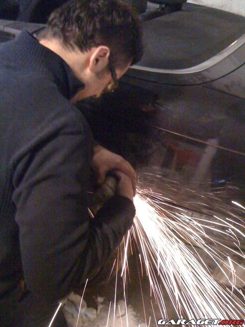

så idag har vi varit duktiga o tagit ett stort kliv över en hög tröskel.. vi har kapat i bilen
här e uppmärkt inför kapning smile
https://www1.garaget.org/gallery/archive/40089/901625_cj62hc.jpg
https://www1.garaget.org/gallery/archive/40089/901629_qd4vro.jpg
https://www1.garaget.org/gallery/archive/40089/901631_1sbwoo.jpg

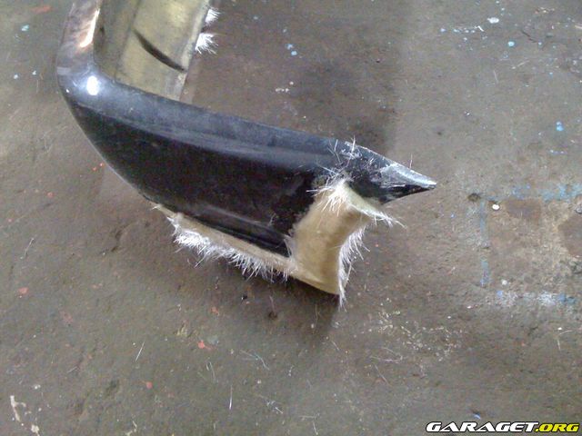

självklart kapades även den där lilla plåtbiten som sticker ut av
sen e där format lite mer på breddningen på bakre stötisen

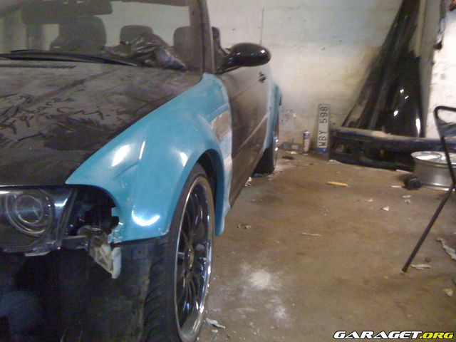

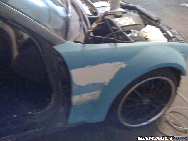

sen har vi ju fronten.. det visade sig att den stack in för långt jämfört med skärmarna fram så den fick kapas.. här på bilden ser ni vad jag menar smile
https://www1.garaget.org/gallery/archive/40089/901639_b7vjuu.jpg

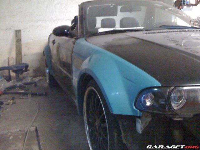

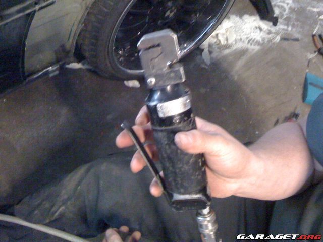

lite gjort igår.. kapade upp ena skärmen ännu mer för att testa en "variant" tongue falsa skärmkanten för att kunna fälla in breddningen en bit så jag slipper spackla riktigt lika mycket.. men det dumma e att där e så dålig passform på breddningen så jag får lösa det på nåt sätt.. kan ta mer bilder imorrn för att visa va felet e med passformen där smile
iaf, såhär såg det ut
https://www1.garaget.org/gallery/archive/40089/904631_vl37k3.jpg
detta används för att falsa
https://www1.garaget.org/gallery/archive/40089/904632_n97tbf.jpg

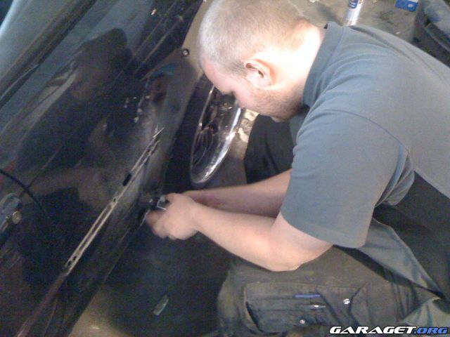

Tobbe från jobb visar hur det ska användas tongue (tack)
https://www1.garaget.org/gallery/archive/40089/904634_xkbt0k.jpg
nu syns det dåligt på den här bilden, men här ser man va som händer vid falsning.. den skjuter asså in plåten en mm ungefär så att jag sen kan sätta breddningen i förskjutningen.. en mm e väl inte så mycket men alla vet vi väl att där ska va så lite spackel som möjligt wink
https://www1.garaget.org/gallery/archive/40089/904635_q6vnfn.jpg

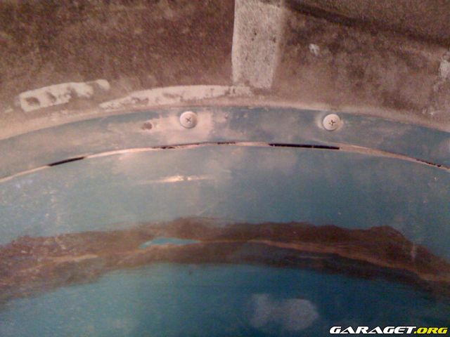

Breddning bak sitter fast me skruvar
https://www1.garaget.org/gallery/archive/40089/906750_lrlcfy.jpg

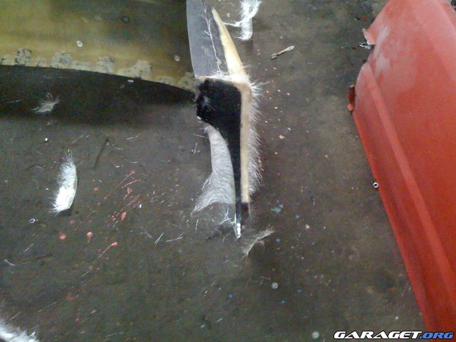

kapade upp lite för att släppa på lite spänningar i breddningen
https://www1.garaget.org/gallery/archive/40089/906751_7qpqgc.jpg

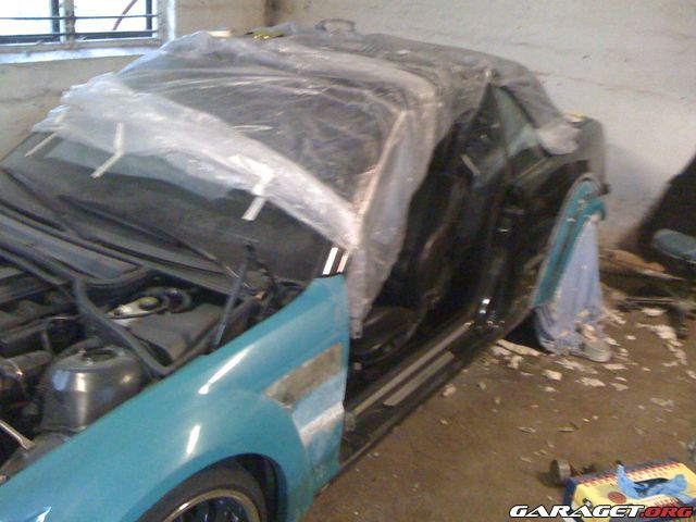

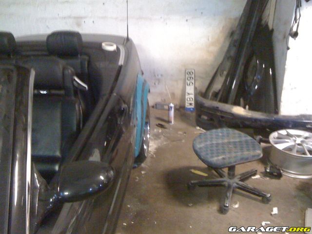

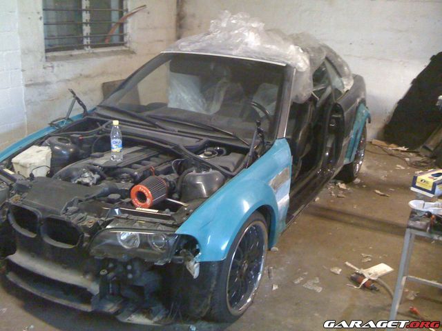

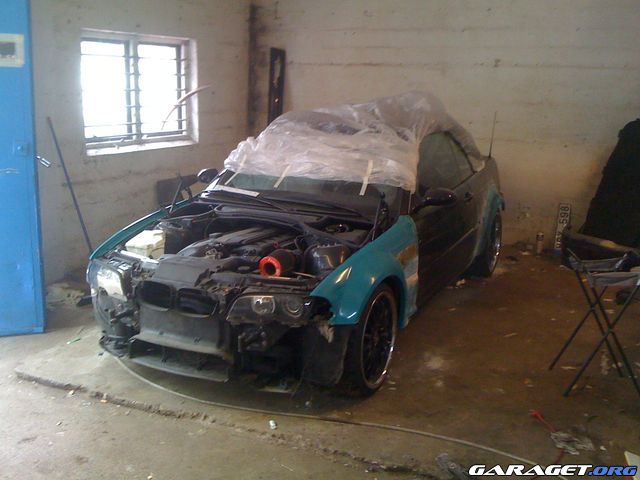

nu ska det snart spacklas o sånt o då blir det dammigt som fan så cabben e uppfälld o täckt så det inte fastnar i den.. ORKA rengöra tygtak! haha.. här e även huven avskruvad
https://www1.garaget.org/gallery/archive/40089/908708_yu4519.jpg

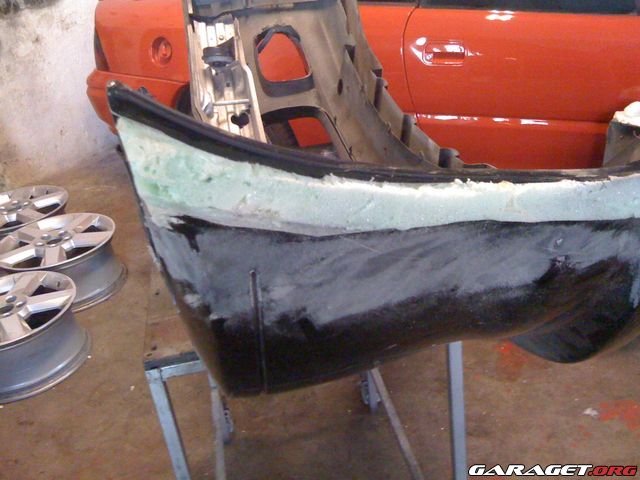

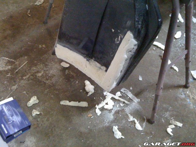

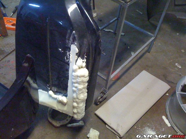

sen fick jag lägga på lite mer fogskum på bakre stötisen
https://www1.garaget.org/gallery/archive/40089/908722_yij4kp.jpg

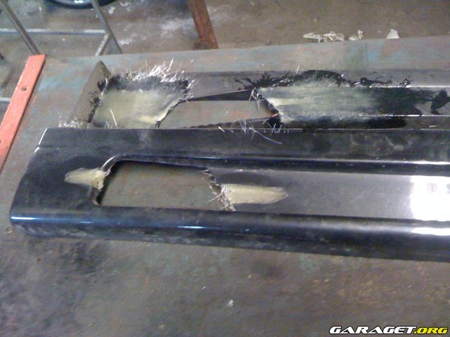

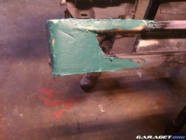

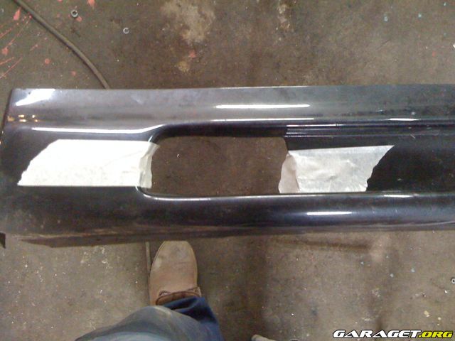

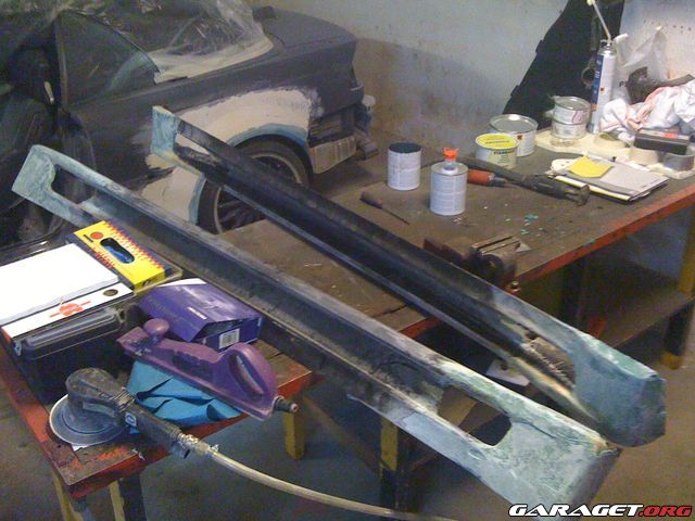

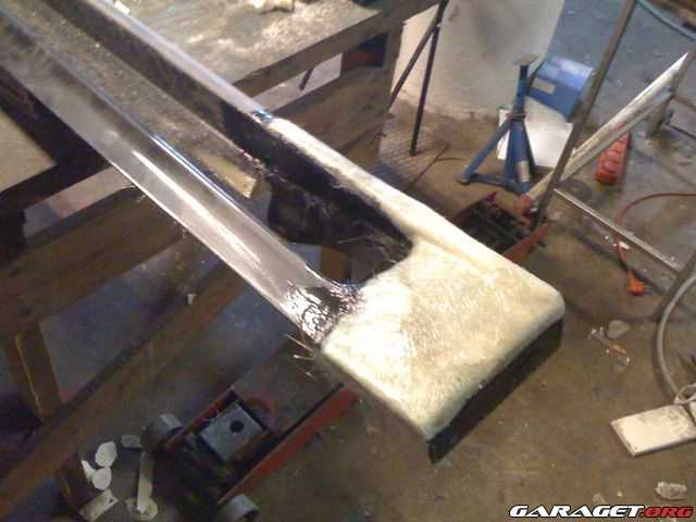

liten bild på det där glasfibret jag la på sidokjolarna.. visade bara tejp kom jag på tongue
https://www1.garaget.org/gallery/archive/40089/911170_dl1ry7.jpg

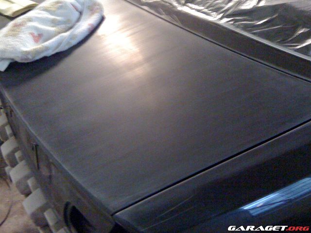

rensat bakluckan o allt annat på lister osv...
https://www1.garaget.org/gallery/archive/40089/911172_nbx6n3.jpg

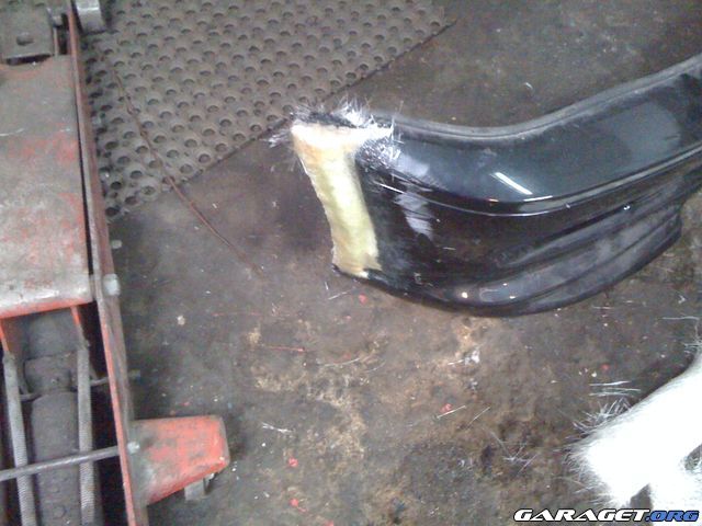

liten bild på breddningen på bakre stötfångaren
https://www1.garaget.org/gallery/archive/40089/911175_iacou6.jpg

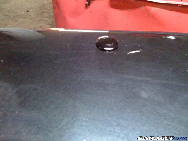

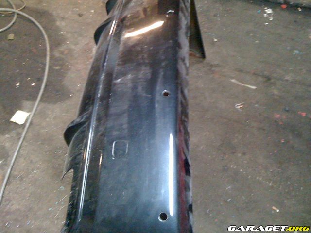

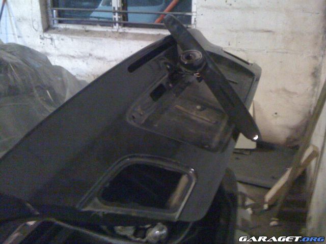

sen har jag borrat hål till backvarnarna i bakre stötfångaren
https://www1.garaget.org/gallery/archive/40089/911176_mq7ra5.jpg
en provmonterad.. perfekt passform!
https://www1.garaget.org/gallery/archive/40089/911178_55zcaa.jpg

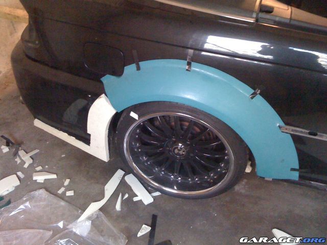

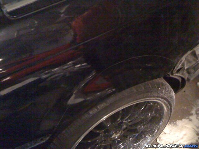

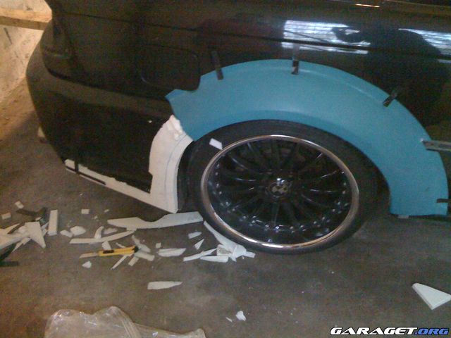

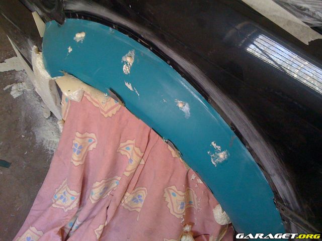

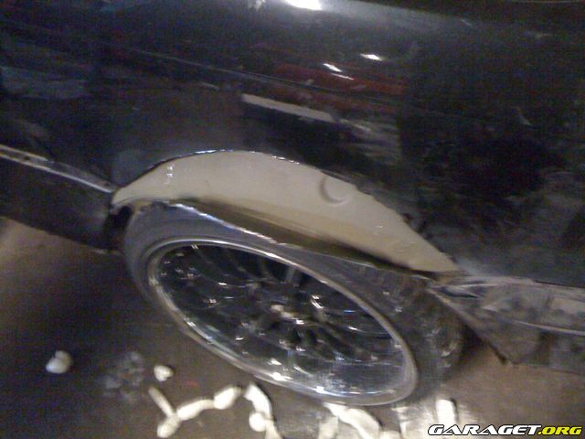

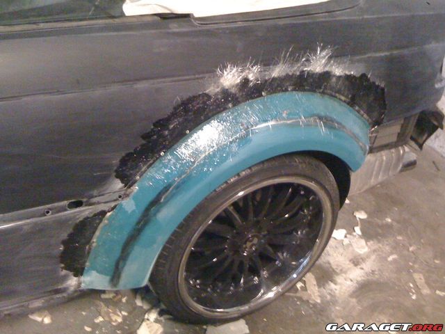

har tagit beslutet att breddarna bak ska va innanför plåten istället för utanför.. blir mycket mindre spackel osv då..
https://www1.garaget.org/gallery/archive/40089/914338_oyo89i.jpg

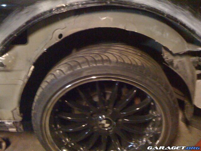

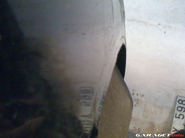

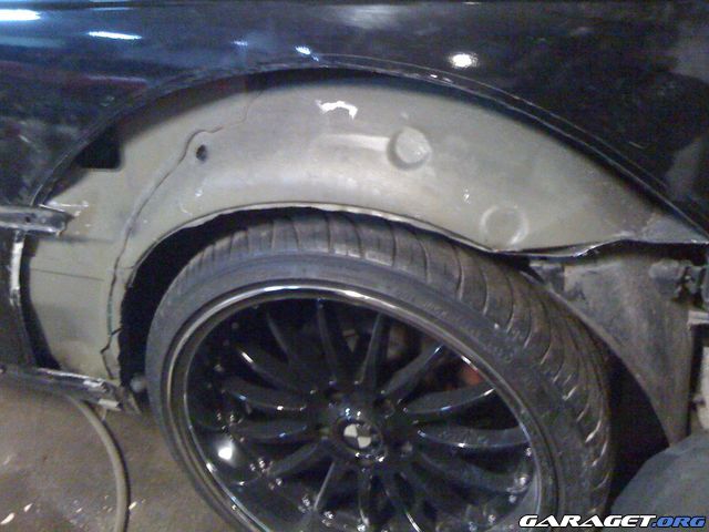

kapat upp innerskärmen så vi slipper skavsår på däcken smile
https://www1.garaget.org/gallery/archive/40089/914341_qieppt.jpg

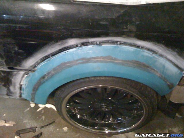

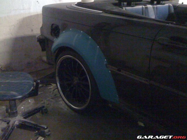

nu sitter breddarna på plats osså, popnit användes till detta
https://www1.garaget.org/gallery/archive/40089/914342_ij8e99.jpg

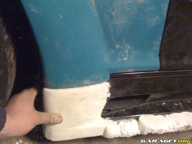

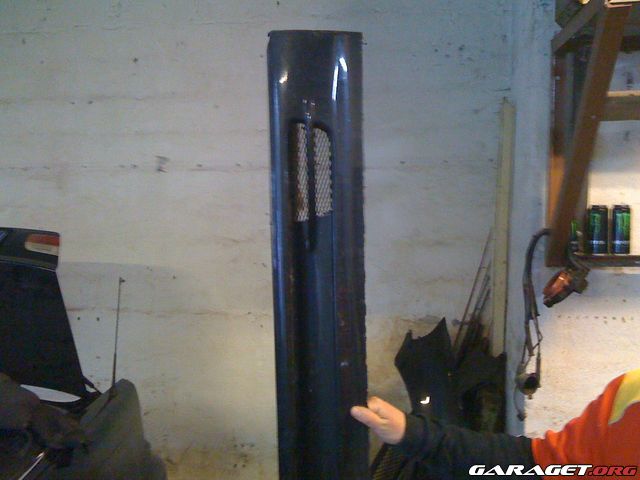

sidokjolarna ska osså breddas något
https://www1.garaget.org/gallery/archive/40089/914343_k8mgq7.jpg

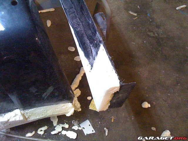

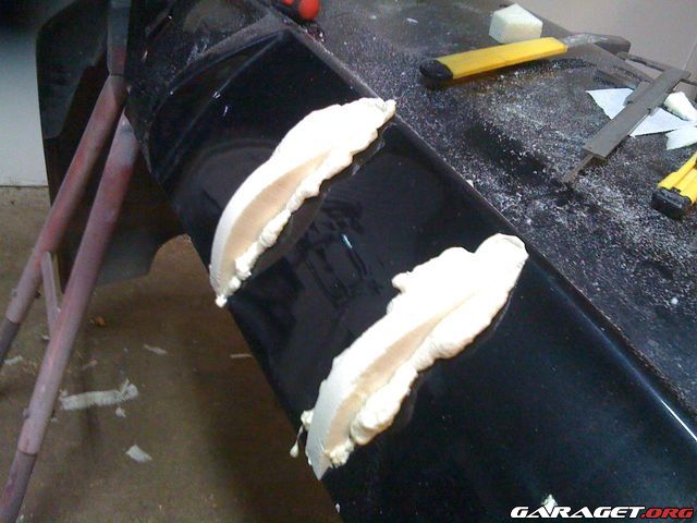

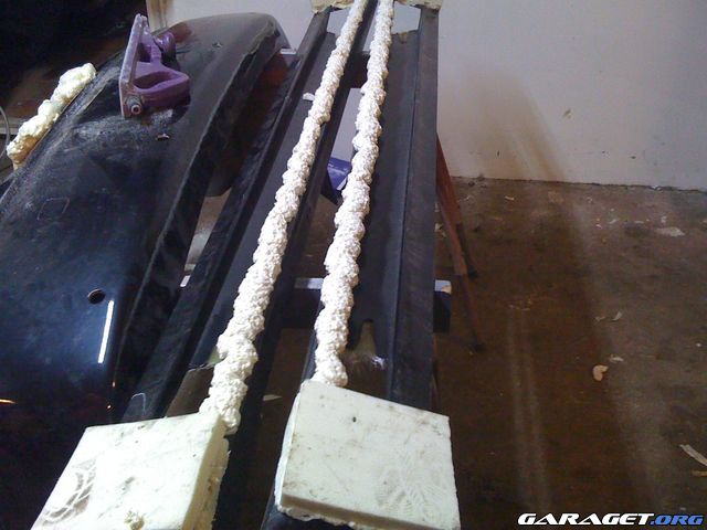

fyllt på med fogskum innanför för att få lite extra stabilitet för breddarna.. för detta tejpades där upp mellan innerplåten o glasfiberbreddningen o sen borra jag upp hål som va tillräckligt stora för att få in "röret" från fogskumsflaskan
https://www1.garaget.org/gallery/archive/40089/914347_302lo9.jpg

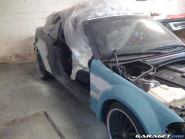

sen mattas hela bilen ner
https://www1.garaget.org/gallery/archive/40089/916110_fkvjzw.jpg
https://www1.garaget.org/gallery/archive/40089/916111_s5btcq.jpg

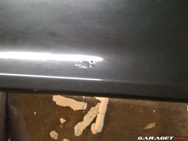

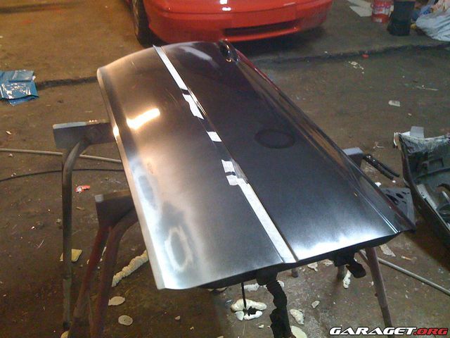

fann lite rost på en dörr
https://www1.garaget.org/gallery/archive/40089/917494_lbig7r.jpg
nerslipat o så lagt på zinkfärg
https://www1.garaget.org/gallery/archive/40089/917496_w68kcj.jpg

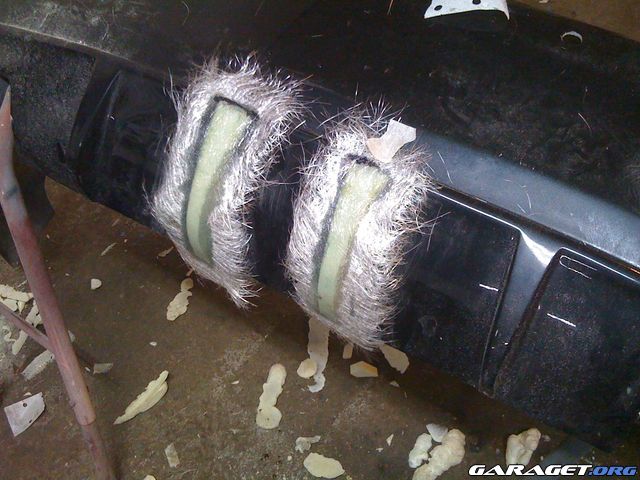

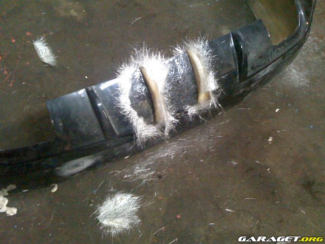

på med lite mer glasfiber
https://www1.garaget.org/gallery/archive/40089/917497_yvsj5g.jpg
https://www1.garaget.org/gallery/archive/40089/917498_gsbchz.jpg

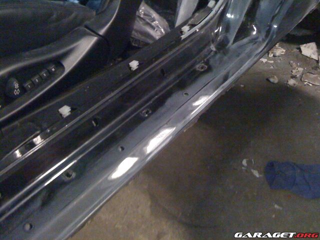

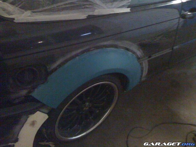

ännu mer rost, i ena tröskeln den här gången
https://www1.garaget.org/gallery/archive/40089/917499_k3tsxa.jpg

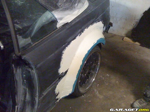

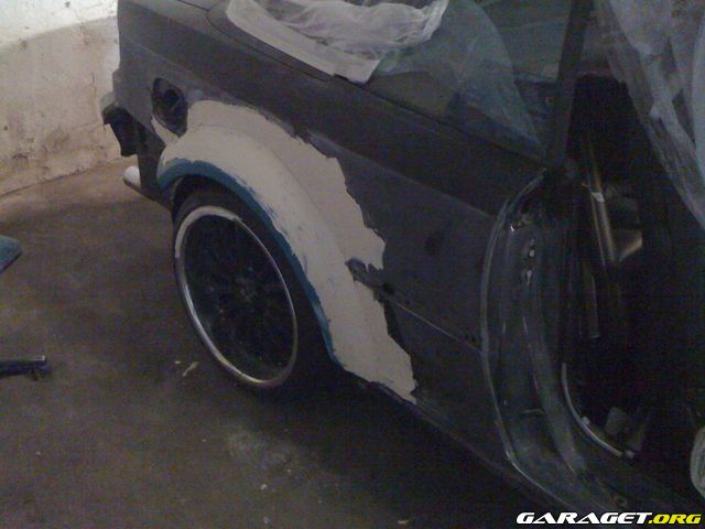

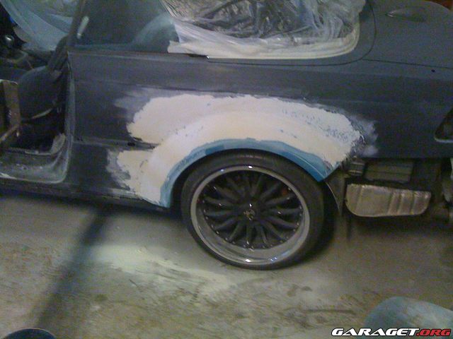

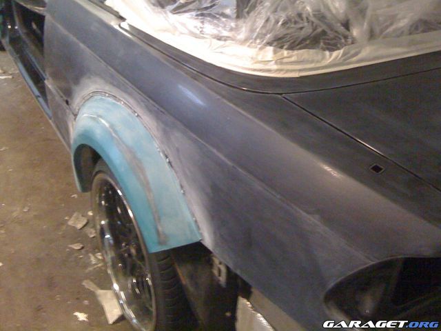

o så på med spackel.. glasfiberspackel på sidokjolarna o vanligt standard riktspackel på breddarna bak o en skvätt på framskärmarna osså
https://www1.garaget.org/gallery/archive/40089/917500_xoo06o.jpg
https://www1.garaget.org/gallery/archive/40089/917501_r3u9b7.jpg
https://www1.garaget.org/gallery/archive/40089/917502_899mnq.jpg
https://www1.garaget.org/gallery/archive/40089/917503_f77dmi.jpg
