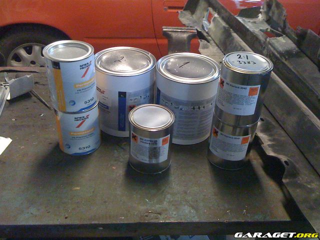

börjar med att jag varit o plockat upp grund, härdare, färg o klarlack.. detta ligger nu o väntar på att jag ska bli klar med allt spacklande osv..
https://www1.garaget.org/gallery/archive/40089/923210_yndz4u.jpg
har osså en bild med locken öppnade men detta fick jag inte lov att visa

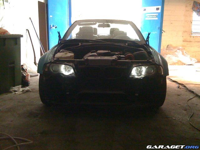

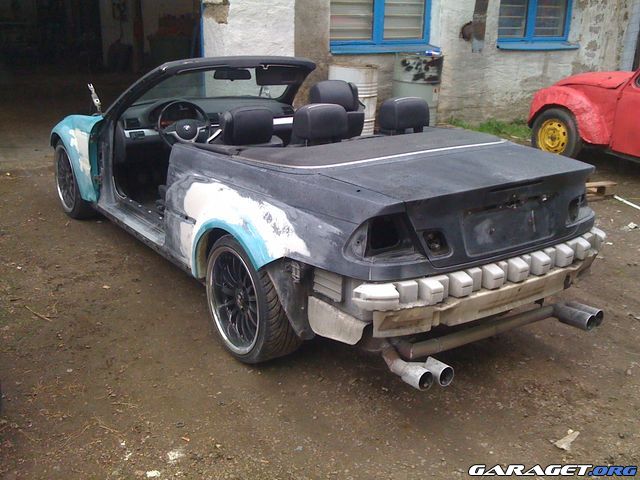

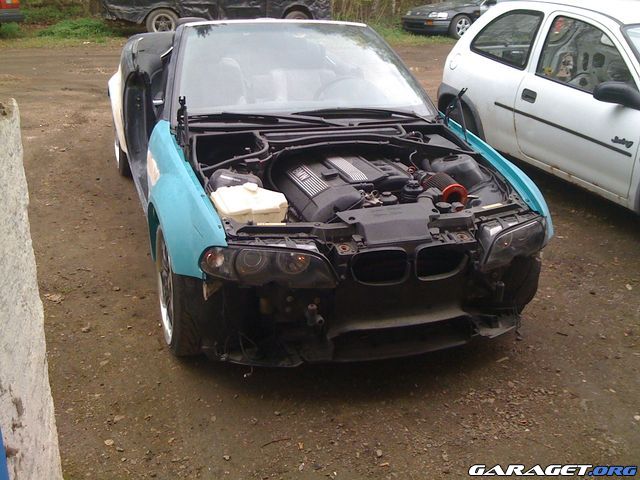

sen tänkte jag att bilen kunde få lite frisk luft smile plus lättare o se ojämnheter o sånt i dagsljus
https://www1.garaget.org/gallery/archive/40089/923211_i9ualm.jpg
https://www1.garaget.org/gallery/archive/40089/923212_9mqjsb.jpg
o så liten bonusbild big_smile sen fick jag stänga av dom för det börja brinna i kablaget.. snacka hjärtattack!! =O

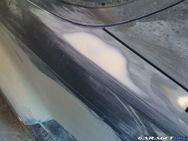

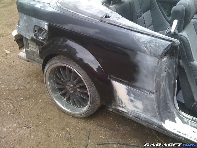

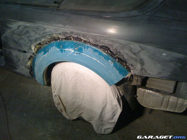

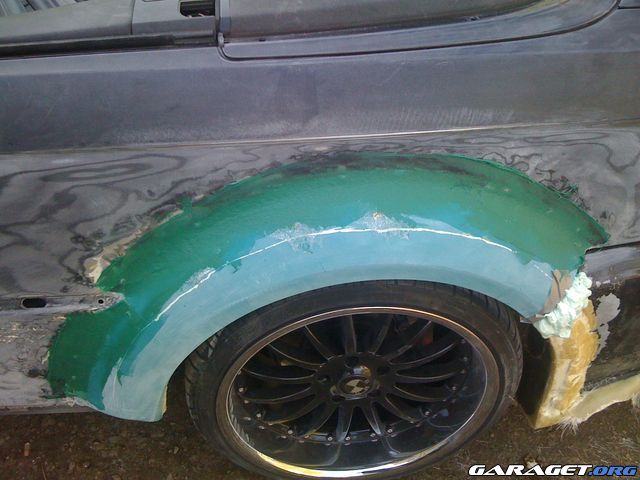

senare på kvällen efter lite slipande så insåg jag att jag varit jättedum o begått ett grymt misstag! mattade aldrig ner själva breddningen innan jag la på glasfiber o spackel så när garagepolaren blåste me tryckluft så blåste allting av! B**S! menmen, det va bara till att bita i det sura äpplet o va e det man säger? "Gör om, gör rätt!"
https://www1.garaget.org/gallery/archive/40089/923214_jtzz36.jpg
https://www1.garaget.org/gallery/archive/40089/923215_oclj2g.jpg
https://www1.garaget.org/gallery/archive/40089/923216_paag91.jpg
o sen massa slipande på det som förövrigt inte e klart än..

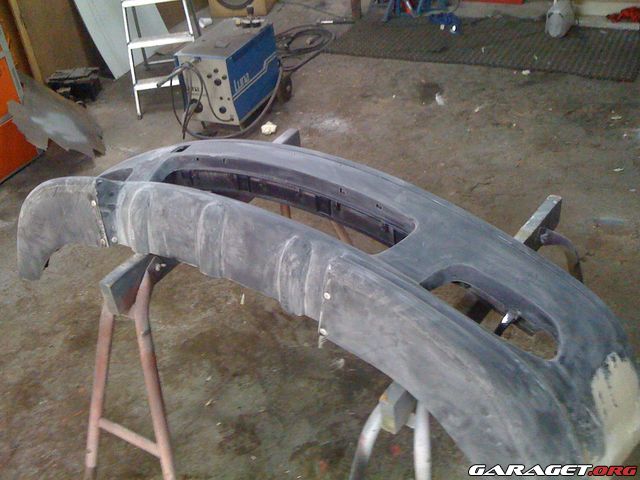

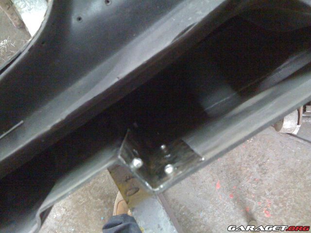

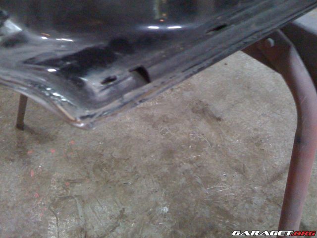

sen såg jag när fronten kom av att det hade spruckit i splittersen på insidan, så där får vi sätta lite förstärkningar
https://www1.garaget.org/gallery/archive/40089/923218_wccv30.jpg
https://www1.garaget.org/gallery/archive/40089/923219_92fqdy.jpg
fixa lite bula!
https://www1.garaget.org/gallery/archive/40089/923220_gnkk64.jpg
https://www1.garaget.org/gallery/archive/40089/923221_463ftj.jpg
sen e fronten nermattad o ska spacklas.. detta e redan påbörjat så där e lite slip nu
https://www1.garaget.org/gallery/archive/40089/923222_3vjzwm.jpg

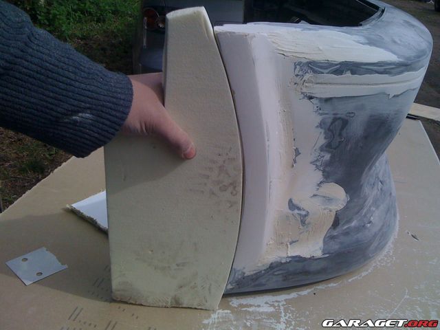

gjorde en liten "mall" i bonocell (stavning?) för att få samma form på båda sidorna
https://www1.garaget.org/gallery/archive/40089/923223_f447ms.jpg

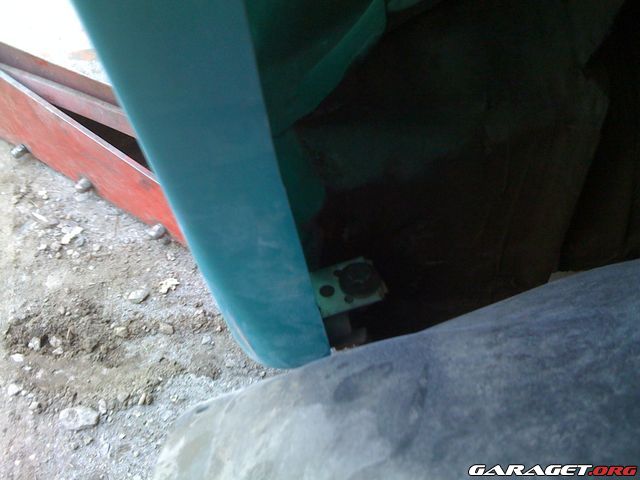

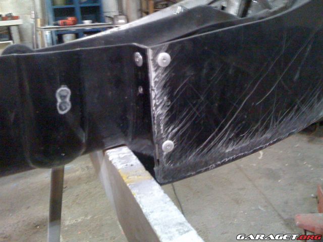

kom på ett sätt o fästa framskärmarna i framkant
https://www1.garaget.org/gallery/archive/40089/923224_bbxe1r.jpg

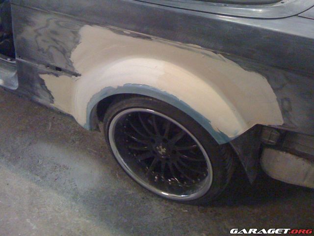

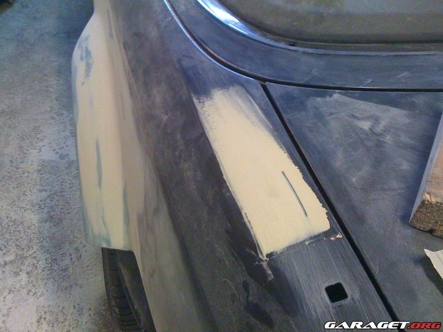

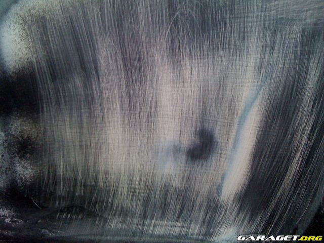

sen har jag målat lite svart på breddarna bak för att lättare se ojämnheter.. alla har inte råd o använda sånt där fint modernt pulver tongue
https://www1.garaget.org/gallery/archive/40089/923225_hek0z7.jpg
här ser ni varför detta e bra.. man ser var slippappret inte kommer åt pga bula
https://www1.garaget.org/gallery/archive/40089/923226_zp418o.jpg

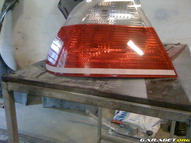

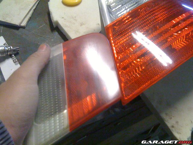

sen ska vi ha lite kul med baklyktorna osså.. såhär kan det ju inte se ut
https://www1.garaget.org/gallery/archive/40089/923230_8wqhfk.jpg
https://www1.garaget.org/gallery/archive/40089/923231_u6bgvn.jpg
jag återkommer till detta

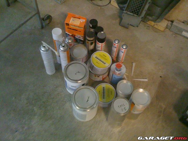

o så för att demonstrera hur mycket kemikalier där går åt under ett sånt här projekt
då har vi ändå slängt 4 eller 5 burkar fogskum, 2 burkar spackel o typ 3 burkar polyster.. sen har där gått åt lite härdare osså

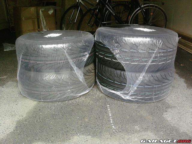

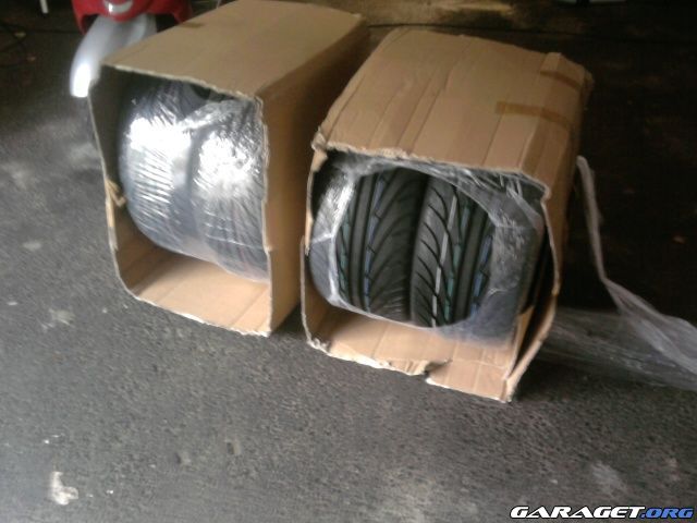

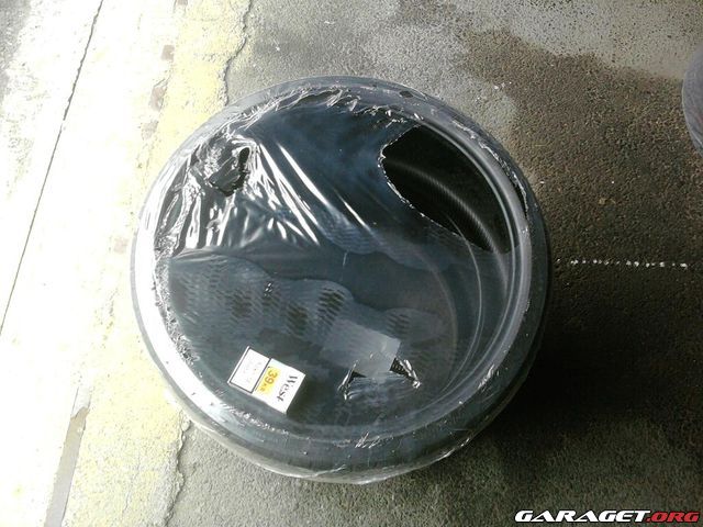

Fått hem lite däck idag.
Fick bli 225/30-20" fram på 8,5" bredd
och 245/30-20" bak på 9,5"
Har valt dessa dimensioner pga att jag ville ha LITE "tyskstuk" (altså inte riktigt lika mycket)
https://www1.garaget.org/gallery/archive/49516/934378_ne4yit.jpg
https://www1.garaget.org/gallery/archive/49516/934379_jyxmgu.jpg
https://www1.garaget.org/gallery/archive/49516/934380_bp8y3l.jpg
