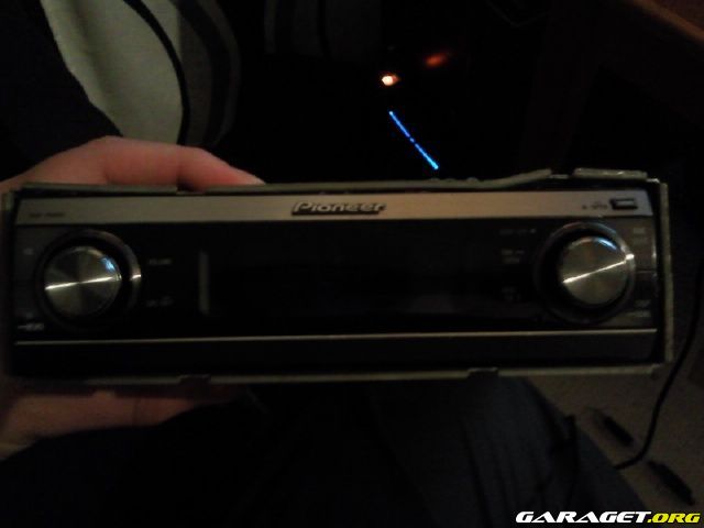

Det är så att jag bytte till mig en Pioneerspelare idag, och efter ett tag upptäckte jag att den inte hade lågnivåutgångar! Läste på Pioneers sida innan att den hade guldpleterade utgångar, och såg inga.
Så min fråga nu är, saknas det kablar på spelaren då? Eller vad krävs? För har läst att det ska va en riktigt bra spelare, så vill helst inte behöva byta bort den direkt!
Alla svar mottages tacksamt!
Bifogar även bilder så ni kan se lättare!
https://www1.garaget.org/gallery/archive/73489/870219_8gh3rp.jpg
Framsidan, den bara kom med!

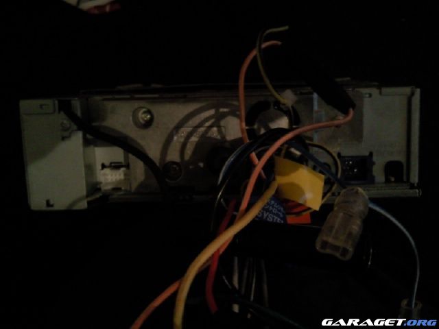

https://www1.garaget.org/gallery/archive/73489/870220_xgnnno.jpg
Baksidan, hoppas ni kan se! Annars får jag fixa bättre bilder!

ser ut att saknas ett st kontaktstycke bak på den ja. Bara att ta med dig kvittot in till närmaste handlare och beställa ett

Kan glädja mig själv nu med att jag har iaf hittat vad det är för kontakt jag behöver (till den vita kontakten åt vänster), därmed kommer jag med en ny fråga!
Vad hittar jag en sådan kontakt? Helst till hyfsat rimligt pris, eller om det är svårt att löda skitet själv?

Det här är lågnivå-monstret av mellanklass-spelare. 3 lågnivå som ligger på 5 volt.
En av orsakerna varför jag köpte min. Som nämnt så saknas ett kontaktstycke med en knippe kablar,
lågnivåerna kopplas alltså in i kablar som sedan kopplas in i den lilla vita, inget att löda alltså,
en pioneer-återförsäljare eller pioneer själva borde ha som sagt.

Och det med kontakterna har jag kommit fram till, men eftersom det är så snuskit dyrt så tänkte jag ifall det fick att hitta det vita kontaktstycket löst någonstans, så man kanske kunde gjort sin egen utgång? Känns som att man kunde kommit lite billigare undan då! För jag är en väldigt fattig person nämligen! tongue
