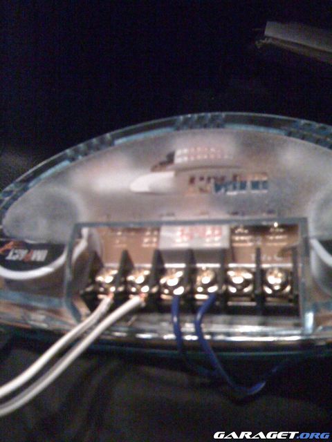

Har nyss köpt en mds diskant för 1000 spän och jag har kopplat in de som man ska , men de låter inge bra! sen när jag kopplar in diskanten på "Mellan giristrets (stava)  " utag , så låter de mycket bättre , gör jag fel ? Hjälp

delningsfiltrets uttag , för Sterio / Slutstegs ingång sen woffer ingång sen finns de ju diskan utgång , först så kopplade jag till diskant uttaget och då fick jag knappt nå ljud och och de var väldigt dåligt ljud , sen när jgag kopplade till wofferuttsget (Mellan rigister)   blev det ett fint och rent ljud .

På stereon ! har bild på hur de ser ut , men har en förjävla dålig kamera , beklagar för det . vita kablar går från stereon , blå går från filtet till diskanten , och diskanten sitter i uttag för mellanrigistret.
https://www1.garaget.org/gallery/archive/120060/871266_gc9xy4.jpg
så här ser skiten ut

Diskanten måste du ha på utaget för diskanten, annars delas den vid för låg frekvens vilket gör att den ej klarar av effekten och brinner upp.
Vad är det som låter konstigt med diskanterna? vad har du för mellanregister till dem?
Vet inte hur insatt du är men en diskant ska enbart spela väldigt ljusa toner, och kopplar du den på mellanregistrets filter spelar den lägre toner än den är ämnad för, Dock tycker jag att ett par diskanter för 1000kr är värda ett mindre slutsteg för att låta optimalt.

Det du beskriver nu låter som när jag kopplad in de i uttaget som han på mds sa att jag skulle göra , för då fick jag dåligt ljud som fan , men när jag kopplade in på de andra uttaget så lät de bra , en poler hade ett pas sådana diskanter och dom lät mycket bättre än vad mina gjorde när mina va inkopplade i diskantuttaget ,
