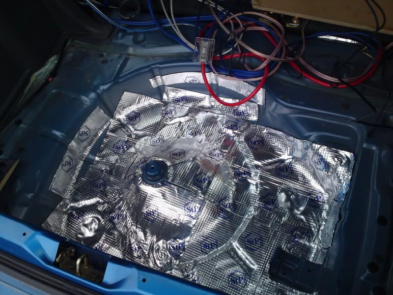

Idag tog jag tag i problemet med vibrerande värmesköld vid ljuddämparen, orkade inte med det längre så plockade ur allt ur skuffen för att råda bot på problemet smile
Innan:
http://i48.photobucket.com/albums/f238/2X3M4U/Mazda%20323/20100408033.jpg
Efter:
http://i48.photobucket.com/albums/f238/2X3M4U/Mazda%20323/20100408034.jpg
Vibrationerna försvann helt smile Grymt skönt! Anledningen till varför jag inte använde mig av mer dämpning är dels för att trodde att det skulle räcka, vilket det gjorde och för att jag behöver spara lite för döytorna som är kvar bakom panelerna vid baksätet och i dörrsidorna. Har även tänkt dämpa hjulhusena smile

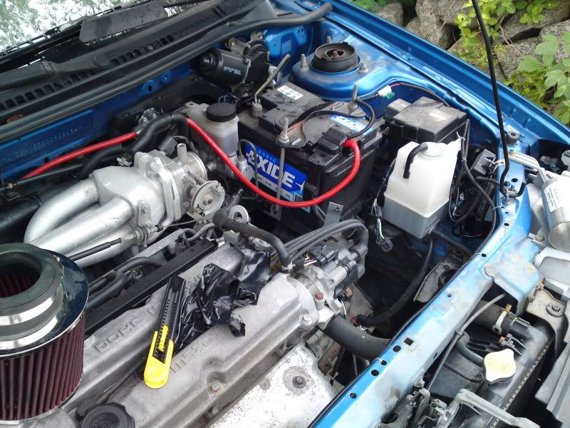

Update!

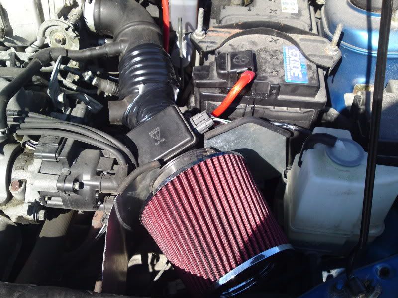

Idag blev det bygge av avskärmning för luftfiltret, blev helt ok men får bli något nytt sen längre fram smile
Inte så mycket att säga om det, så langar bilder direkt smile
http://i48.photobucket.com/albums/f238/2X3M4U/Mazda%20323/20100411043.jpg

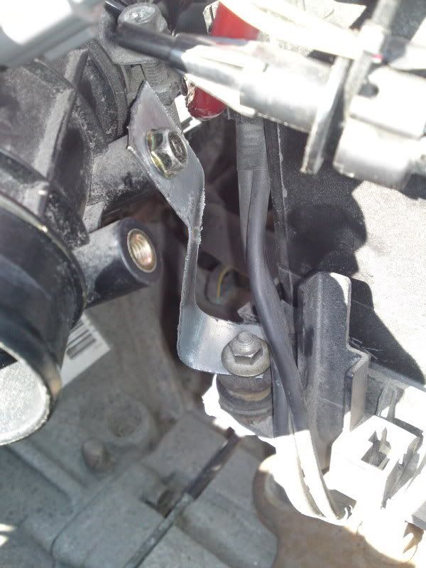

Stag för LMMn, inte speciellt snyggt men det syns å andra sidan inte tongue
http://i48.photobucket.com/albums/f238/2X3M4U/Mazda%20323/20100411045.jpg
avskärmningen, är ändå nöjd med tanke på att jag enbart hade tillgång till en plåtsax smile Ska på lite mer slangbit på kanten också smile

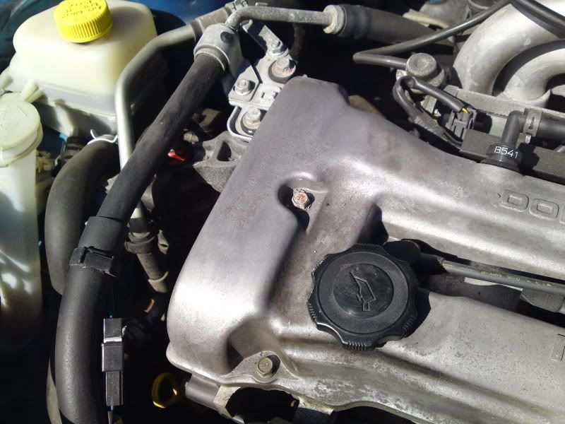

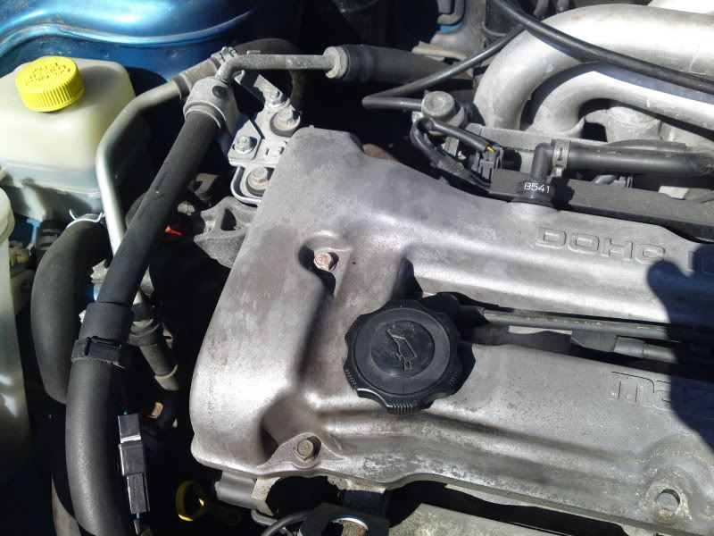

Sen testputsade jag lite på ventilkåpan också
Innan:
http://i48.photobucket.com/albums/f238/2X3M4U/Mazda%20323/20100411046.jpg
Efter:
http://i48.photobucket.com/albums/f238/2X3M4U/Mazda%20323/20100411047.jpg
Putsat 1 gång

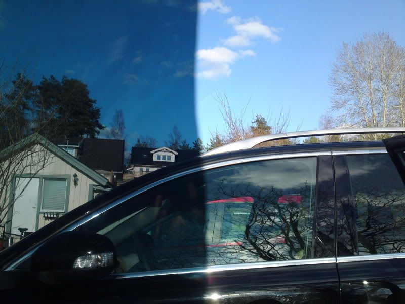

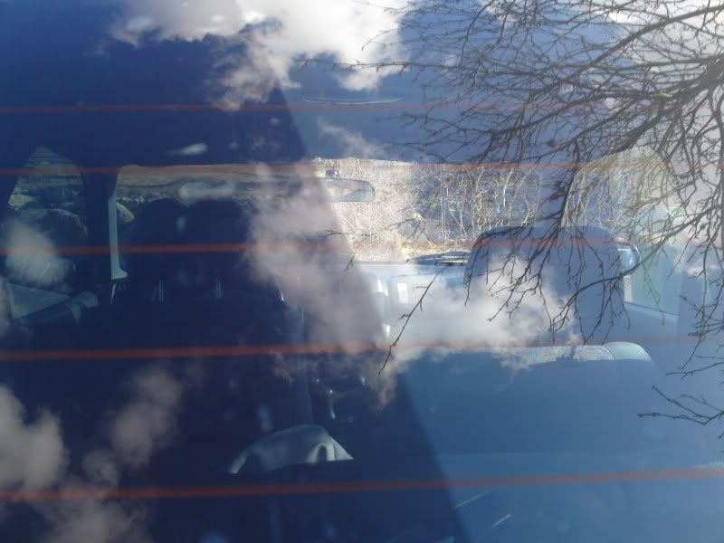

Och så skulle jag tona bakrutan, men det gick åt helvete så nån annan får göra det tongue Men testade lite iaf för att se hur mörkt det kommer att bli.
http://i48.photobucket.com/albums/f238/2X3M4U/Mazda%20323/20100411051.jpg
Utifrån
http://i48.photobucket.com/albums/f238/2X3M4U/Mazda%20323/20100411052.jpg
Inifrån
Precis lagom mörkt smile

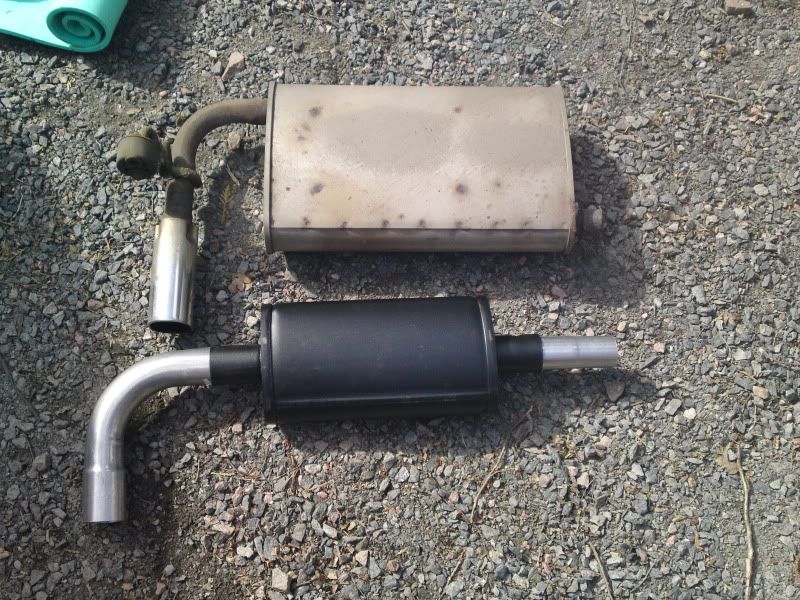

Och i förrgår så tog jag och gjorde något åt den tysta motorn, så det fick bli en ny bakre ljuddämpare.. dock kommer denna hamna under bilen sedan då jag tänkt bygga nytt hela vägen från katten.
http://i48.photobucket.com/albums/f238/2X3M4U/Mazda%20323/20100423073.jpg
Lite storleksskillnad tongue
Såhär blev ljudet nu iaf smile

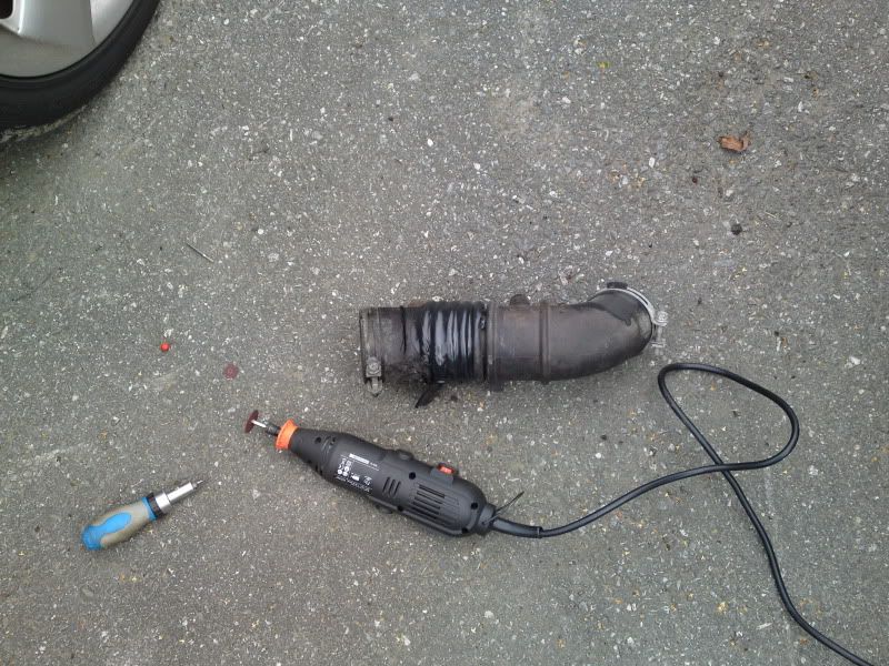

Men, nu ska jag visa mitt lilla projekt som jag donat med! Det är ju så att det är extremt dåligt med eftermarknadsdelar till min lilla bil så vill man göra något så får man nästan fixa det själv. Och det är precis vad jag gjort idag smile
http://i48.photobucket.com/albums/f238/2X3M4U/Mazda%20323/20100805193.jpg
Luftfilter och insugsslang avplockad!
http://i48.photobucket.com/albums/f238/2X3M4U/Mazda%20323/20100805194.jpg

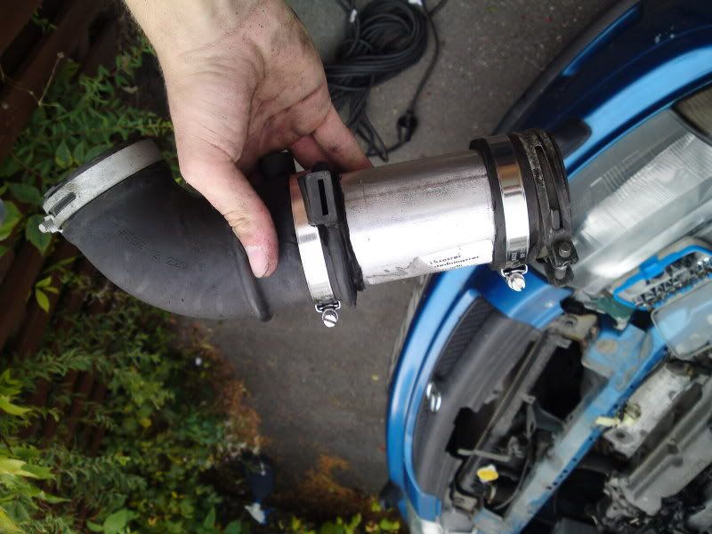

Insugsslangen. Som ni ser så är det eltejp runt denna, detta pga en massa sprickor rakt igenom som gjorde att den drog tjuvluft så det var mitt sätt att täta temporärt smile Dremel är förövrigt ett jävligt bra hjälpmedel wink
http://i48.photobucket.com/albums/f238/2X3M4U/Mazda%20323/20100805195.jpg
Resultatet, tog och kapade bort "dragspelsbiten" och bytte ut det mot ett rör istället, ska fixa till utseendet på det senare men det fick bli såhär idag smile
Har dock ingen bild på det monterat men det kommer sedan när allt är färdigt smile
