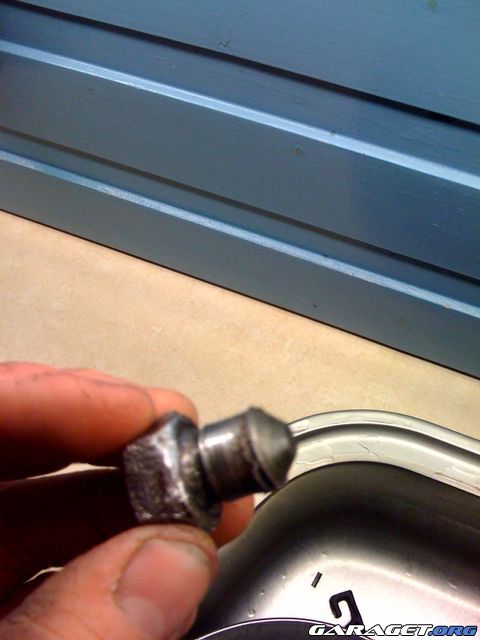

Tja. Har legat och slitit hela kvällen i garaget, det gick inte att få väck pluggen till en början. Men när jag fick en hjälpande hand så gick det efter en stund.
En mejsel från ena hållet, en annan från ett annat håll och en blocknyckel sen kom han så smått, det aset.
Resultatet i detta blev att gängan i tråget, är hel! Gängan på bulten var helt borta, se bilden.
https://www1.garaget.org/gallery/archive/69353/874140_yqk0j3.jpg
Lite kass gänga..
Nu blir det ny plugg, en gängtapp för att fräscha upp tråget lite, ny olja/filter imorrn.
/S_Henjer

Tur att det var gängan på pluggen och inte tråget som pajat

Absolut. Det var planerat att sätta i en HeliCoil imorgon, men då hade jag inte fått väck pluggen..

Har aldrig sett nått liknande! Dragit pluggen med mutterknackare eller? big_smile
I got Dubs!
2 423 Inlägg
9 mars 2010
man ska icke dra bulten med mutterknackare.
1 749 Inlägg
9 mars 2010
Hoppsan!
Undrar var gängan är då?
Fick du ur spiralen eller ligger den kvar i tråget och väntar på att kila fast sig någonstans :s
