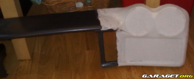

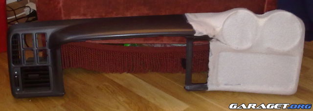

https://www1.garaget.org/gallery/archive/137611/875001_oao82o.jpg

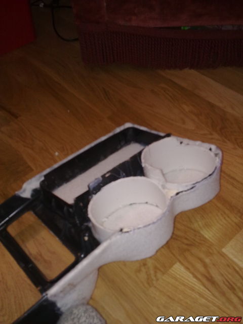

Detta ska bli en, vad jag kallar "centerkanal", med två fyrtummare.
https://www1.garaget.org/gallery/archive/137611/875002_bhokx3.jpg
Som ni ser så har "luftventilerna" fått stryka på foten.
https://www1.garaget.org/gallery/archive/137611/875003_9ecsif.jpg
Ur en annan vinkel. Ser så där ut nu.

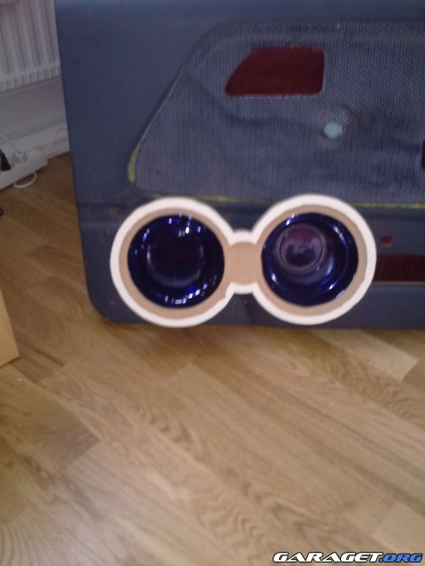

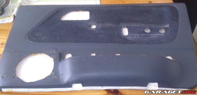

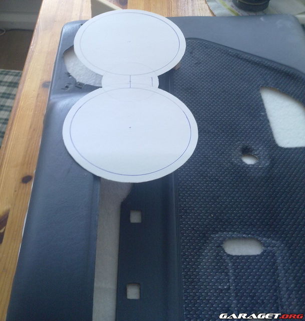

https://www1.garaget.org/gallery/archive/137611/875534_byca27.jpg
Utgångspunkten
https://www1.garaget.org/gallery/archive/137611/875535_qiptwr.jpg
Ska plasta baksidan. Får se hur det blir.

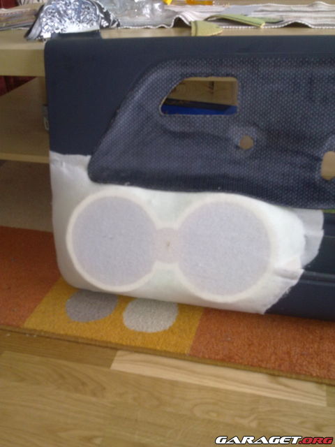

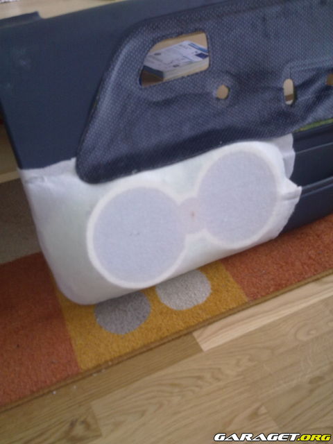

https://www1.garaget.org/gallery/archive/137611/875536_zdhcnl.jpg
Tilltänkt placering av sex o halvorna.
https://www1.garaget.org/gallery/archive/137611/875537_m04z18.jpg
Får se om det blir bra.

Ser ut att kunna bli bra men måste fråga varför du lägger fleece på baksidan av dörren??
hur kan man jämnföra en volvo 740 mned en sierra helt olika bilar. de är som att jämnföra en katt och ett lejon i styrka ju:S
//snoddas
60 Inlägg
12 mars 2010
Ska plasta insidan så jag får den stabilare och dessutom får jag tätat oönskade hål. Fast jag vet inte om jag gör rätt....smile
1 071 Inlägg
13 mars 2010
lika bra att plasta på själva dörrsidan ist om du vill få den stummare men tänk på att dörrsidorna kan slå sig lätt när man plastar dom

Tack för inläggen. Jag använder fleecetyg för att få igen hållen i dörrsidan.
Detta bygge ska vara ett lek och lär bygge. Så om det alltid blir rätt vet jag inte.
1 071 Inlägg
13 mars 2010
Använd glasfiber och få igen hålen med

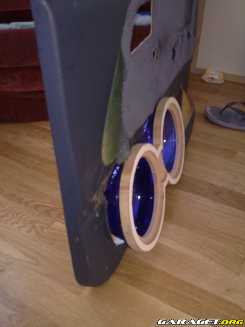

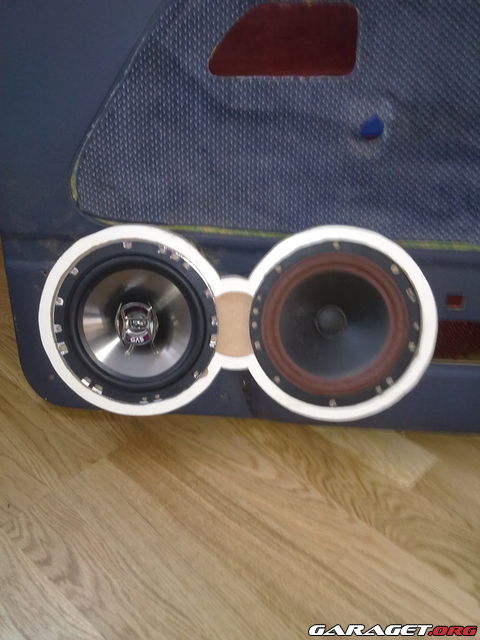

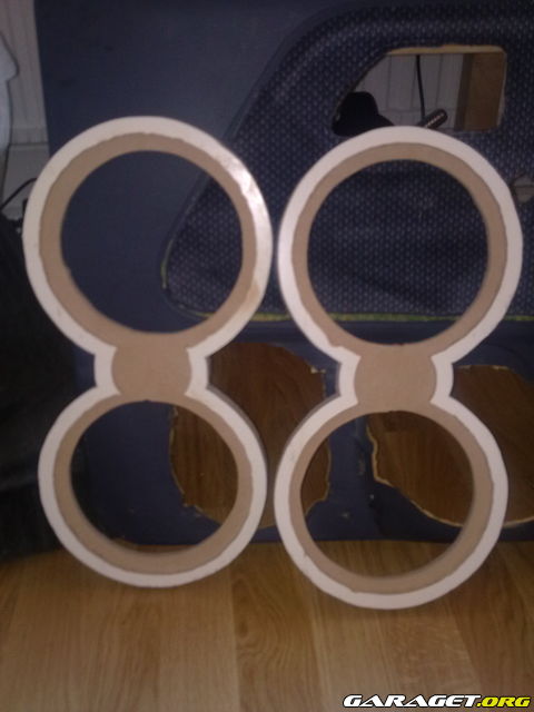

https://www1.garaget.org/gallery/archive/137611/878208_se700r.jpg
Bafflarna, eller vad det heter, ut sågade. Lite fin puts kvar,
https://www1.garaget.org/gallery/archive/137611/878210_687yf9.jpg
Prov montering.
https://www1.garaget.org/gallery/archive/137611/878211_39dn5z.jpg
https://www1.garaget.org/gallery/archive/137611/878212_1hau1x.jpg
Kan bli bra, tror jag...

Ska du täcka för högtalarna med ett tätt galler eller liknande för att inte visa att det är olika fabrikat?
Gillar idén med att ha en coaxial och en vanlig bas i samma dörr. Verkar häftigt det här ;D

Jag tänkte det men har inte bestämt mig om jag ska göra egna galler eller köpa några. Ljudia hade galler som såg rätt tätta ut.

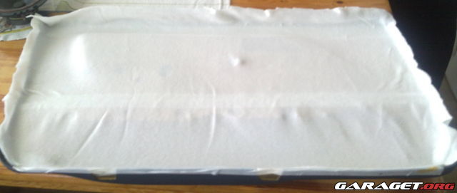

Laddar upp för att börja plasta.
Försöker fota så mycke jag kan och kommer ihåg. Fast när man är mitt i en grej så är det lätt att glömma att man ska fota, tycker jag.
https://www1.garaget.org/gallery/archive/137611/879986_dnjs0r.jpg
Klar för plastning
https://www1.garaget.org/gallery/archive/137611/879989_fvxl05.jpg
60 Inlägg
21 mars 2010
Liten uppdatering. Förskte plasta idag och har kommit fram till att det inte var så smart att stå i ett kallförråd när det bara är fem plusgrader ute. Får väl se hur det blir.
