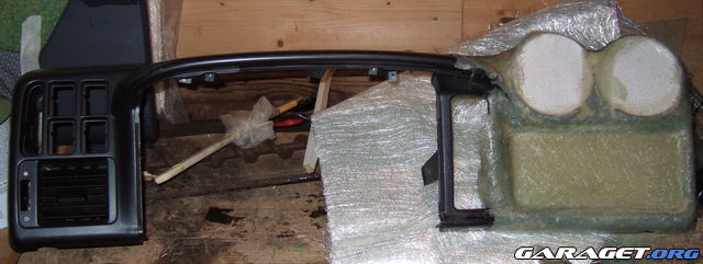

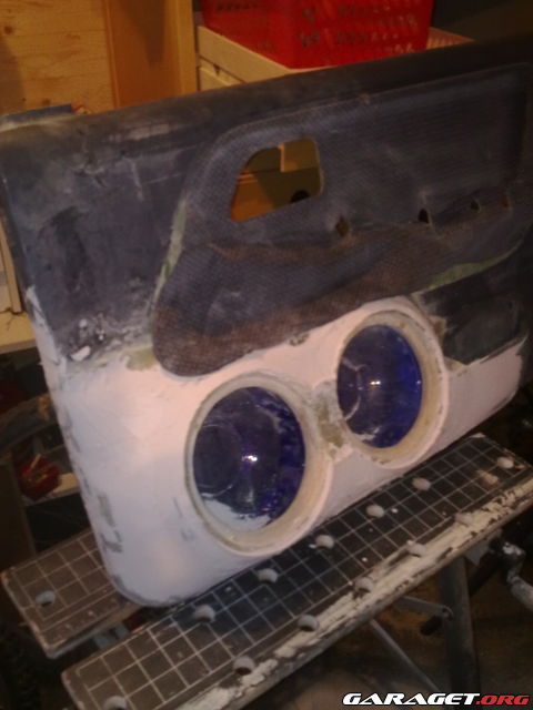

https://www1.garaget.org/gallery/archive/137611/883303_mjy234.jpg

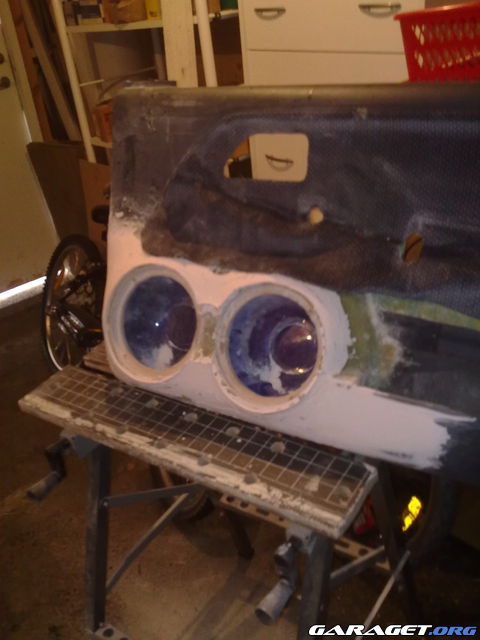

Mitt första plast jobb...
https://www1.garaget.org/gallery/archive/137611/883306_owyp6c.jpg
En närbild
https://www1.garaget.org/gallery/archive/137611/883307_6ng7un.jpg
https://www1.garaget.org/gallery/archive/137611/883309_2q9ewd.jpg
Ser inte så snyggt ut nu, men hoppas det blir bättre.

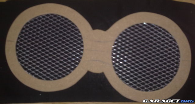

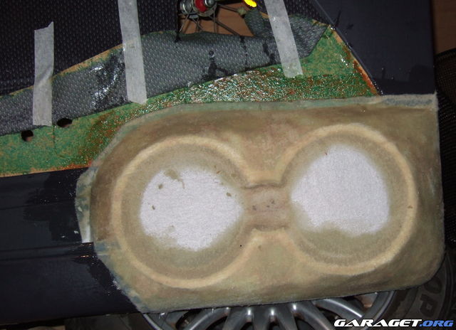

https://www1.garaget.org/gallery/archive/137611/883332_fqbz4g.jpg
Högtalargaller test 1
https://www1.garaget.org/gallery/archive/137611/883338_jkouav.jpg
Högtalargaller test 2

Har varit över 700 som har varit inne och tittat men väldigt lite kommentarer. Jag skulle vilja ha både ris och ros eftersom det är mitt första projekt.

ska du ha 2st 4" på bara höger sidan??    sen såg ja att du hade nån liten "kopp" bara högtalarna i dörren.. stämmer de?

Nu återstår det roliga... Slipa, spackla,slipa, slipa, slipa, spackla, slipa , slippa smile
Ser bra ut
4"arna sitter mitt i bilen och i dörrarna ska det bara sitta två 6,5"are.

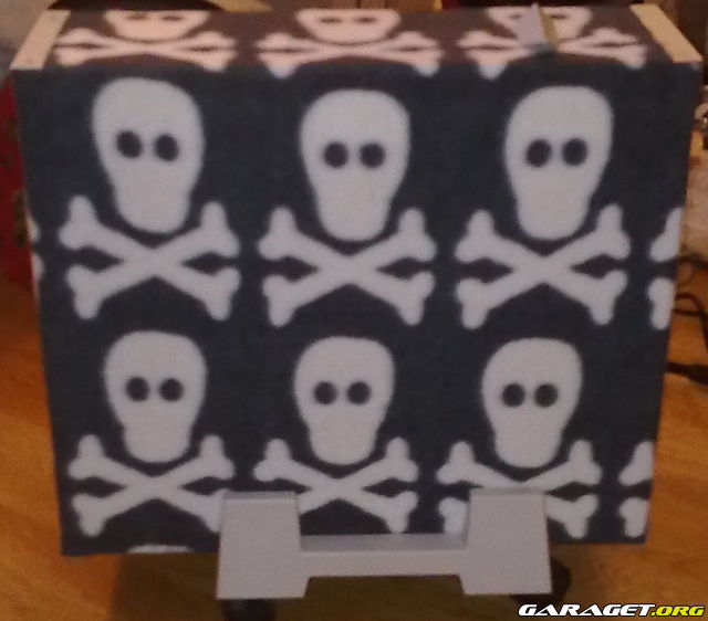

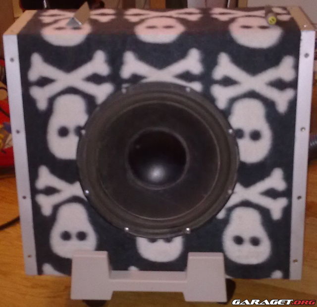

Har kastat ihop en lek baslåda av lite 21mm spånskiva som jag hade över. Vad det är för bas vet jag inte, Om det är rätt volym vet jag inte. Om det låter bra vet jag inte. Den får duga tills jag har bestämt mig för vad jag ska göra med bagaget och vad jag ska ha i det.
https://www1.garaget.org/gallery/archive/137611/889306_vclps0.jpg
Hade lite fleecetyg över.

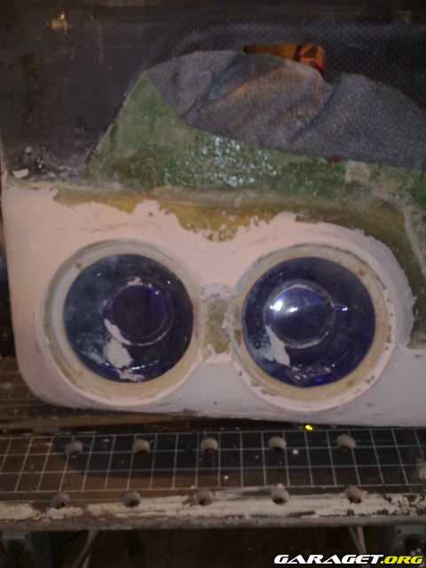

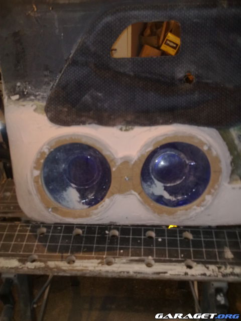

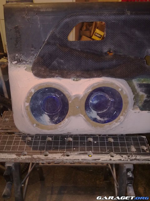

Här kommer lite bilder på påbörjat spacklingsarbete.
https://www1.garaget.org/gallery/archive/137611/890786_tw8iq0.jpg
https://www1.garaget.org/gallery/archive/137611/890787_w1jaoi.jpg
https://www1.garaget.org/gallery/archive/137611/890790_zqkwm3.jpg
https://www1.garaget.org/gallery/archive/137611/890791_gk54y1.jpg
https://www1.garaget.org/gallery/archive/137611/890792_k4a42g.jpg
626 Inlägg
3 april 2010
ser bra ut! smile kom ihåg att lägga tunna lager med spackel och sen slipa. så du inte smetar på massa spackel, ingen höjdare att slipa ner det som behövs då wink

Men är det helt täta plastkoppar du har bakom högtalarna i dörren eller ser jag fel?
Om så är fallet skulla jag ta bort dem genast, annars kan jag nästan säga till 99% säkerhet att du inte kommer ha någon bas ifrån dem högtalarna. Iden med att ha dem i ett slutet utrymme är ju rätt men det där är på tok för lite.

Vill börja med att tacka er som har kommenterat mitt bygge.
Oki,ska man använda dörren som låda? eller hur stor låda på ett ungefär ska man ha? Om man ska använda dörren som låda finns det inte då en risk att högtalarna stör varandra?

Köp lite dämpmatta och dämpa dörrarna och sen låter du högtalarna spela ut i dörren så kommer det nog bli bra ska du se. Kämpa vidare nu smile

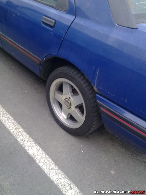

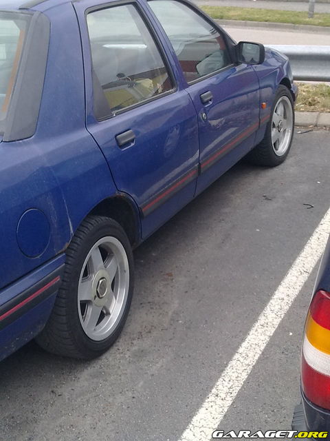

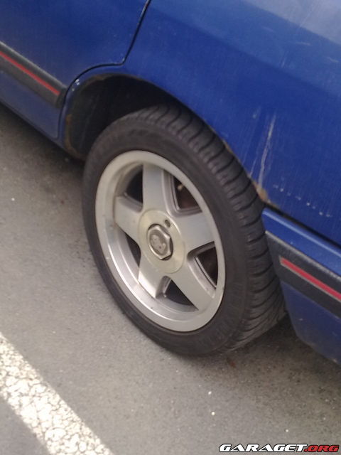

Nu har det stått helt still med bygget. Har varken haft tid eller lust. Men nu när det blir varmare ute ska det bli full fart hade jag tänkt. Det blir inga GAS basar. Jag vet inte hur jag vill göra med bagaget så tyckte det var dumt att ha ett par basar stående.
Det blev ett nya fälgar till Forden i stället.15 tums RS fälgar. Bilder nedan. De är inte så vackra men det får gå för denna säsongen. Ska fixa till dem innan nästa säsong.
https://www1.garaget.org/gallery/archive/137611/903110_g7tc5z.jpg
https://www1.garaget.org/gallery/archive/137611/903115_9iwa7e.jpg

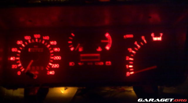

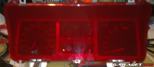

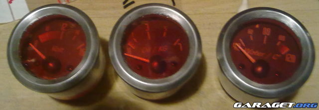

Nu var det längesen jag skrev något. Kanske kan bero på att det har stått totalt still med bygget. Det är fan när inte kroppen fungerar som den ska, man är 36 men känner sig som 96. Men har fått gjort lite andra saker i stället (se bilder).
https://www1.garaget.org/gallery/archive/137611/910945_llam51.jpg
Rött blev det....
https://www1.garaget.org/gallery/archive/137611/910953_p97vbb.jpg
Så här ser det ut när det lyser
https://www1.garaget.org/gallery/archive/137611/910956_1y4je9.jpg
Extra mätarna fick en omgång de med
