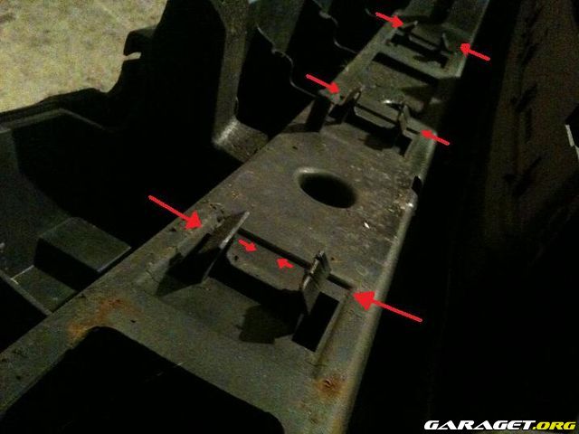

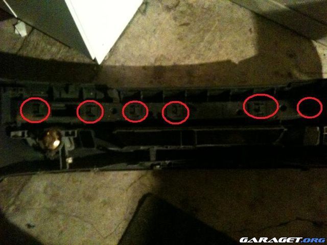

Fick panik att förklara i ord så sprang ut och tog kort på min orginal kjol så ni ser hur krock balken sitter fast , så ser ni hur hårt fronten sitter om ni försöker rycka loss den.
krockbalken sitter fast med dom STORA clipsen.
https://www1.garaget.org/gallery/archive/36791/878070_dc9t3z.jpg
https://www1.garaget.org/gallery/archive/36791/878071_44o96w.jpg

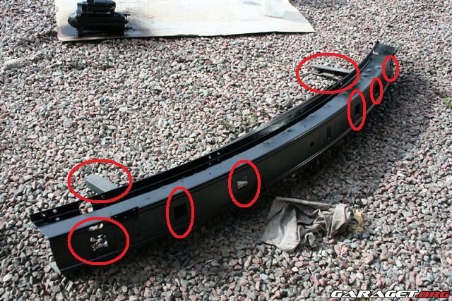

Hittade även en bild på nätet på en Lös krock balk .. så ni ser hur långt in Skruvarna borde sitta när ni väl är under bilen.
https://www1.garaget.org/gallery/archive/36791/878101_7mqwrr.jpg
http://www1.garaget.org/gallery/archive/36791/878070_dc9t3z.jpg
http://www1.garaget.org/gallery/archive/36791/878071_44o96w.jpg
