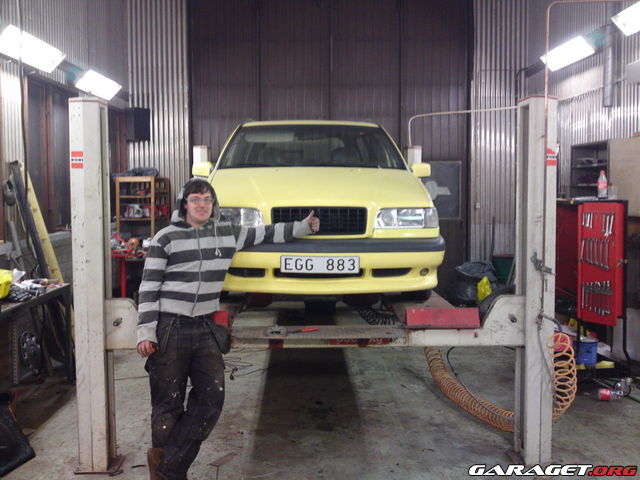

Gör en liten tråd om min bil. Så jag själv och andra kan hålla koll på vad som händer med bilen.
Har börjat med att fixa lite rost inför sommaren. Bilen har ändå gått 33,000 mil så det finns lite skönhetsfel.
https://www1.garaget.org/gallery/archive/71250/878555_c1nmfn.jpg
Börjar med en bild på mig och bilen! Såhär ser garaget ut också.

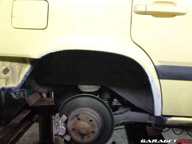

Då har jag börjat med rostlagningen då.
https://www1.garaget.org/gallery/archive/71250/878549_uo1tvy.jpg
Roststop på. Och idag blir det lackning.
https://www1.garaget.org/gallery/archive/71250/878558_keuiuq.jpg
Massa småbubblor i lacken, Så det var lika bra att slipa ner allt!

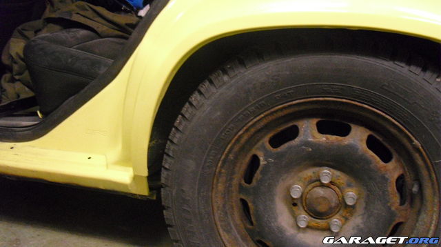

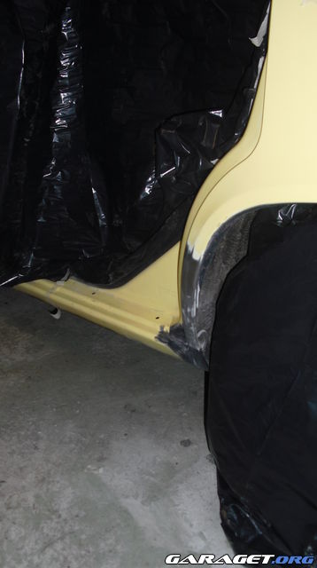

Lite bilder från igår i garaget. Lackat alla rostlagningar.
https://www1.garaget.org/gallery/archive/71250/879836_czfa8q.jpg

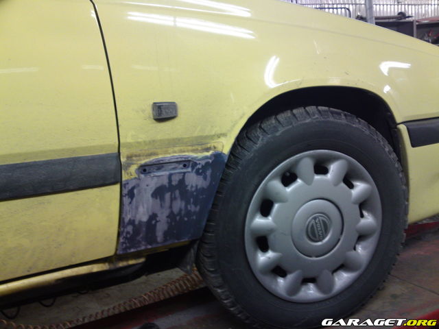

Klassiska skärmrosten. Före lack.
https://www1.garaget.org/gallery/archive/71250/879837_lejcti.jpg

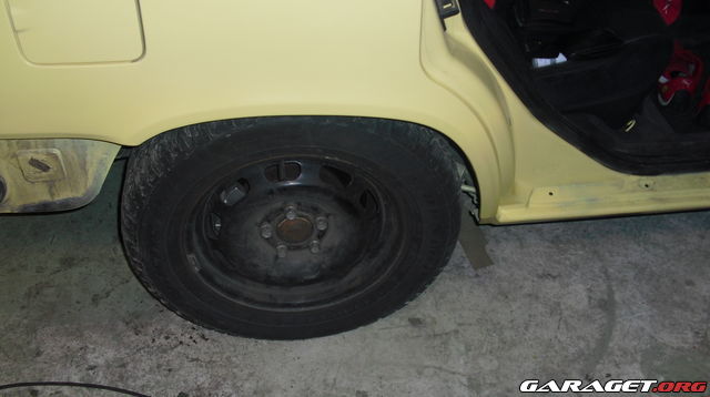

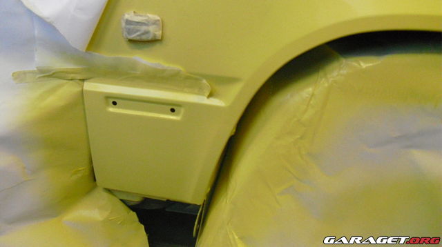

Klassiska stället, efter lackning.
https://www1.garaget.org/gallery/archive/71250/879838_0pnj7g.jpg
Andra sidan. Lackad o klar. Det bästa är att färgen är solid. Så jag slipper hålla på med klarlack. Blir lätt att polera till lacken sen om någon vecka.

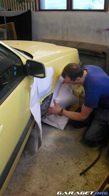

Nedre delen på framskärmen skulle också lackas. Före.
https://www1.garaget.org/gallery/archive/71250/879844_k8r9gm.jpg
Framskärm. Efter.

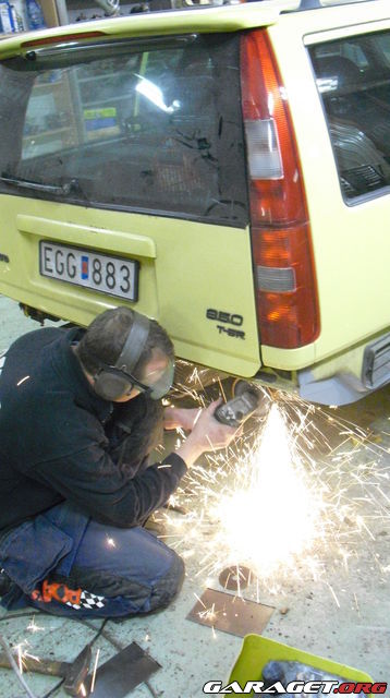

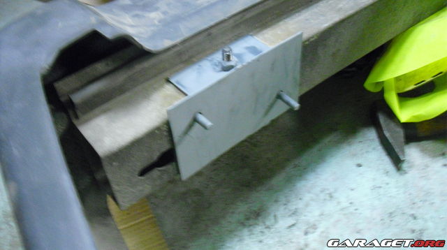

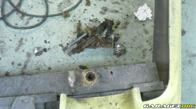

Nya fästen till kofångaren bak. Då dom gamla var sönderrostade. Kofångaren hängde bara i två små metallbitar som en tidigare ägare "fixat".
https://www1.garaget.org/gallery/archive/71250/879850_x52jly.jpg
Dom gamla fästena.
https://www1.garaget.org/gallery/archive/71250/879852_c8w5nb.jpg
Dom nya. Egentillverkade!

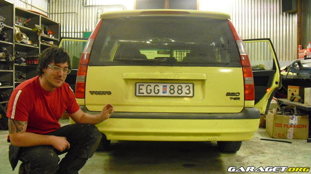

https://www1.garaget.org/gallery/archive/71250/879853_uq2l36.jpg
Så då var kofångaren på plats. Nöjda!
Det tog oss ca 6 timmar att fixa kofångaren från början till slut. Och jag hoppas att dom där jävla fästena kostar en förmögenhet på volvo. Jag blir tokig om någon säger att dom kostar typ 200kr st.  För då hade jag kunna köpt ett par och sparat massa tid. Om någon vet vad dom kostar så skriv gärna det!

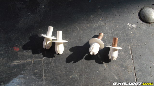

Monterade tillbaka kjolarna idag. Var uppe på volvo och köpte platsklipps som håller kjolen o allt skit på plats. Sammanlagt 28 st. Dom kostade 11 kr/st. (308kr) För några plastbitar, var ju en rolig kostnad. Dock hade dom bara 15 st hemma. 10 svarta och 5 vita.
Kom på en bra lösning i garaget sen iaf. Lite koppar bromsrör ist för plastbiten som ska funka som sprint.
https://www1.garaget.org/gallery/archive/71250/879856_vnjnq7.jpg
Plasklipps. Volvo original Vs Garage fixade (beg)

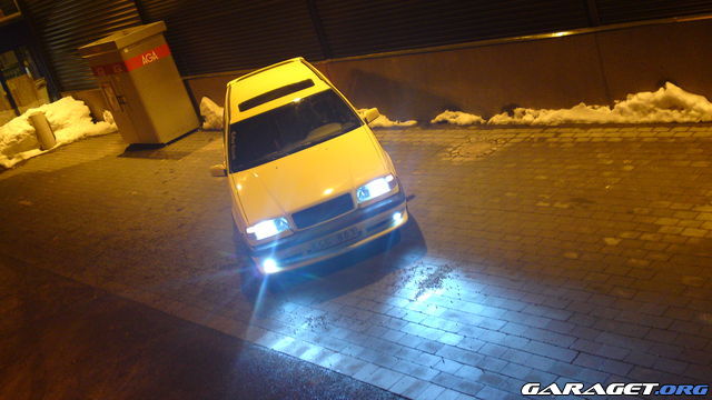

Monterade 3 xenon-kit idag. Hel, halv och dimljus.
12,000K Halvljus
12,000K Dimljus
4,300K Helljus
Funkar döfint. Här kommer lite bilder.
https://www1.garaget.org/gallery/archive/71250/880400_cjlywc.jpg
Halv + Dim
https://www1.garaget.org/gallery/archive/71250/880401_cmgksk.jpg
Halv och dim.
Ska det lysa blått, så ska det lysa BLÅTT! big_smile

tack tack!
Jag har först slipat ner plåten ren. sen har jag haft på loctite roststop. Efter det spacklade jag upp ytan lite. slipade, och sen lackade med volvo 607 lack (t-gul), på sprayburk.
Färgen är jävligt lättarbetad nu efteråt för det behövs ingen klarlack på den solida lacken. Så det funkar kanon att spraylacka.
