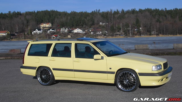

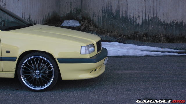

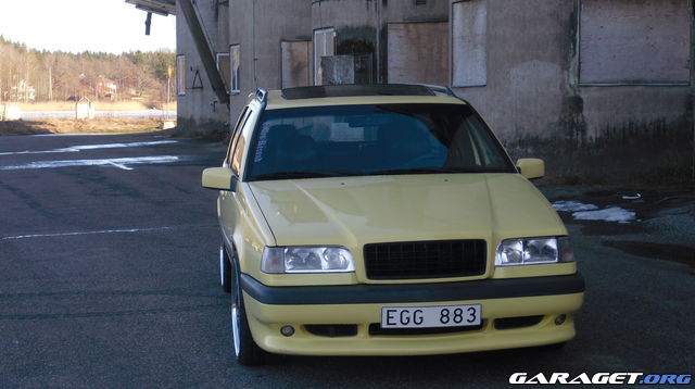

Har fått hem mina fälgar som jag har beställt från gummihuset.
Här kommer lite bilder på det.
https://www1.garaget.org/gallery/archive/71250/888388_6betbg.jpg
Framifrån
https://www1.garaget.org/gallery/archive/71250/888389_d0xz3j.jpg
19" kolfiber stuk smile
https://www1.garaget.org/gallery/archive/71250/888390_w59n1w.jpg
Nytvättat bil. Men skitig och dammig efter 500m...

Snyggt som fasen smile

Mycket stiligt med nya fälgar smile Hade varit snyggt med ett emblem i grillen tycker jag wink

Fan vad snyggt! Snälla behåll original-strålkastarna! angel-eyes eller klarglas förstör denna bil så myckt!!
Arg Snickare
875 Inlägg
31 mars 2010
hej, ja jag tänker köra med original lycktor. ett cleant och rent utseende vill jag ha.

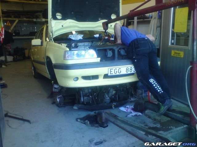

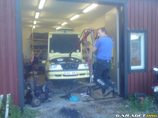

så nu har jag fått ordning på bilen igen.
vagga med motor vxl-låda coilovers och allt där till är bytt.
kör nu manuellt och det funkar kanonbra!
https://www1.garaget.org/gallery/archive/71250/965561_ahie8u.jpg
börjar riva lite
https://www1.garaget.org/gallery/archive/71250/965562_rfd0rk.jpg
sänkte ner allt. lättast!
https://www1.garaget.org/gallery/archive/71250/965563_341v6j.jpg
motorn är ur.

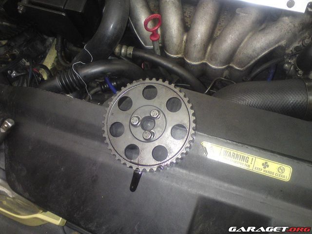

man kan bli rätt så trött på att ställa kammar rätt efter markeringar som inte stämmer.
https://www1.garaget.org/gallery/archive/71250/965554_veuwl9.jpg
ställ alltid kammarna bakifrån. då blir det rätt och det är lättast!
https://www1.garaget.org/gallery/archive/71250/965555_l5ldtq.jpg
ställbara kamdrev gjorde det hela mycket lättare (Y)
