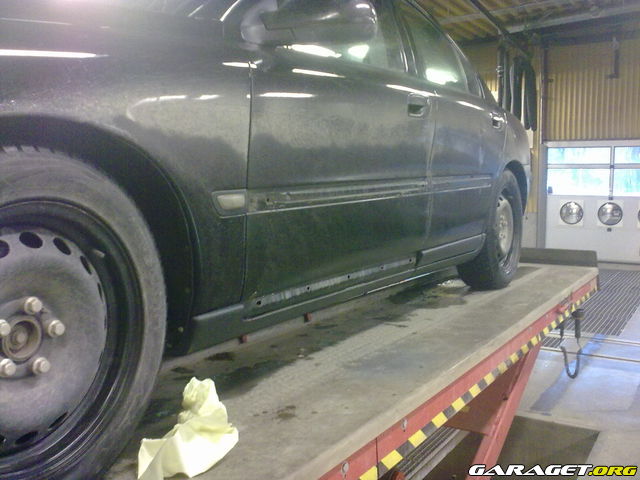

Hmm, vad händer här?

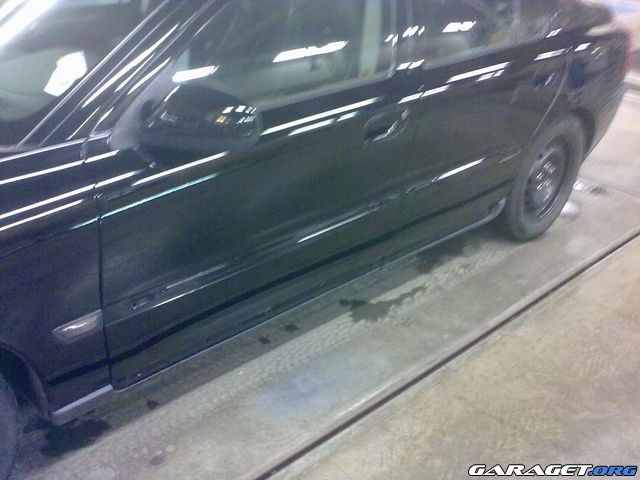

https://www1.garaget.org/gallery/archive/38409/880845_wbnjuk.jpg
Listfritt!(ursäkta kvaliteten på bilden)

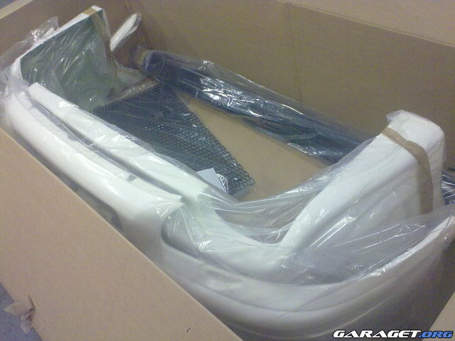

Paket! Vad kan det vara?
https://www1.garaget.org/gallery/archive/38409/880850_f12g6h.jpg
En massa plast!
https://www1.garaget.org/gallery/archive/38409/880851_q6uta2.jpg
Kjolpaket från bluepower

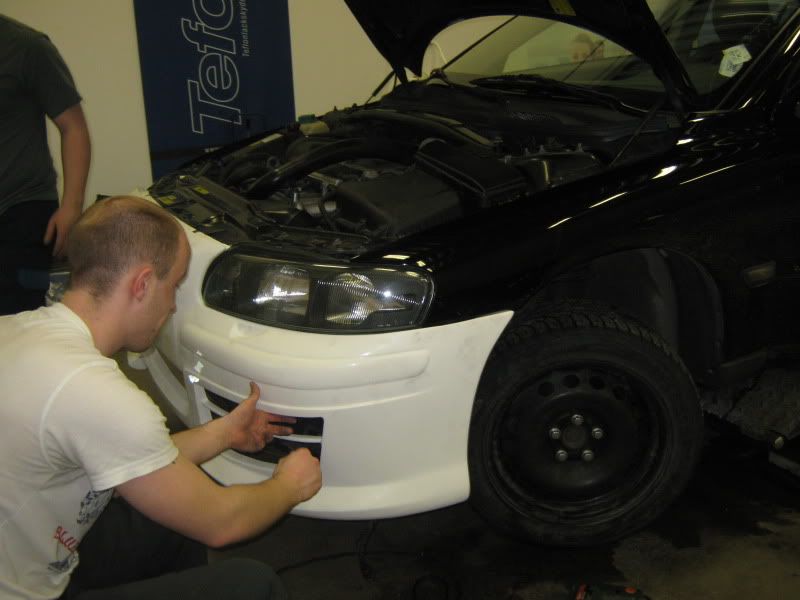

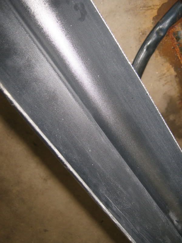

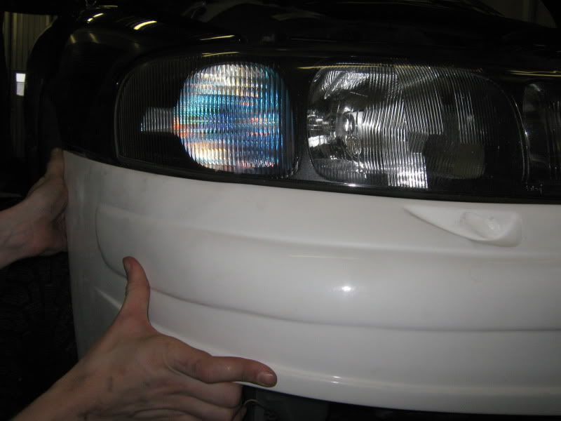

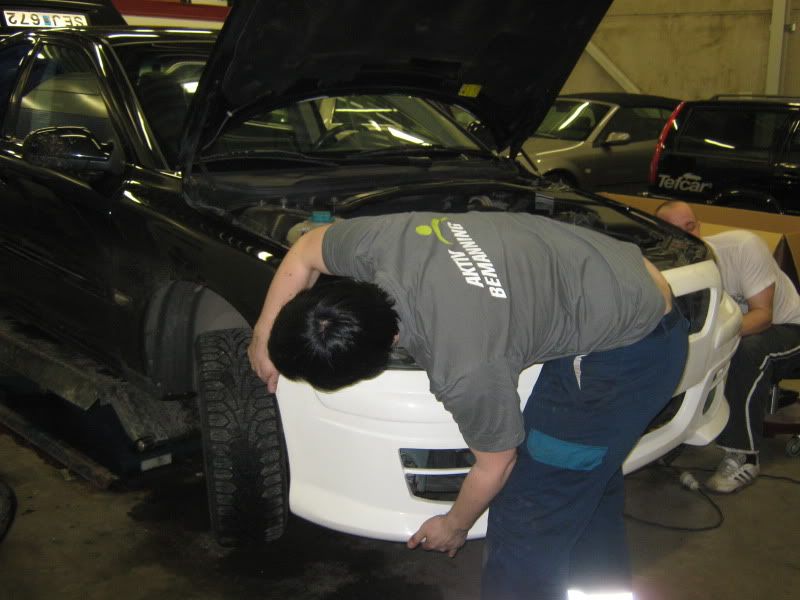

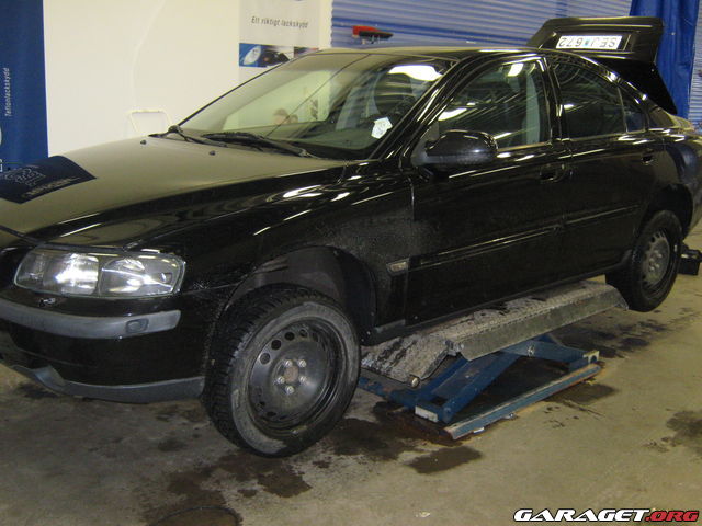

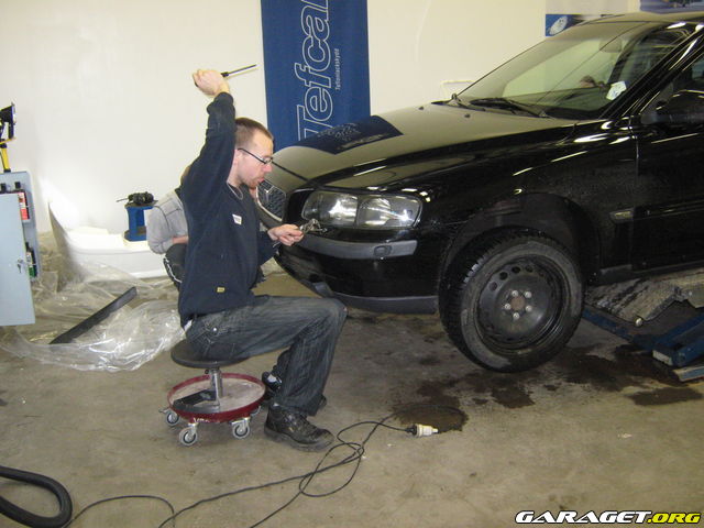

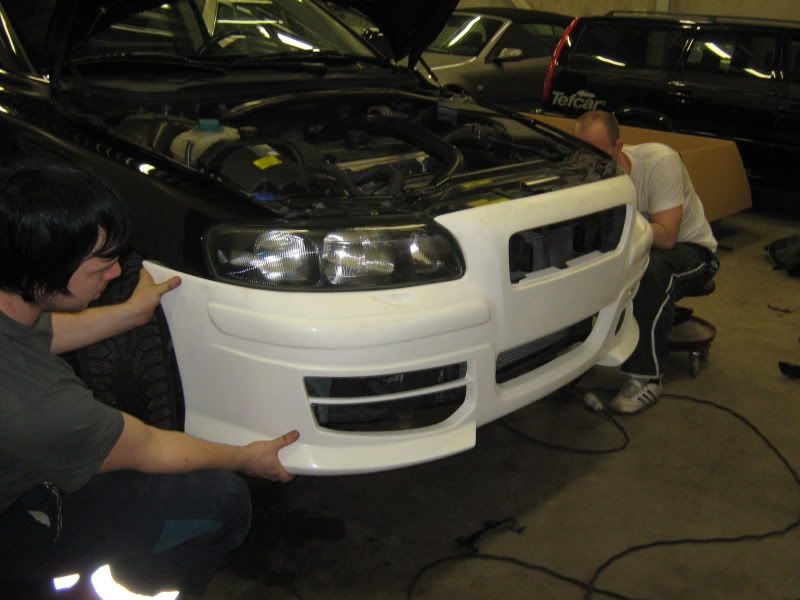

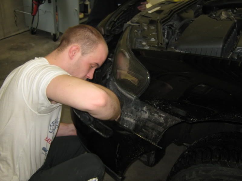

Som planerat så blev det idag en runda i garaget. Började dagen tidigt, klockan 9 på morgonen. Vi började med demonteringen och som vanligt så är det alltid lättare att demontera än att montera. När vi ändå hade borta fronten så passade jag även på att ta bort stålkastartorkarna, vilket inte var så krångligt med fronten borta. Det enda krångliga i demonteringen var att få bort uttaget till motorvärmaren men även det gick efter lite våld och svordomar. Sen kom vi till monteringen, och här gick inte allt riktigt lika bra. Det första vi noterade var att sidokjolen tydligen monteras utanpå orginalet? Det var nämligen utkapat för skärmarna fram och bak men kjolen följde inte hela vägen upp som orginalet gör (se bild nedan). Stötfångaren bak passade bra, det som felade var ca 0,5cm på en av fästbultarna men jag ska konsultera med min lackerare och se om vi ska flytta på bulten eller bara fila upp lite i plåten på bilen. Fronten var dock det största problemet. Till en början fick vi inte ihop det alls, det verkade som att monteringen krävde att man borrade egna hål i plåten, men efter ytterligare lite demontering så hittade vi ett par hål som vi misstänker är tänkt att användas. Dock är dessa hål lite väl stora så en omgång brickor kommer nog behövas. Det som felade lite på fronten var i slutändan:
* Ena monteringsbulten. Detta kommer lösas gemon att fila lite i plåten på bilen
* Den övre bågen till grillen. Kommer nog gå att lösas genom att slipa ner lite i glasfibret
* Mindre justering i nedre kanten runt strålkastarna.
Passformen var i slutändan bättre än vad jag hade väntat mig även om vissa frågetecken uppstod. Jag avvaktar nu onsdag då det är tänkt att vi ska kolla vidare på monteringen. Ska även innan dess kontakta bluepower och se vad de säger om monteringen. Nedan följer lite bilder på dagen:

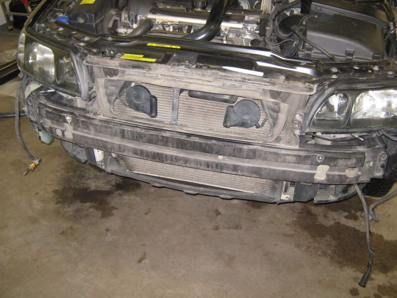

https://www1.garaget.org/gallery/archive/38409/882091_d3ewig.jpg
Snart är fronten borta!
http://i130.photobucket.com/albums/p254/rallyludde/S60/IMG_1731.jpg
På väg av
http://i130.photobucket.com/albums/p254/rallyludde/S60/IMG_1732.jpg

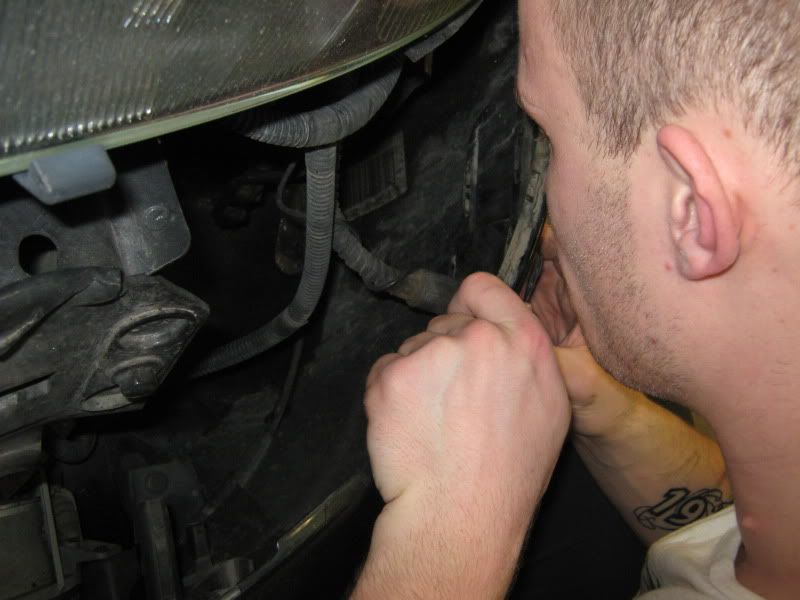

Bara få loss motorvärmarkabeln också.
http://i130.photobucket.com/albums/p254/rallyludde/S60/IMG_1734.jpg
Lättare sagt än gjort

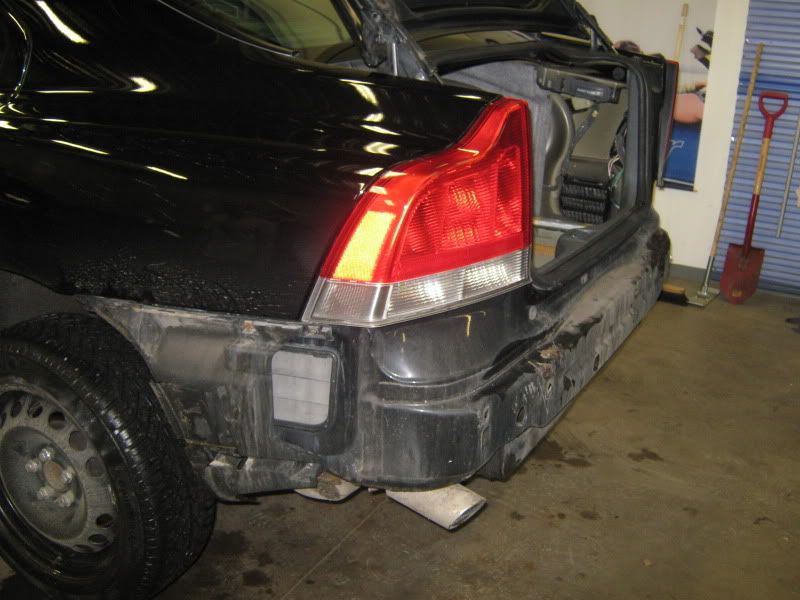

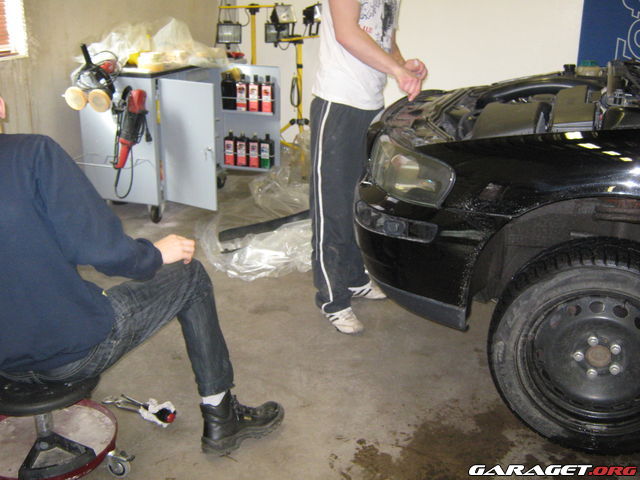

Och medans mina 2 hjälpredor tog av fronten lossade jag baken
http://i130.photobucket.com/albums/p254/rallyludde/S60/IMG_1737.jpg
Första tanken, hur fan ska detta gå till?
http://i130.photobucket.com/albums/p254/rallyludde/S60/IMG_1740.jpg
här var vi nära att ge upp o skicka tillbaks skiten

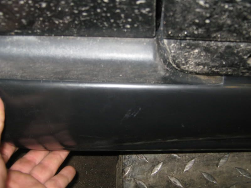

Förvånande nog var kjolarna tillverkade i abs plast

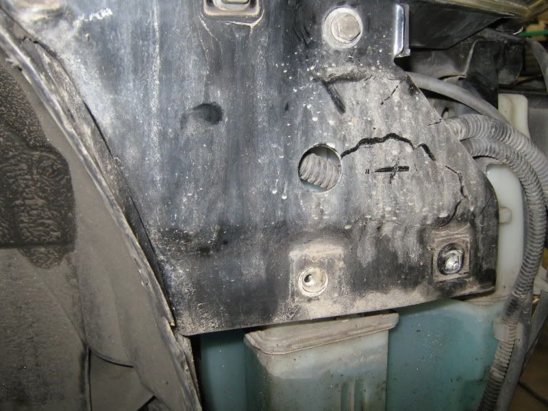

http://i130.photobucket.com/albums/p254/rallyludde/S60/IMG_1748.jpg
Naturligtvis fastnade man ju själv på bild efter ett tag
http://i130.photobucket.com/albums/p254/rallyludde/S60/IMG_1760.jpg

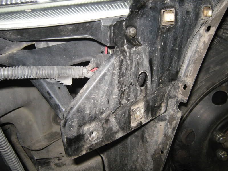

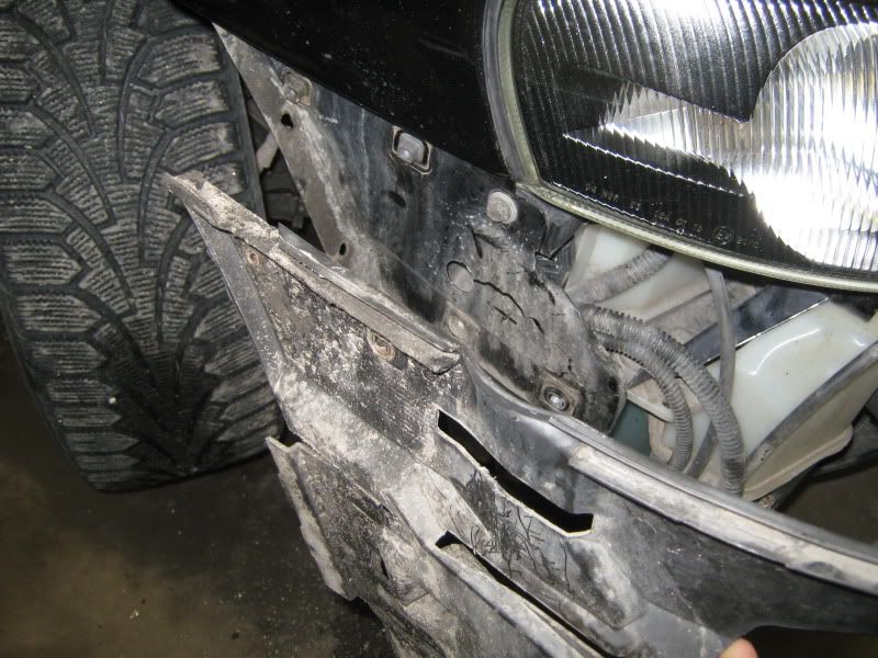

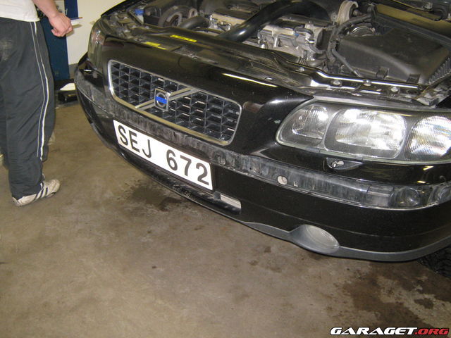

Efter att ha demonterat denna plasten, vilken håller orginalstötisen på plats hittade vi dock några mystiska hål under.
http://i130.photobucket.com/albums/p254/rallyludde/S60/IMG_1757.jpg
De såg ut såhär...
http://i130.photobucket.com/albums/p254/rallyludde/S60/IMG_1756.jpg
...och såhär
http://i130.photobucket.com/albums/p254/rallyludde/S60/IMG_1751.jpg
Till våran förvåning passade bultarnas placering bra ihop med dessa hål, även om de är lite stora för själva fastskruvningen?

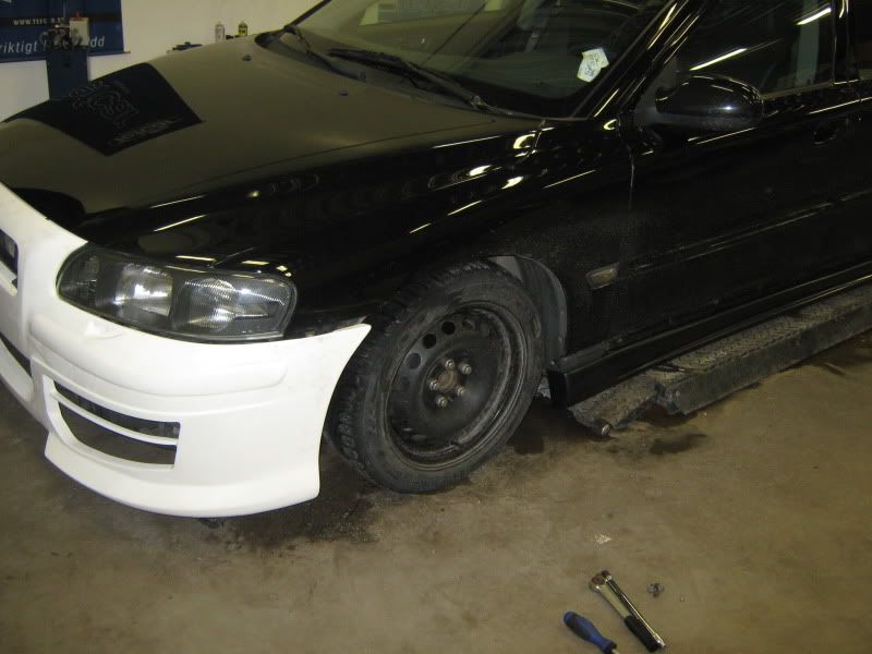

Inpassning på gång
http://i130.photobucket.com/albums/p254/rallyludde/S60/IMG_1749.jpg
Passade faktiskt ganska bra när vi väl fick dit det
http://i130.photobucket.com/albums/p254/rallyludde/S60/IMG_1753.jpg

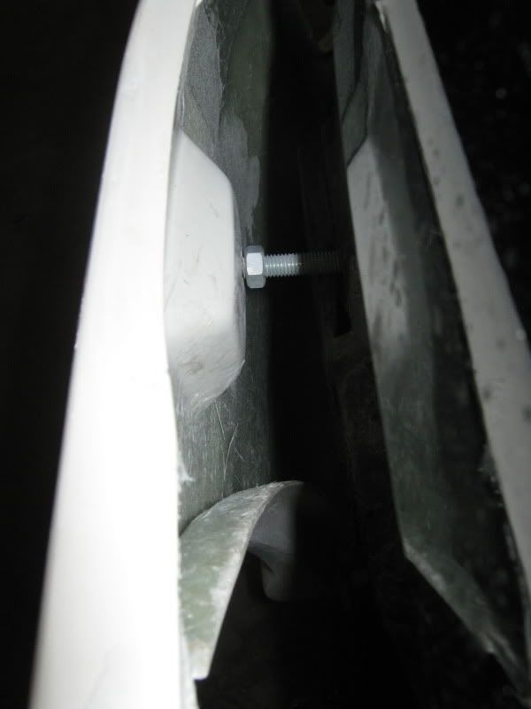

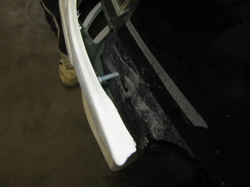

Denna skarven blev dock av att den ena bulten är gjuten på paketet någon ynka centimeter för långt upp. Och som ni ser här är även kanten inte helt rak. Men detta är dock saker som man enkelt åtgärdar. Lite filande på bilen och en lätt touch med slipmaskinen på kjolen för att släta ut "bulan".
http://i130.photobucket.com/albums/p254/rallyludde/S60/IMG_1755.jpg
I detta hörnet felade det också en del mot strålkastaren men en sliptrissa så är det snart fixat.

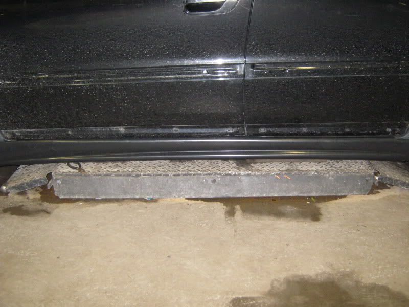

http://i130.photobucket.com/albums/p254/rallyludde/S60/IMG_1759.jpg
Åter igen spårade mina assistenter ur
http://i130.photobucket.com/albums/p254/rallyludde/S60/IMG_1762.jpg
Här får man uppenbarligen svetsa ihop orginalkjol och eftermarknad. Blir nog inte snyggt annars?

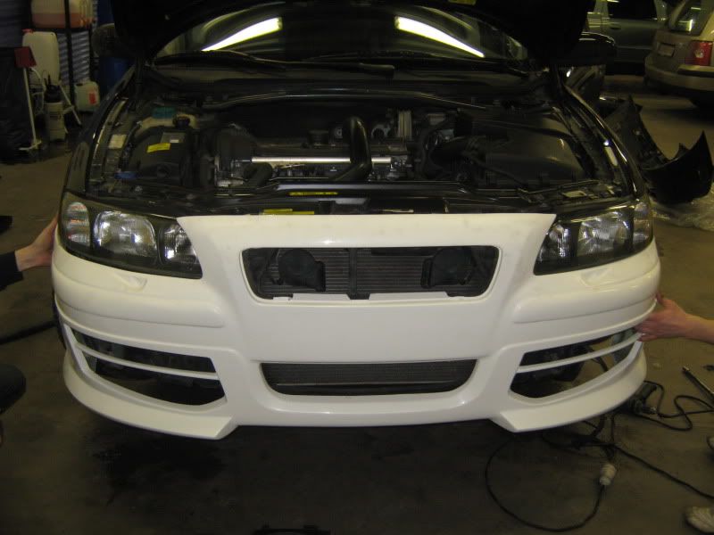

Kanske inte syns så bra på denna bilden men passformen var faktiskt riktigt bra sånär som på utskärningarna
http://i130.photobucket.com/albums/p254/rallyludde/S60/IMG_1763.jpg
Litet smakprov på linjerna

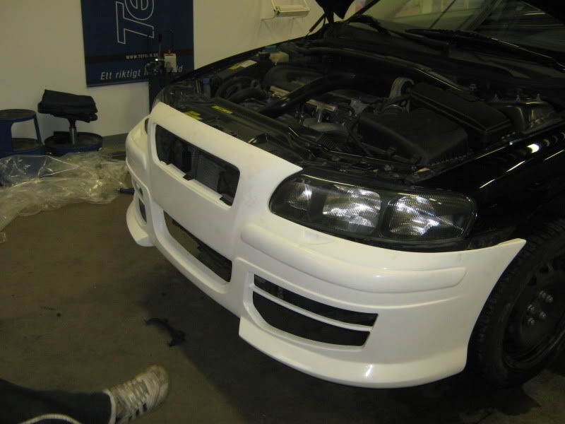

http://i130.photobucket.com/albums/p254/rallyludde/S60/IMG_1754.jpg
Avslutningsvis en överblicksbild på fronten
Baken har jag tyvärr inga bilder på då vi inte avslutade monteringen på denna. Återkommer med bilder på den när vi väl fått dit den.

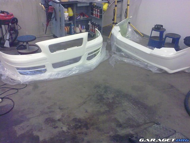

Jag har idag fört en dialog med bluepower som slutade med att jag fick ett erbjudande om att komma till dem och få det lackat+monterat till en bra rabatt. De lovade då också att sköta allt vad det gäller inpassning osv. Men eftersom jag bor 17mil ifrån deras lokaler så kände jag att det blir lite för mycket strul och krångel med det så jag tackade nej. Så jag kommer nu att returnera kjolpaketet och få frakten tillbaka till dem betald. Hoppas nu att returneringen bara fungerar som det är tänkt.
Nästa steg: Inhandla ett volvo orginal sport paket
